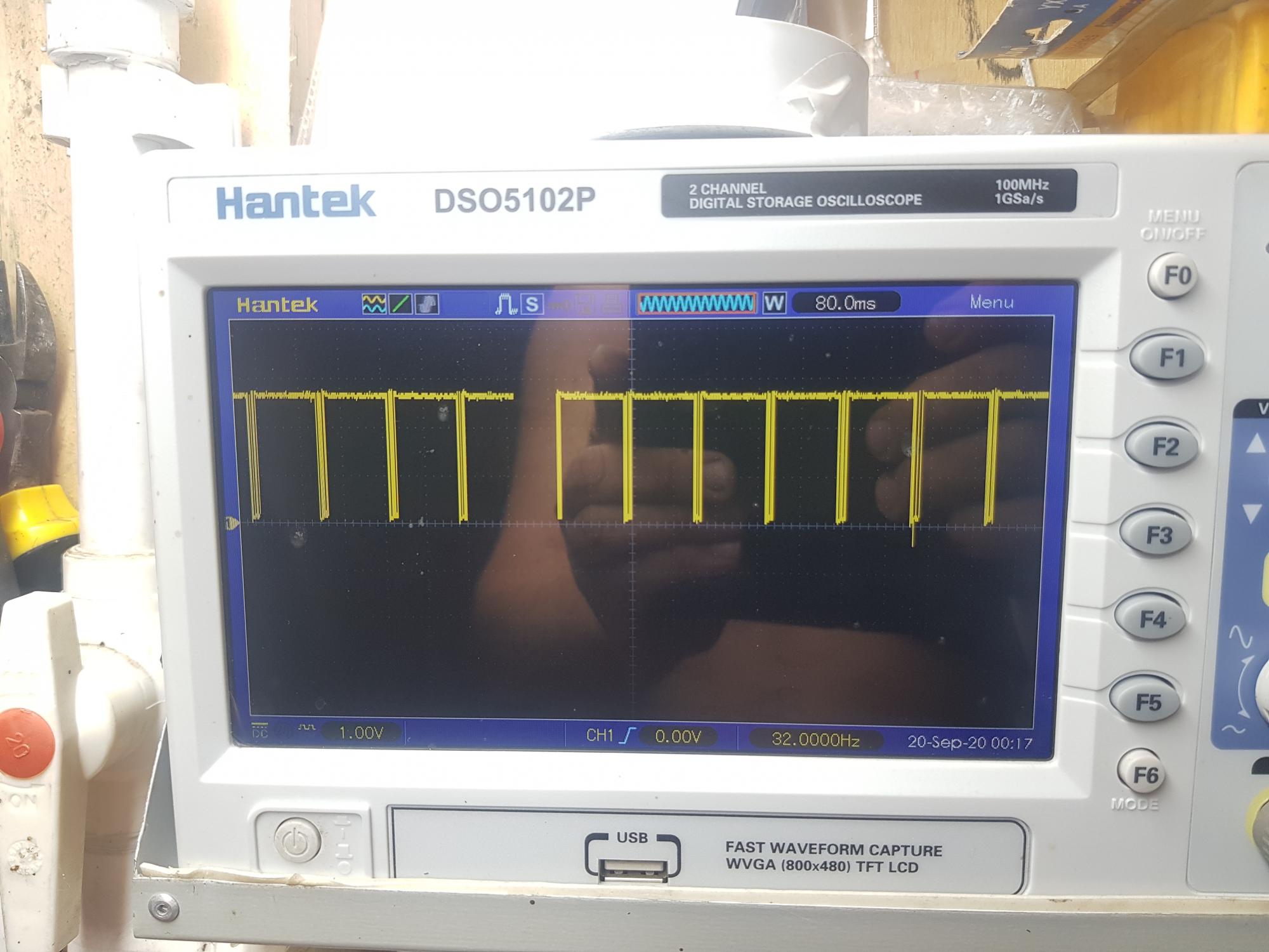

на осцилографе ничего не увидел.Есть какой то всплеск. но что за амплитуда я так и не увидел
Добавлено 19 Сен. 2020 в 23:02
я мерил датчики хола ,и стик и стик тормоза. в начальном состоянии напряжение около 0,7 вольта, при нажатии увеличивается, максимум до 5 вольт
Sonar
[user]SOlegS[/user], и при этом анализатор постоянно видит пакеты на белом проводе? Значит не настроили синхронизацию на осциллографе. Чудес не бывает.

скорости меняются на дисплее 1,2,3, но в пакетах нет изменений
SOlegS
Есть сигнал на осциллографе, это при включении стики не трогаю.

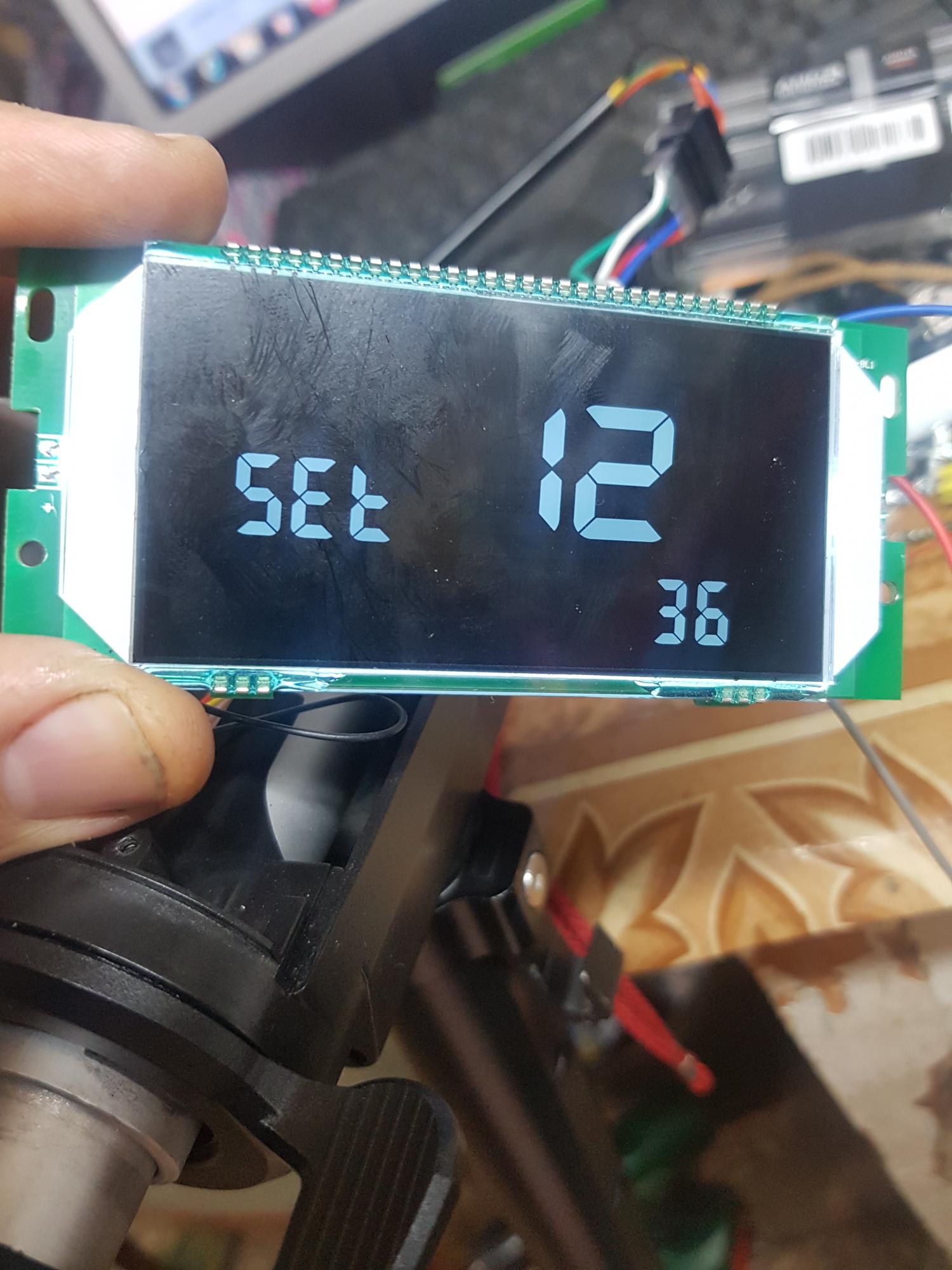

В настройках параметр 12 равен 36

[user]SOlegS[/user], странное поведение контроллера дисплея. Пока ничего подсказать не могу. Байт скорости должен меняться при переключении скорости на дисплее. Размах сигнала в 2,6 вольта меня что-то немного настораживает если, конечно, он соответствует действительности.

[user]SOlegS[/user], я бы для начала, всё-таки, уточнил реальную амплитуду сигнала на белом проводе. Она должна быть от 0 до 5 вольт. Если там просадка до 2,6 (как на осциллограмме), то есть подозрение, что вход RX в контроллере мотор-колеса подгорел и не видит пакеты, идущие от контроллера дисплея. Один такой контроллер мне уже встречался.

Да вы были правы, я отпаял от драйвера двигателя и амплитуда выросла до 5 вольт. На стики так же не реагирует, подключил ардуинку биты не меняются.
Sonar
[user]SOlegS[/user], вскрывайте контроллер мотор-колеса и смотрите амплитуду сигнала непосредственно на выводе микроконтроллера. Если там практически ничего нет, то нужна замена контроллера целиком. А лучше обоих контроллеров сразу, так как контроллер мотор-колеса именно с этим протоколом вы вряд ли найдете.

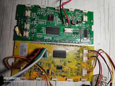

Step4248
Здравствуйте, имеется самокат kugoo s3 pro. Треснул дисплей, заказал с Али экспресс дисплейный модуль. Зелёный с блютуз родной, жёлтый пришел с Али. Решил перепаять дисплей непосредственно с жёлтого на родной, так как элементная база на платах различается и блютуза на жёлтой нет. Вопрос в том что на зеленной дисплей 36 пиновый, а на жёлтой 42 пиновый. Подскажите пожалуйста, если кто знает, распиновку дисплеев, может некоторые пины из 42 пинового можно неиспользовать или кинуть перемычку на соответствующие элементы платы.
