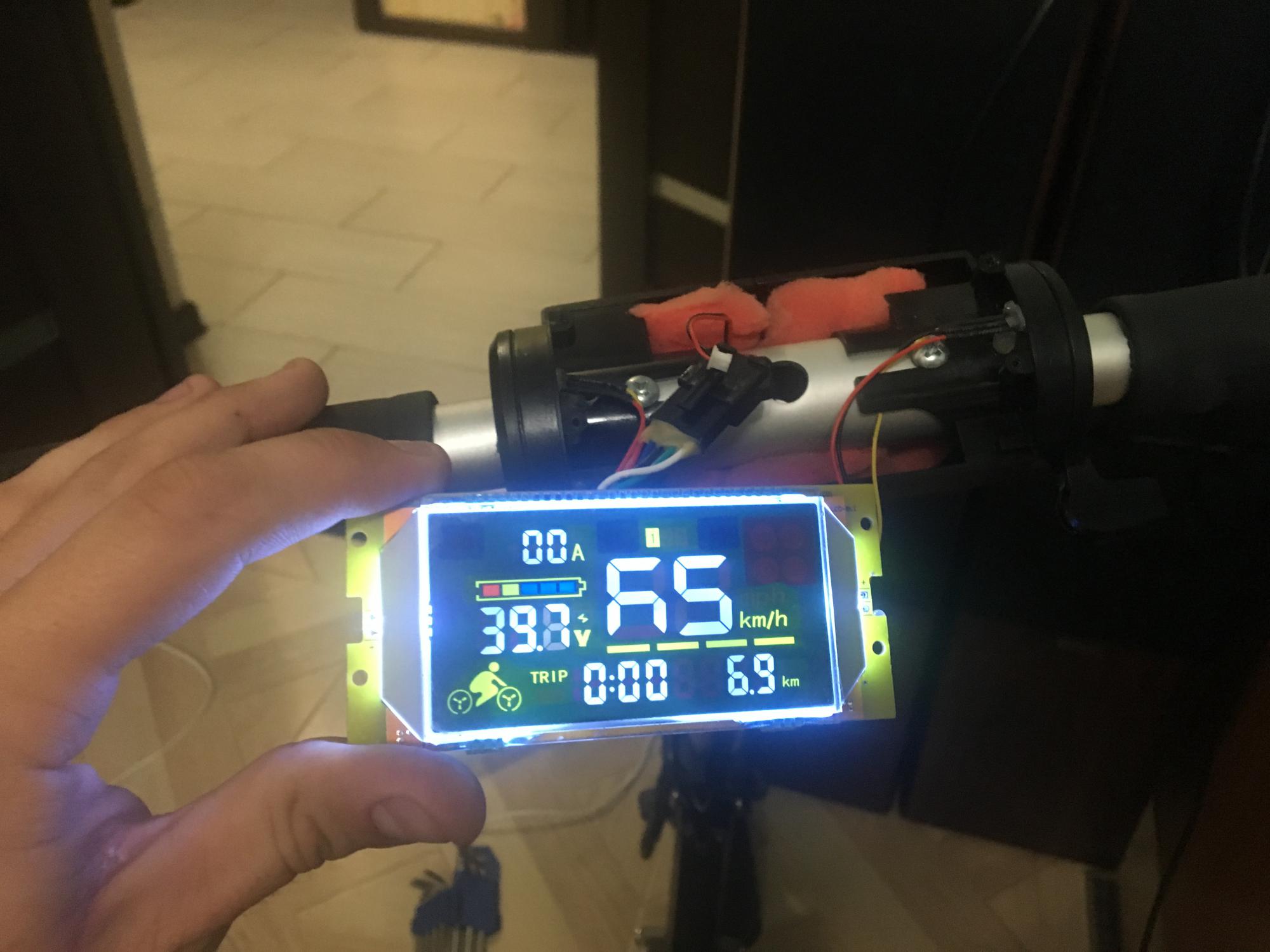

[user]vlad-2015[/user],  в общем ситуёвина такая
непрерывно растёт пробег, нет реакции на курок газа, на тормоз реакции так же нет в меню SET не переходит, свет работает, пока тестировал, "проехал 19 км :-D, может я где-то что-то неправильно сделал?

[user]vlad-2015[/user], бой продолжается!!) подробный тест показал - панель никуда не едет, одометр стоит на месте, если крутить колесо рукой - спидометр ПОКАЗЫВАЕТ изменения скорости - рукой до 4 км/ч раскрутил), реакции на газ нету, в настройки зажатием SET не заходит, при нажатии на курок тормоза лёгкое воспрепятствование вращению колеса рукой - очень лёгкое,  но стопарь загорается

[user]vlad-2015[/user], ОНО ЗАРАБОТАЛО!!!
но есть нюансы -
скорость не отображает,
показывает 40 ампер постоянно
по звуку колесо на 2 и 3 передачах крутится с одинаковой скоростью
и в меню SET при зажатии тоже не входит (кстати так было на этой жёлтой плате когда я её только купил)
Добавлено 20 Июль 2019 в 09:22
[user]vlad-2015[/user], стоп стоп!!!! сейчас ещё раз проверяю, теперь начал скорость показывать но  с абра-кадаброй
vlad-2015
Скорость не проходит, т.к. я поставил ограничение 10 на поиск по паттерну.
Ток и не должен пока отображать.
То что не входит, надо проверить пайку микрухи и кнопки.

[user]vlad-2015[/user], в общем на скорости такая же картинка
но как начинает ехать скорость меняется на цифру 1 или 2
Ток стоит на 00
пока проверял пробег убежал за 30 км))

https://yadi.sk/d/pffKfmYB00zArg
Теперь газ, тормоз и отображение скорости должно работать.
Надо будет на рабочем комплекте соединить RX платы с RX модуля и
- снять данные под нагрузкой в 2 или 3 ампера.
- снять данные при отключенном колесе.
