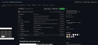

тут готовая прошивка для гироскутера под ppm
https://yadi.sk/d/TlP6ksHePbF8cA
исходник: https://github.com/NiklasFauth/hoverboard-firmware-hack

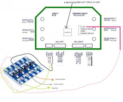

а dc/dc преобразователь с 5 вольт в 3 вольта поставили на uart дело в том что rx tx на stm32 3.3 вольта а арда дает все 5 вольт?
Купил компоненты по фото. нашел в интернете схему. помоги пожалуйста теперь как все подключить по схеме.

Как собираешься телеметрию выводить штатная то не работает?

Цитата: fedy от 23 Июль 2019 в 10:31исходник:
будте так добры, покажите где нужно кликнуть  и как скачать прошивку. Спасибо
