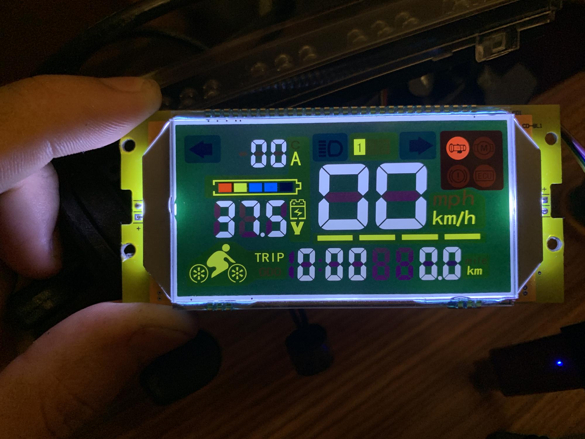

Прошил Kugoo s3 Pro прошивкой для s3 и теперь после включения загорается ошибка на дисплее и габаритные огни с тормозом, колесо застопоривается, на газ и тормоз не реагирует.
Что можно попробовать сделать?
vlad-2015
Данная ошибка означает, что пакеты от контроллера отсутствуют или протокол не поддерживается.
Заблокированное колесо говорит о том же + пакеты не доходят до колеса.

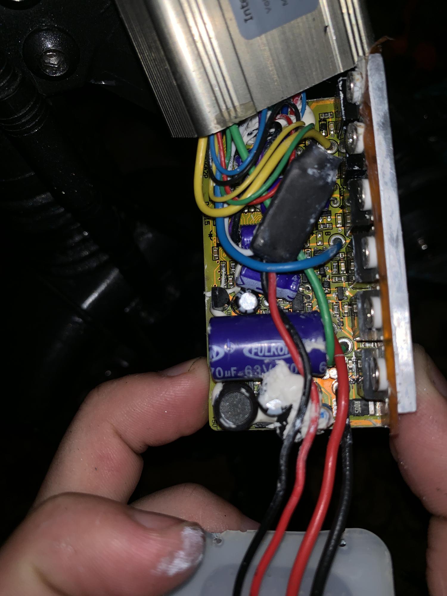

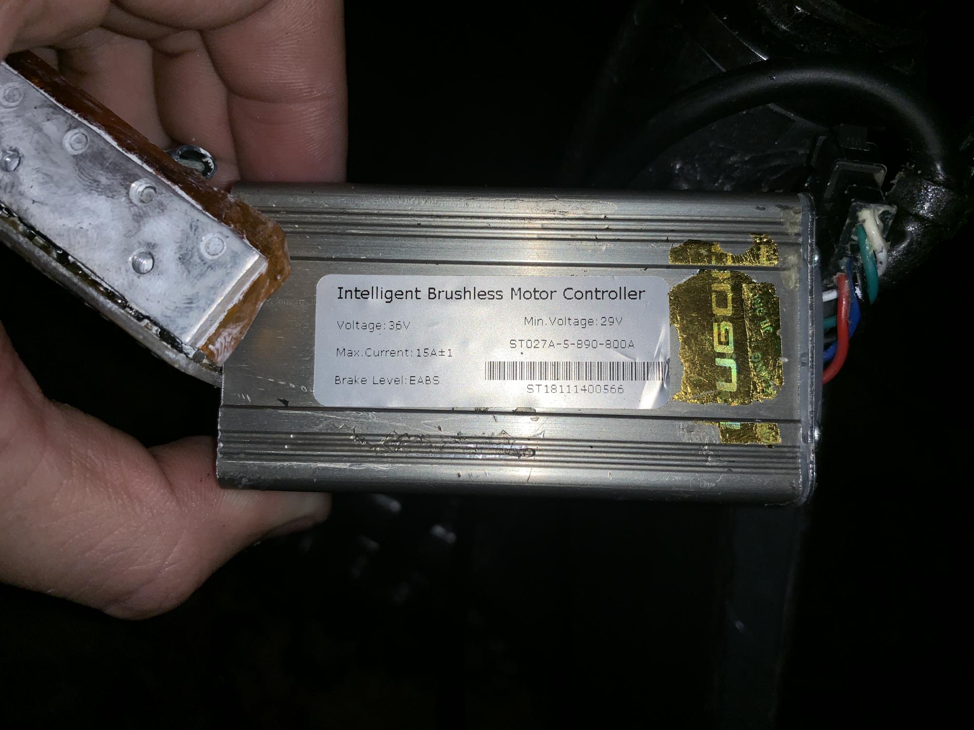

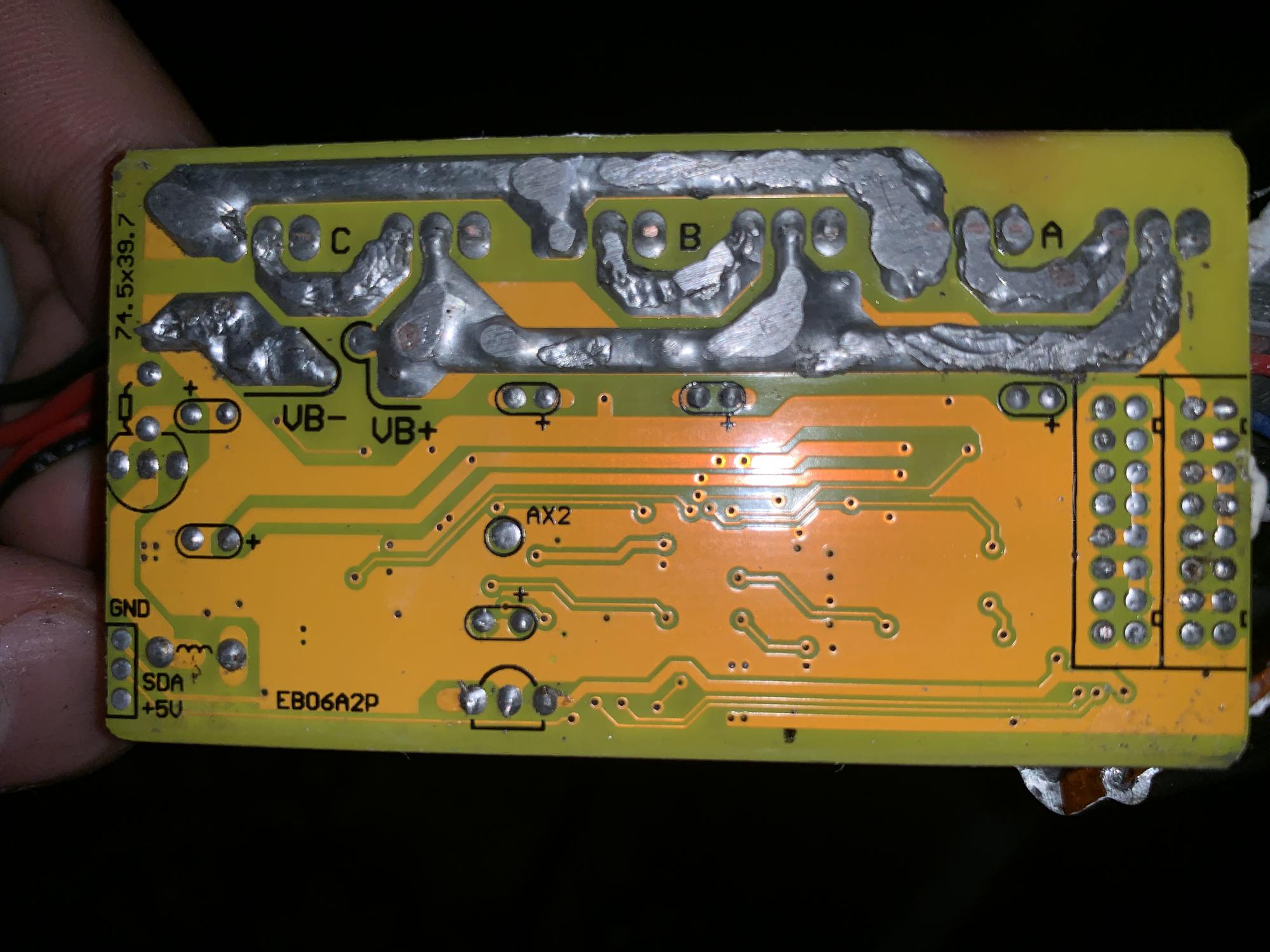

Фотки контроллера МК в студию))

besheniy
#6
Цитата: vlad-2015 от 23 Июль 2019 в 22:21Фотки контроллера МК в студию))
фото
