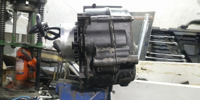

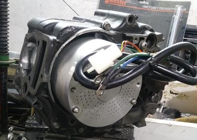

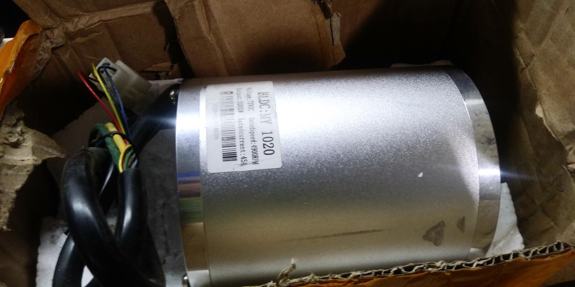

Тема лабораторной работы навеяна хреновой погодой и жуткоэксклюзивноспециально разработанной кпп от дензел...
Короче. Сегодня пришел в гараж - полез в гадюшник (склад). Там на глаза попались останки от мотора типа питбайк или альфа или дельта или... Короче самого распространенного сейчас в стране. И что то вспомнился "специально разработанная кпп" которую активно продает дензел.
Чтож засек время и понеслась.
Спустя 4 часа вышло вот это:

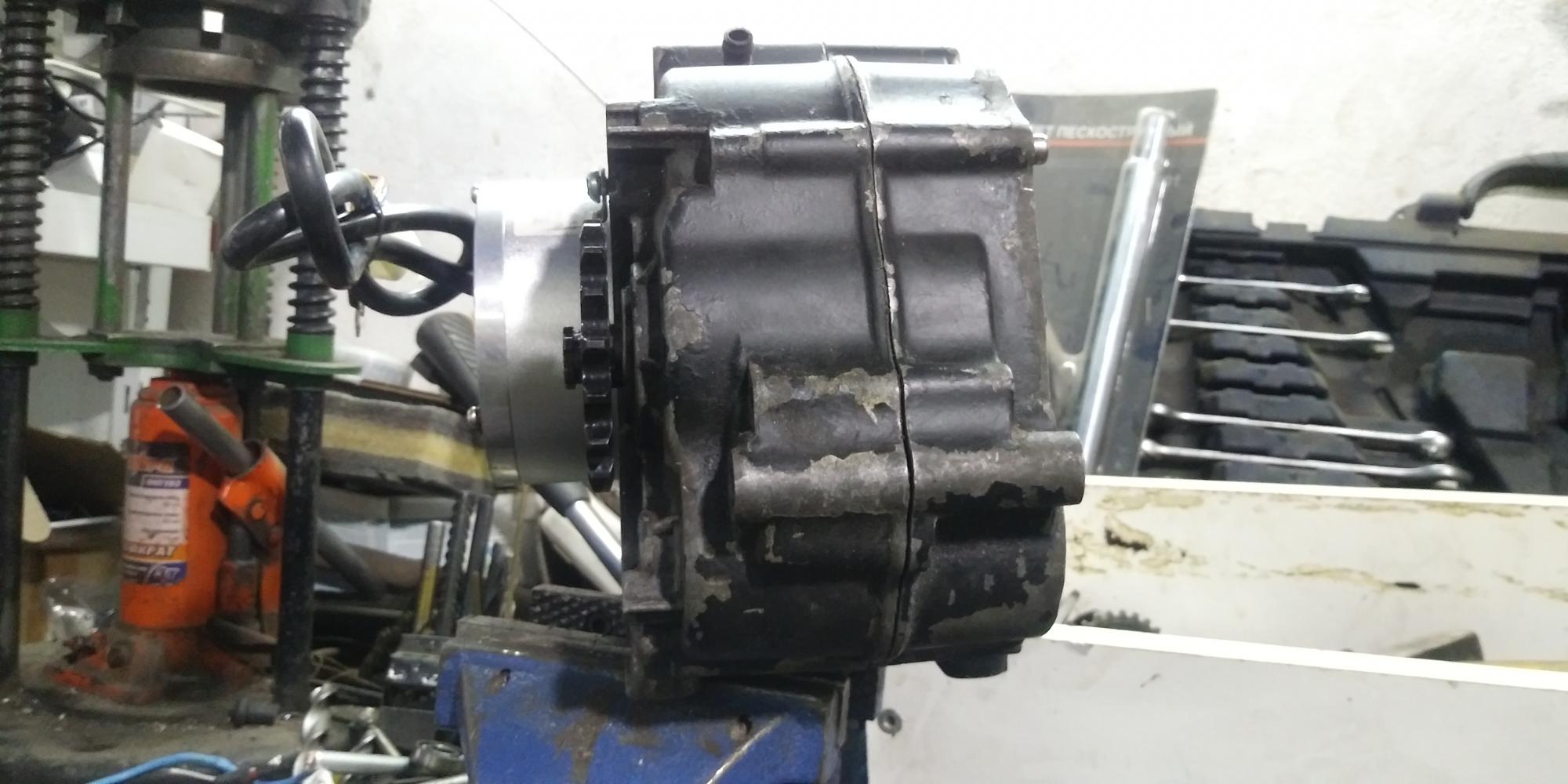

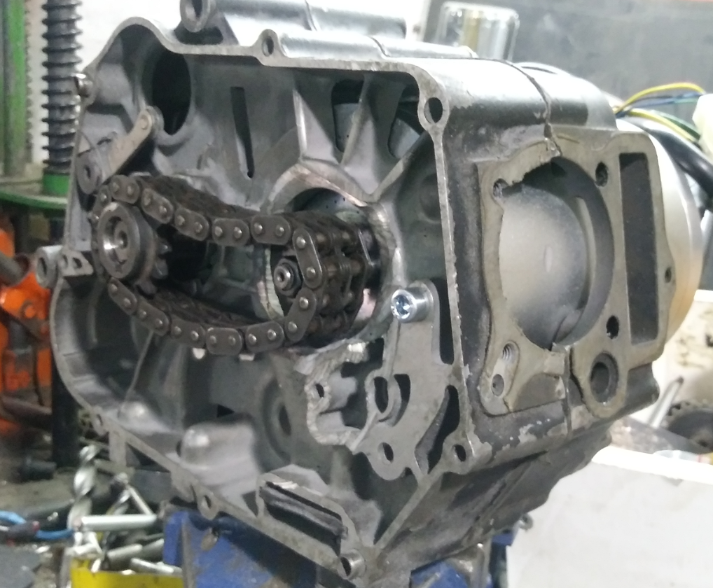

Для того, чтобы все заработало надо заказать звездочку на правую сторону и сделать крышки. С герметизацией по корпусу мотора.
Звезды с цепью накинул для наглядности.

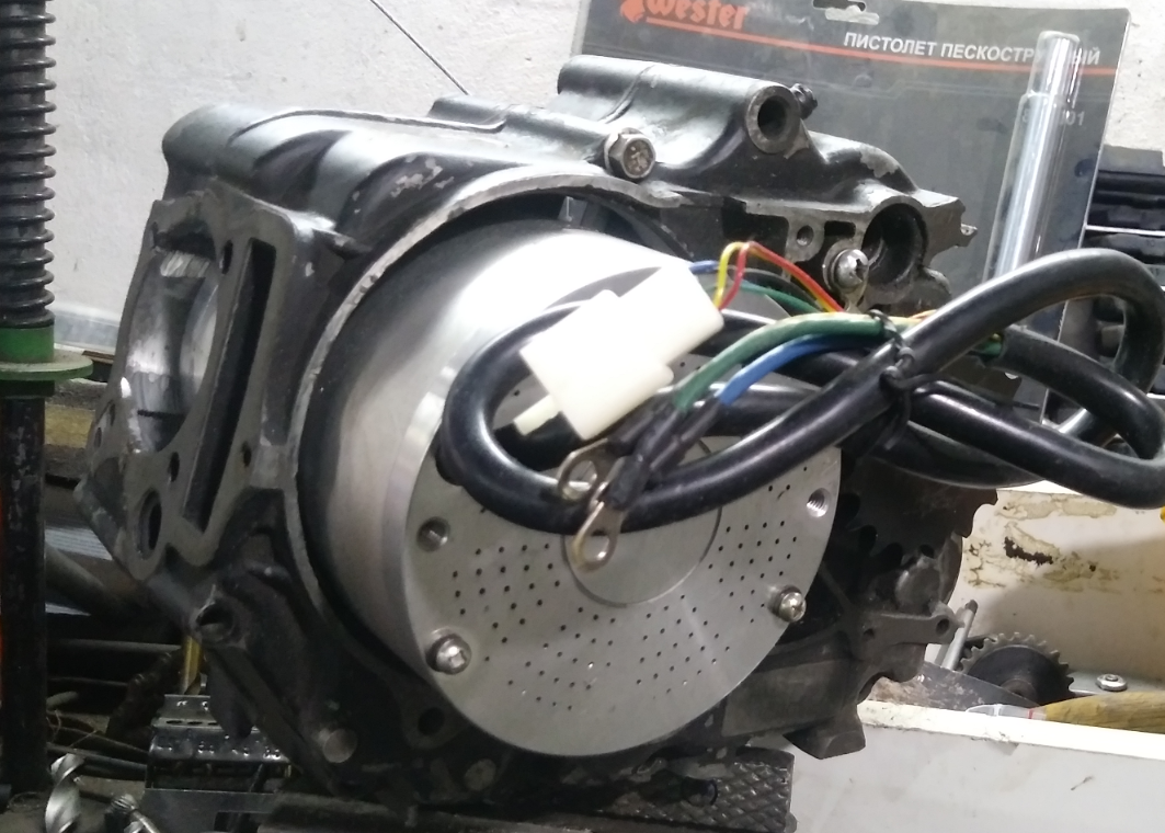

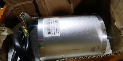

Мотор 3 кВт 72В.
Ну вот собственно все. Творческий порыв прошел. Эксперимент проведен. При надобности можно будет закончить и установить на технику.

Выглядит компактнее,чем у дензеля,у того мотор торчит сбоку как цилиндр урала,но!
при всех реальных и мнимых плюсах коробки при электроприводе китайскую труху ставить нет никакого смысла,если только найти оригинал этих альф -коробку от Хонды 70 гг.

Этих коробок множество. И на моей памяти за последние 7 лет как я занимаюсь питами, 2 гарантии по кпп были. Один раз на 160ке облом вала кикстартера заводской брак. И один на 125ке невключение 2й передачи.
На мопедах да. Вроде те же кпп а шестерни выкрашивало не раз. Может потому, что мопедасты ушоркивают моторы не обслуживая их. Х.з.
В любом случае с этим электромотором запас прочности кпп очень высок.
Да по поводу компактности.
Дензел ставит мотор через переходник установленный в место коленвала и мотор лепит на место зажигания. Я проточил картер и установил мотор ВМЕСТО коленвала. Вешать сцепление на это бред. Оно там не нужно. Вот и слева мотор провалился и справа нет сцепления. А это вес и компактность

Это удачное решение, да и мотор в такой рубахе можно залить компаундом и превратить всю эту балду в теплоёмкость.
stels
Совершенно верно. Ибо корпус будет омываться маслом.
Впрочем пока мне не интересно продолжение ибо нет носителя под эту конструкцию. Хотя...

Почему Дензел так не сделал? Видимо что то мешало?
А там внутренняя цепная передача стояла?
stels
Ну скажем так, не лишаю а отсрочку даю.
Почему не сделал дензел? Им это не интересно. То что они сделали проще. Да и я так сделал потому, что отлично знаю слабые и сильные стороны питовских моторов. Места напряжений картера и их проблемы.
Технологически опять же мой вариант более трудоемкий в изготовлении.
Хотя я не вижу для себя проблем наладить штучное производство таких комплектов. Вопрос в цене только и сроках.
