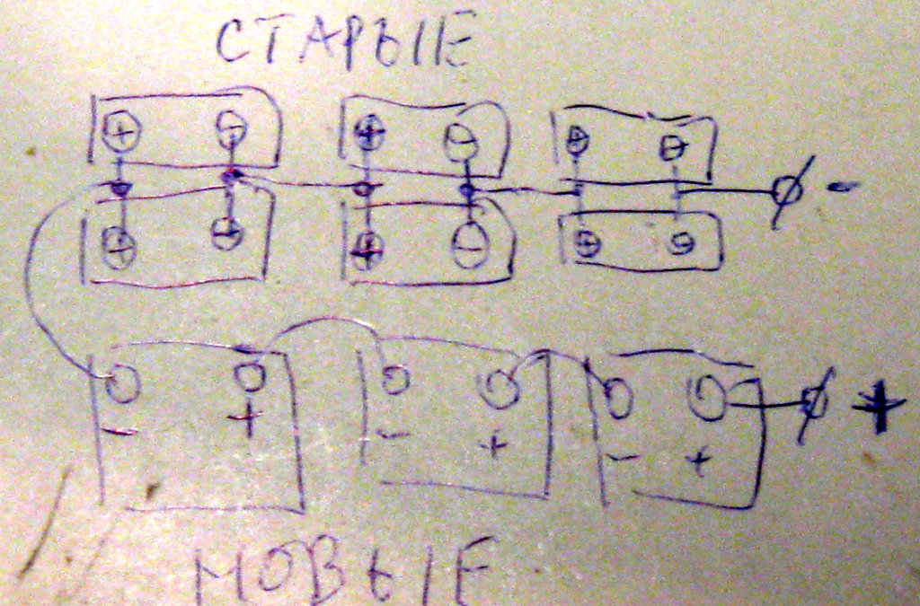

Если Ваш байк наподобие этих Ninja, в аккумуляторный ящик входят 45А*ч тяговые АКБ. Вы можете докупить их 3 штуки, а штатные 28 А*ч соединить параллельно попарно, набрав из них таким образом 3 штуки 46А*ч. Итого получите 72В 45А*ч тяговую батарею, т.е. удвоите ёмкость. И массу. И мощность, т.к. просадка под тяговым током на внутреннем сопротивлении сборки будет меньше. Улучшится динамика, (если позволит контроллер). Увеличится пробег, за счёт не только большей ёмкости, но и меньшей просадки. Т.е. до напряжения отсечки контроллера под тем же током сможете ехать дальше.
При соединении не перепутайте полярность, иначе возникнет ужасная ослепительная и вредная для глаз дуга, которая приварит клеммы и погубит батареи, могущие взорваться при КЗ. Рекомендую соединять батареи параллельно вначале через резистор, например, 12-вольтовую лампочку, и контролировать ток выравнивания. Перед соединением, каждую батарею надо адекватно дозарядить.
Ликбез по полярности, вдруг кому нужен.
При последовательном соединении, минус следующей АКБ подключается к плюсу предыдущей. При параллельном, плюс к плюсу и минус к минусу, и такая сборка из 2 АКБ становится секцией уже последовательной батареи. Если зазеваться и перепутать, будет большая беда.

ivinn
[user]Паяка[/user],  я бы посоветовал [user]tyntygydyn[/user] сделать вот такое соединение.
имхо.
