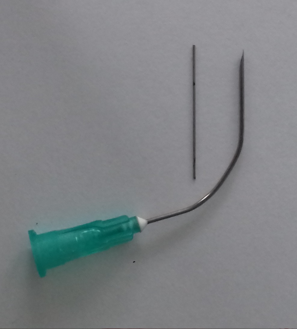

Цитата: krufel от 26 Июль 2019 в 14:55посредством укола через корпус например разогретым шприцом?
Укол разогретой иголкой будет заметен, у нас продаются такие сверла, применяю при ремонте металлизации плат. СтОят копейки.
Для сравнения рядом обычная медицинская игла.

Ха, так это сверло можно просто похоронить в банке, если сверлить снизу из под нижнего буртика боковой стороны под углом в 45 град, чтобы гарантированно коротнуть пластины. Сверло 1мм или тоньше? Не будет ли потом капать электролит оттуда? Или капнуть клея в основание сверла? %-)

Цитата: krufel от 26 Июль 2019 в 16:42Ха, так это сверло можно просто похоронить в банке, если сверлить снизу из под нижнего буртика боковой стороны под углом в 45 град, чтобы гарантированно коротнуть пластины
В таком случае, необходимо разрядить банку в 0, иначе сверло мгновенно расплавится. Думаю это не очень хороший вариант, т.к. создать хороший контакт с диоксидом свинца не просто.
Цитата: krufel от 26 Июль 2019 в 16:42Сверло 1мм или тоньше?
Тоньше 0,3 мм. В 60-х годах прошлого столетия, народ в электросчетчиках сверлил такими сверлами отверстие, через которое куском гитарной струны останавливали диск. Когда приходил электрик для снятия показаний - струну вынимали.
Капать есс-но будет, т.к. электролит сочится через еле заметную трещину. ИМХО можно попробовать слить электролит с одной банки. Если получится - заполнить отверстие чем-то подходящим по цвету.
Если в банке будет электролит - заклеить отверстие не получится.
