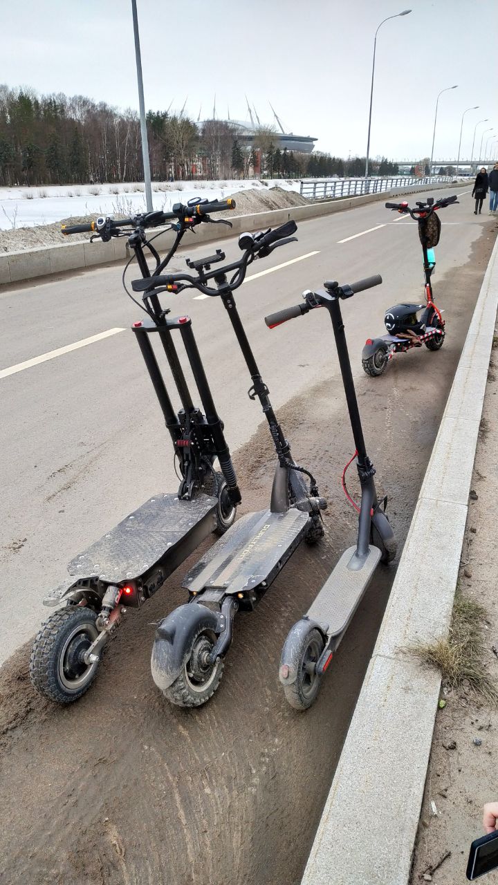

Fokan
[user]oleg888[/user], напомнило
Сияоми , дуалтрон ультра 2 и мой
[user]Jones[/user], Вы же с СПБ, я контроллеры недавно взял (ядреные 12ф 5000вт номинал), можно будет встретится, посмотрим сколько выжать можно с «аналогичных» моторов

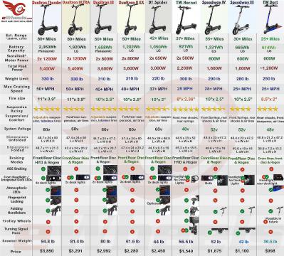

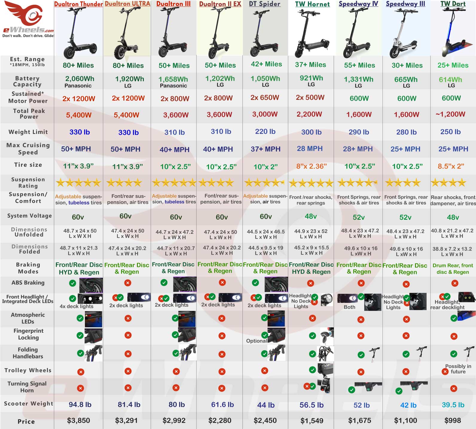

Производитель сказал номинальная(долго временная) мощность одного мотора 72V  1400W. Двигателя  Dualtron thander 60V 1100W. Врут или не врут?? ))
ElectroN05
Цитата: Aleksandr007 от 07 Авг. 2019 в 11:38Производитель сказал номинальная(долго временная) мощность одного мотора 72V  1400W. Двигателя  Dualtron thander 60V 1100W. Врут или не врут?? ))
Похоже на правду...
Fokan
Разница с 1400 получается 200вт, зато в скорости...
