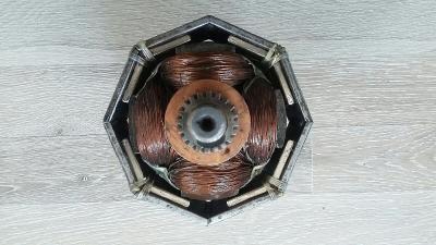

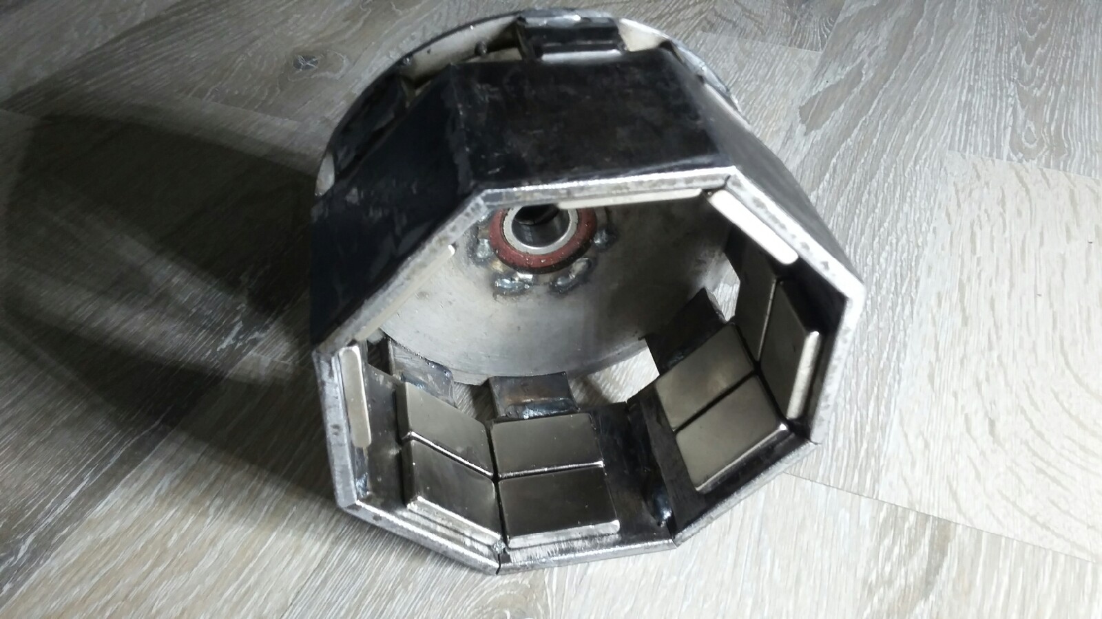

короче промахнулся я с точностью - магнитопровод на 0.5 мм криво приварил - с одной стороны 1 .5 мм зазор с другой чуть цепляет - надо было сразу с магнитами и подкладками приваривать но решил рискнуть :-(
по залипанию получилось нормально! из за геометрии расположения магнитов - вышло 2 свободных положения ротора (фото)
про количество полюсов и их расположение говорит та самая теория которую вы не любите
я даж с ходу затрудняюсь сказать каким должно быть расположение магнитов под такой якорь

Цитата: ZxV от 01 Окт. 2020 в 10:18я даж с ходу затрудняюсь сказать каким должно быть расположение магнитов под такой якорь
Это же однофазный генератор, какие еще могут быть варианты....
Сколько катух - столько и полюсов, все правильно сделал.
К примеру у скутеров и многих моциков генераторы тоже однофазные,
(катушек столько же сколько и магнитов,  там еще обычно пару катушек забирают под высоковольтную обмотку).
Просто из за однофазности пульсации будут, но на данном этапе это не критично.

не чего мне ваша теория не говорит! а вот практика говорит - отлично!  4 полюса ПМ ! те что 4 рядом это один полюс
если 4е магнита рядом это один полюс то теория еще говорит что железо у вас раза в два тоньше чем нужно для полного использования "силы" магнитов  :-D
Добавлено 05 Окт. 2020 в 11:04
ну и еслиб вы знали теорию то не сделалиб магнитную систему с залипанием  :-)

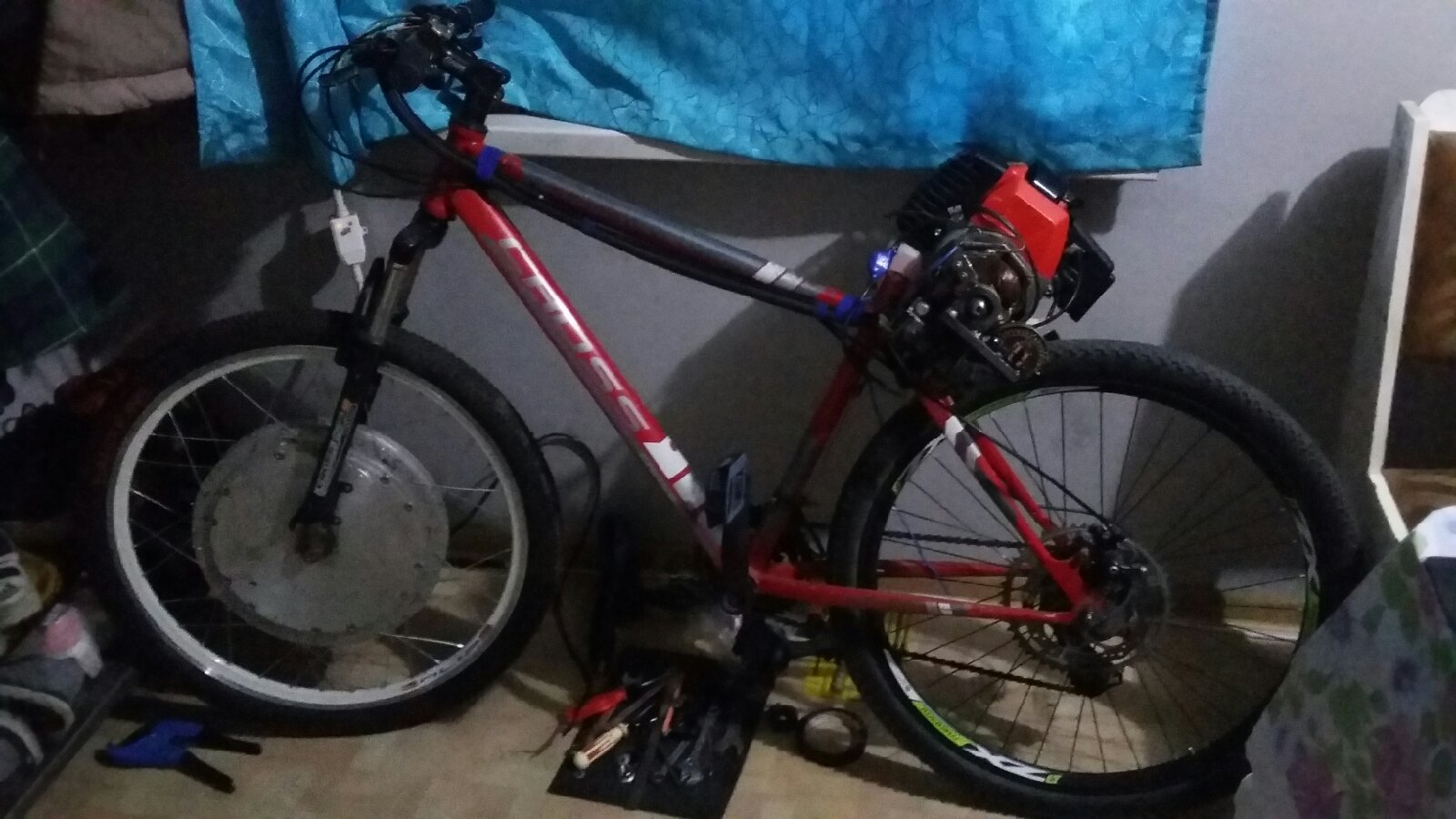

потихоньку собирается - взвесил сегодня 36 кг это байда вышла - МК 11 кг  - прицепил для тестов
Реально танк т34 получился. Спереди электроколесо нехилое, сзади- бензиншайтан машина. 2ВД.  Походу любой песок и грязь пройдёт.
