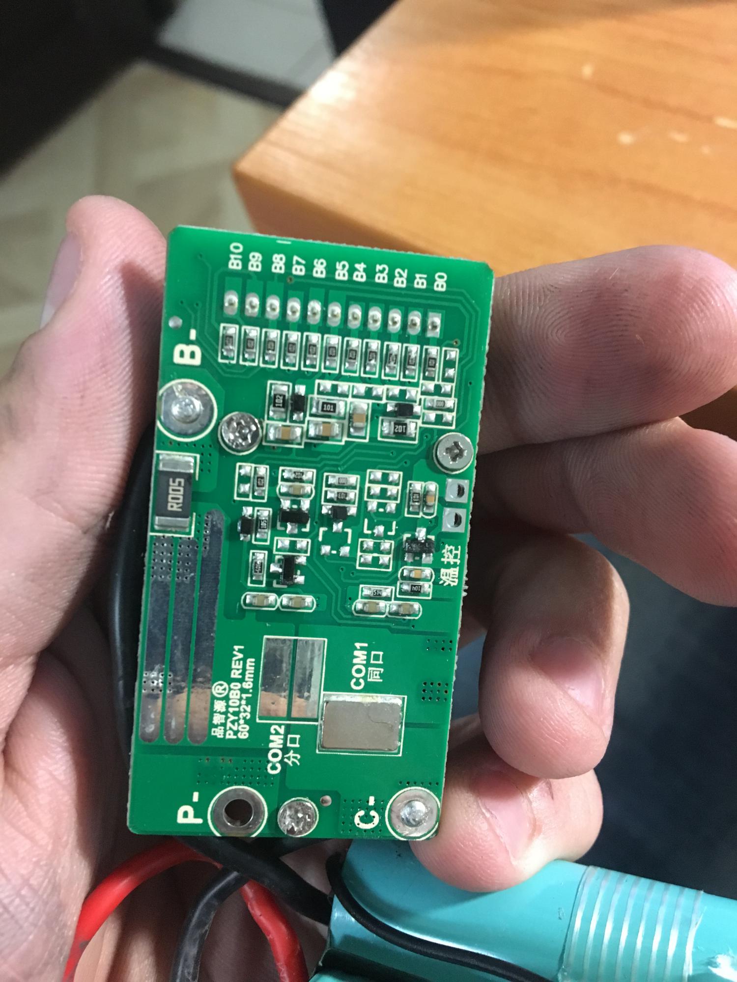

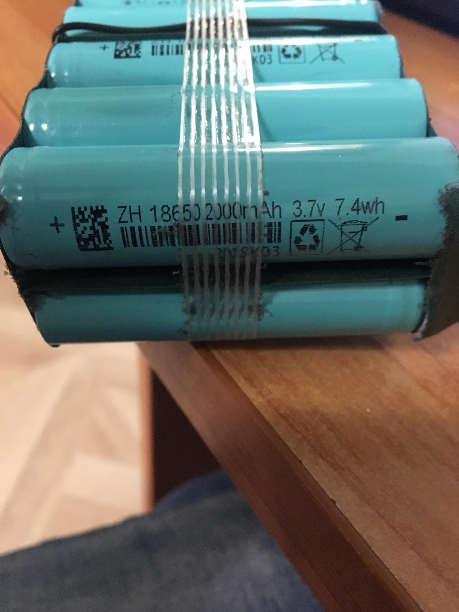

[user]xsergo11[/user], и сделайте фото бмс и элементов 18650.

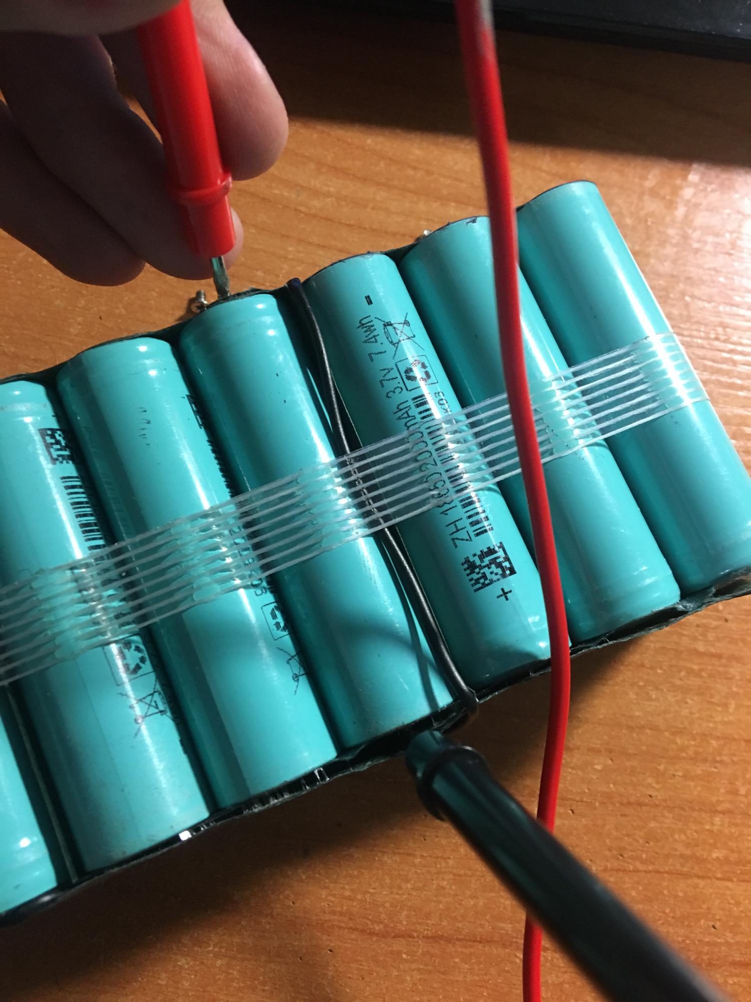

xsergo11

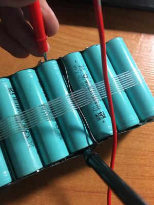

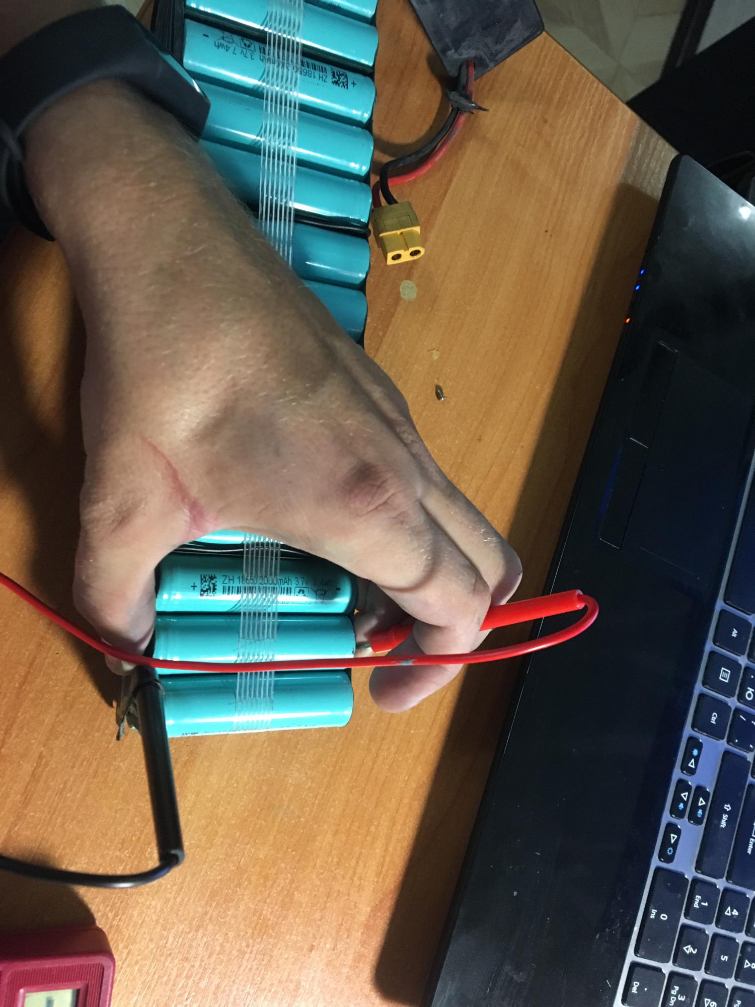

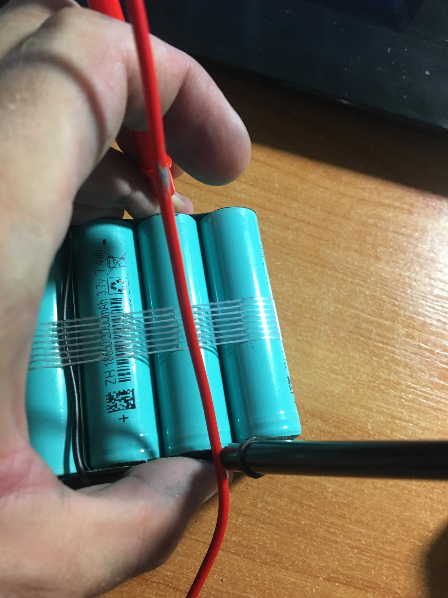

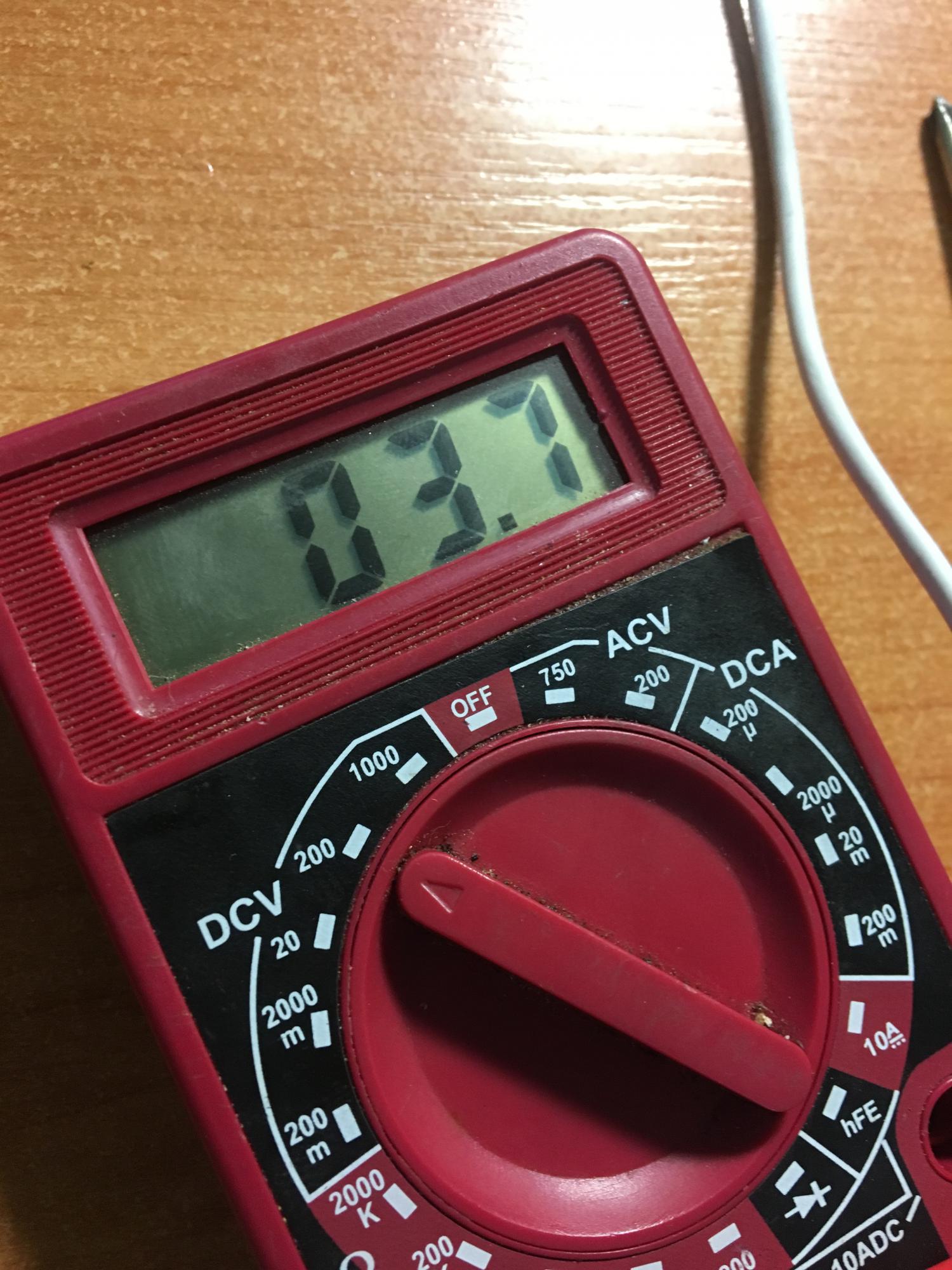

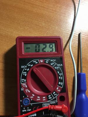

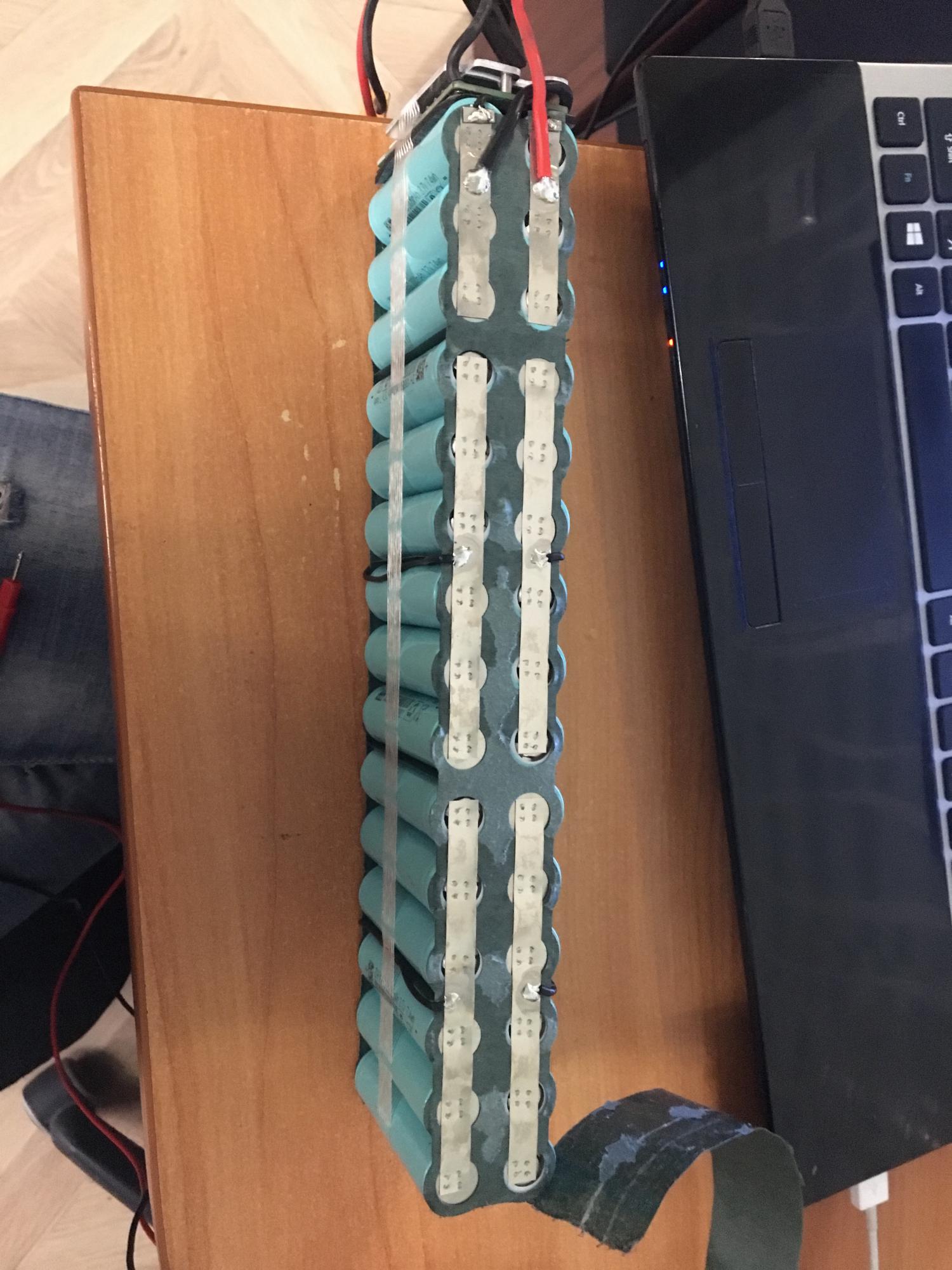

[user]vip69[/user], вот аккумулятор и что-то я не пойму как секции замерять
xsergo11

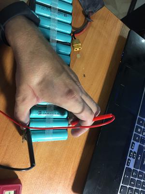

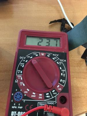

Вот что у меня получилось:
все секции (аккум севший)  имеют напряжение по 3.7 В
А вот три аккума справа скраю имеют напряжение 2.9 В
Sonar
Цитата: xsergo11 от 31 Июль 2019 в 19:42А вот три аккума справа скраю имеют напряжение 2.9 В
Собственно они и являются причиной отключений.

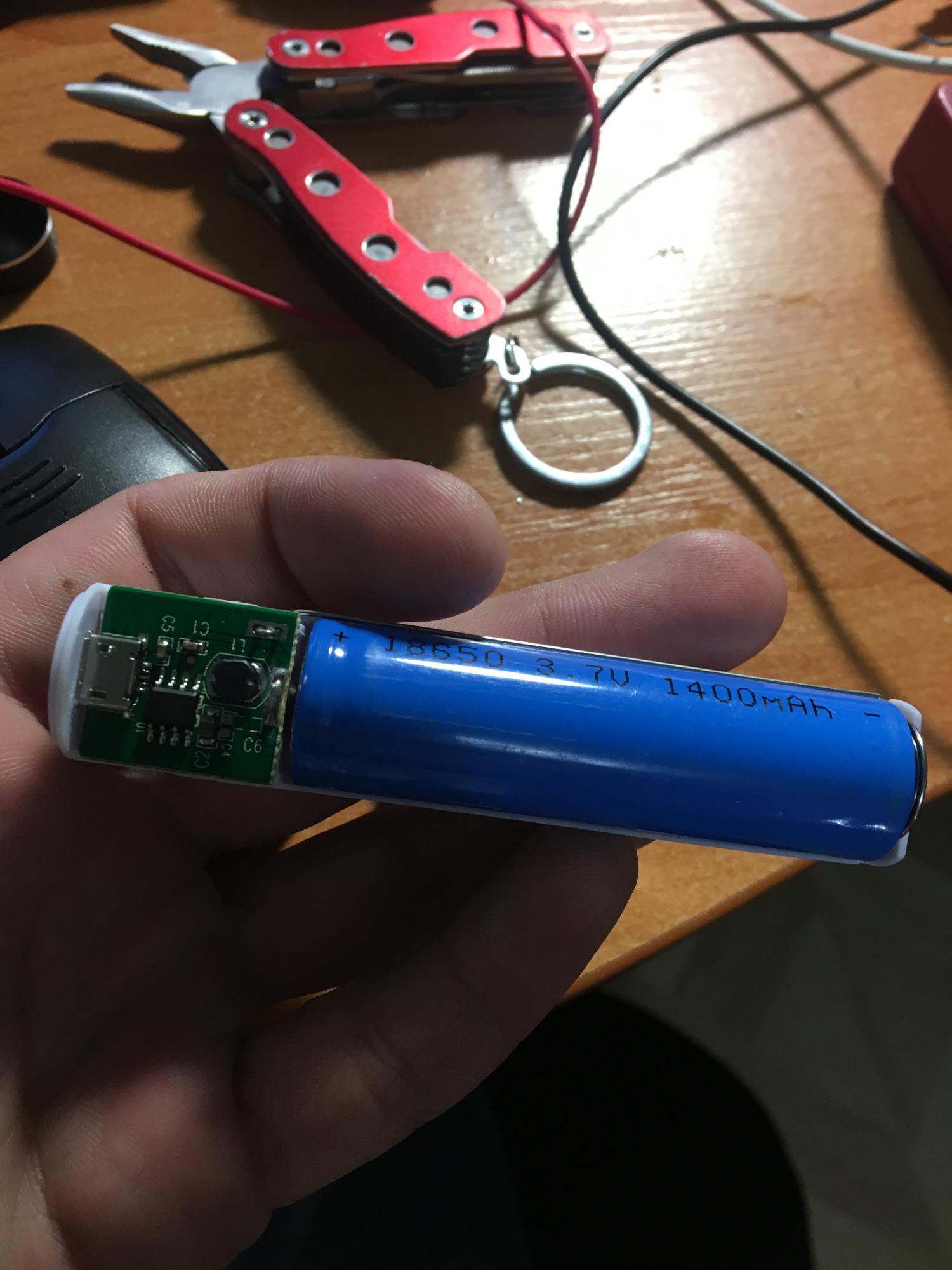

[user]Sonar[/user], логично, может попробовать их разрядить и зарядить вручную?

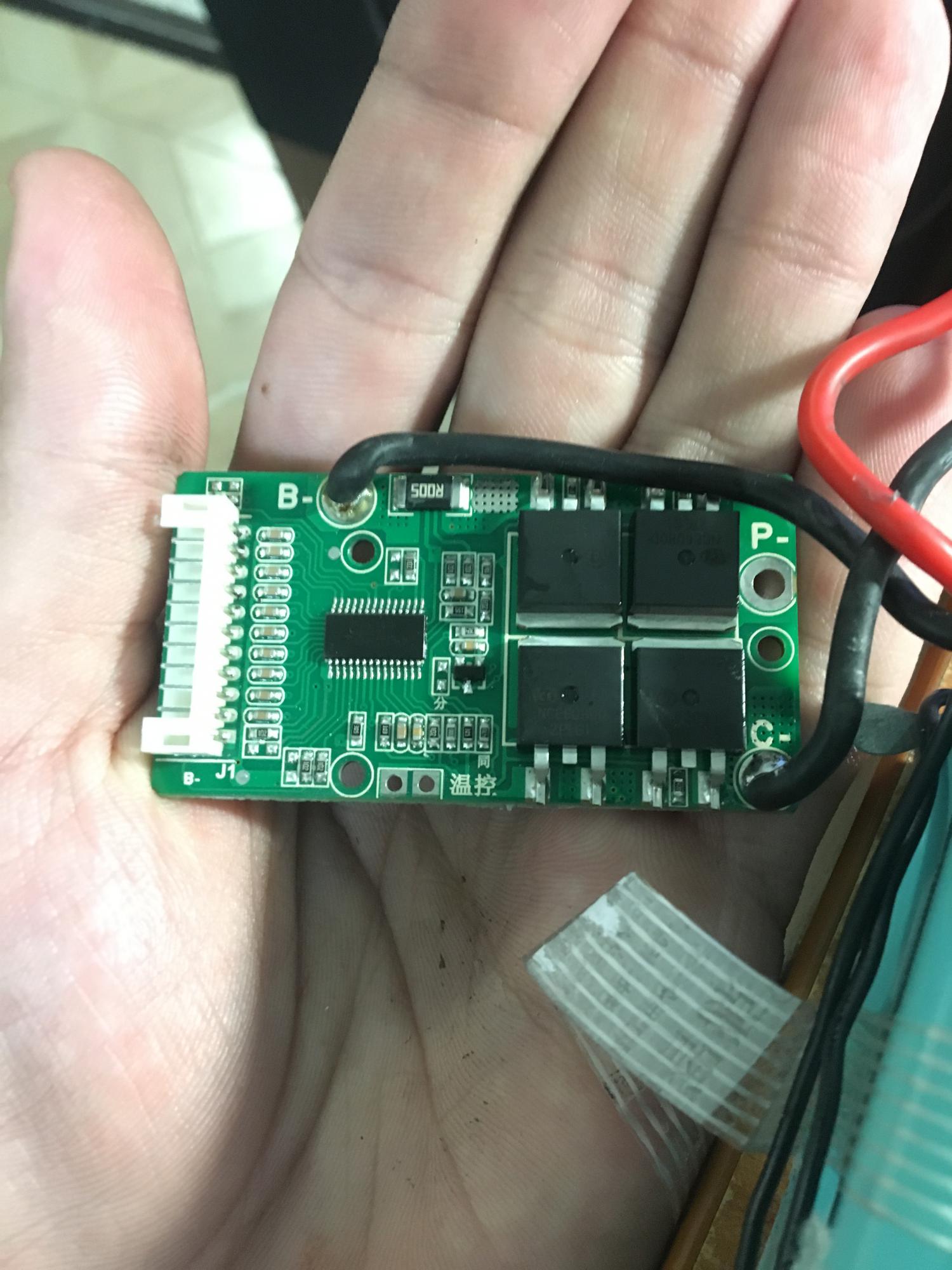

забыл фото бмс

[user]xsergo11[/user], надо вручную дозарядить та которая 2,9в до 3,7в.
чем заряжать будете?
вы смотрели в основной шапке темы по куго, как балансировать батарею?
железная пластина была на бмс или это все что было с бмс?
какая этикетка была на термоусадке?
был ли текстолитовый короб у батареи?

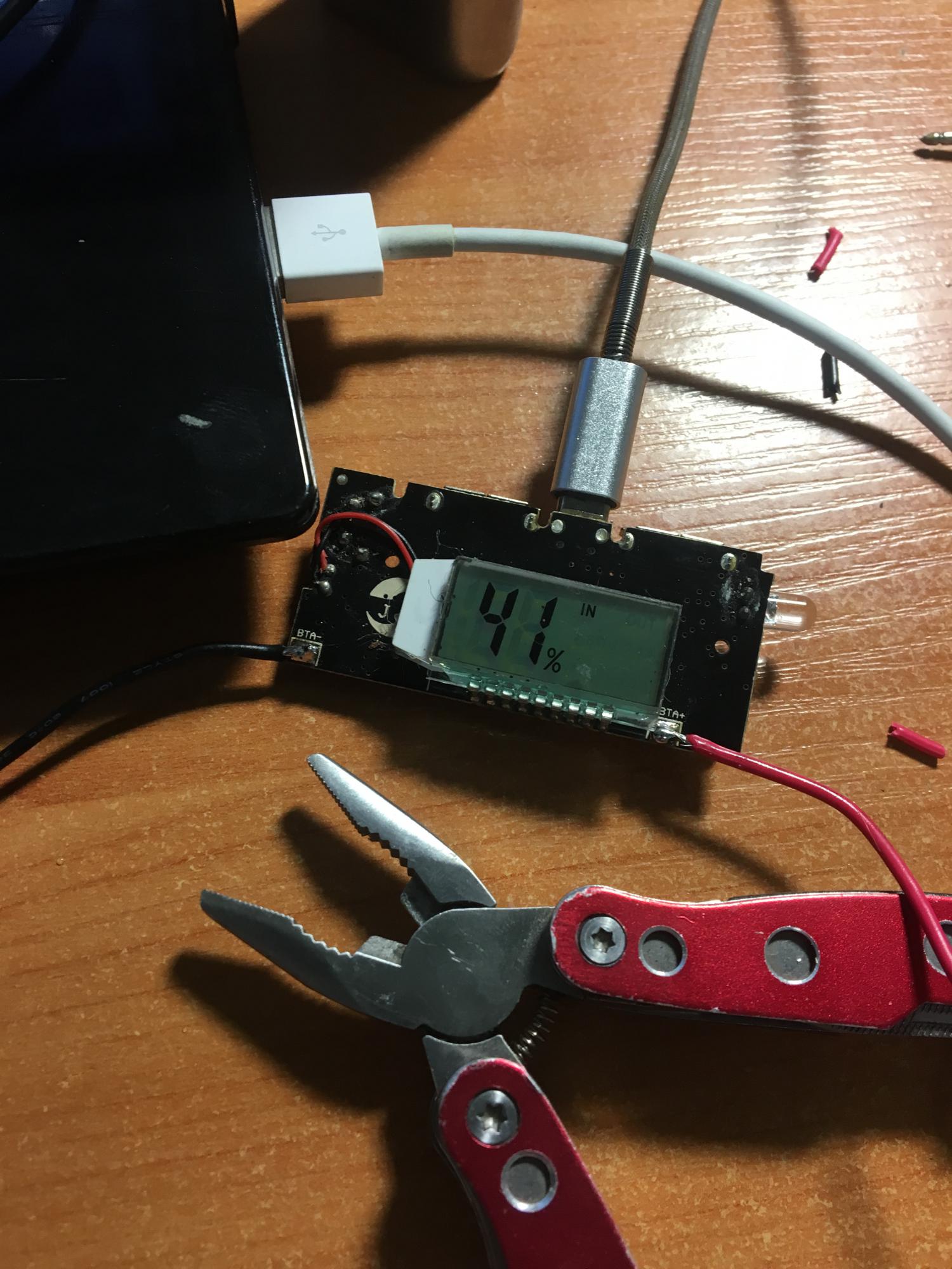

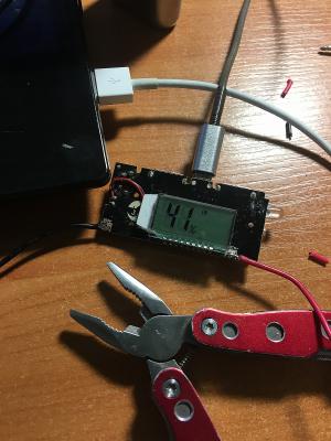

[user]inwin[/user], да я видел платы для балансировки, но у меня на БМС вроде как есть каскад из 1 кОмных резюков, потому я предположил именно выход из строя одного из элементов, а не просто разбалансировку, дозарядить хочу попробовать либо этим
либо этим

Радиатор с термопрокладкой на плате был, из текстолита только заглушка сверху, сейчас еще добавлю фото корпуса
Добавлено 31 Июл 2019 в 21:12
Вот упаковка

В общем сравнял напряжение на всех секциях до 3,76 В, сегодня посмотрел на результат после заряда - 42,4 - это так как было с момента покупки, к сожалению проверить дальность сегодня не смогу- Погода попортилась, но уже радует результат, отпишусь по итогу эксплуатации
