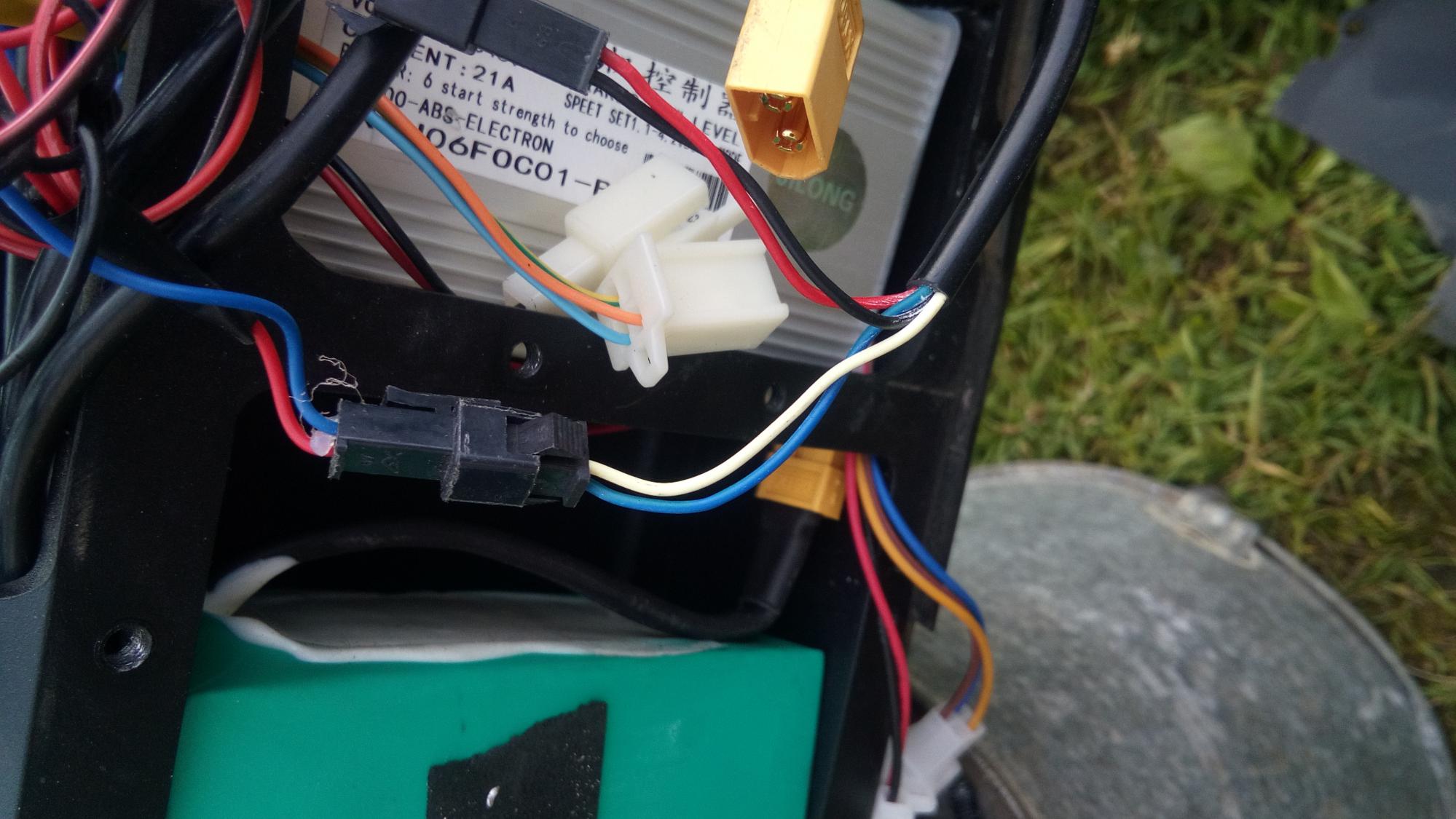

Фото только такое сохранилось. Из выше сказанного честно не понял надо перемыкать не надо :ah:, у меня неработает рекуперация, все сток.

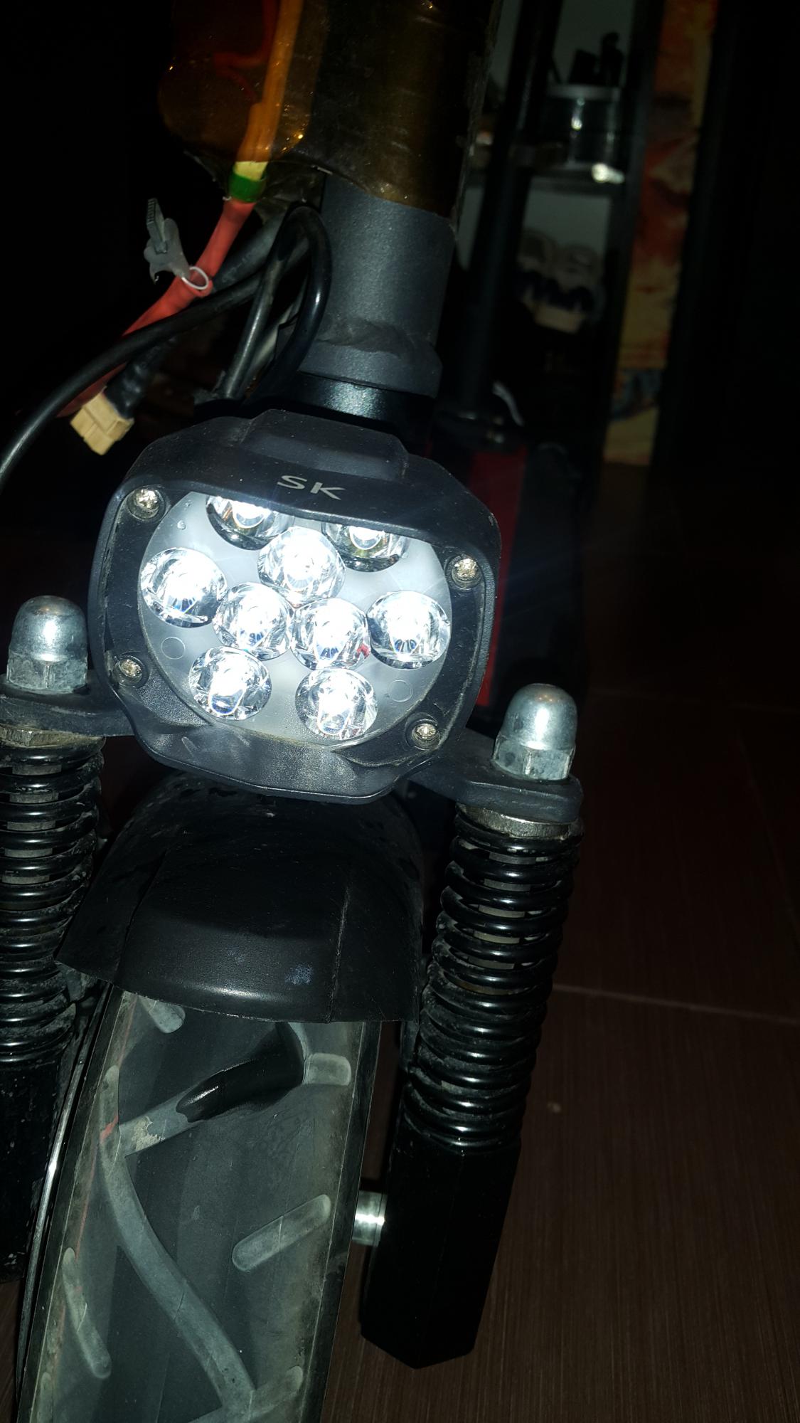

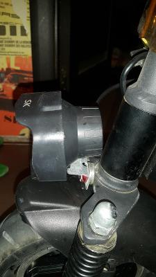

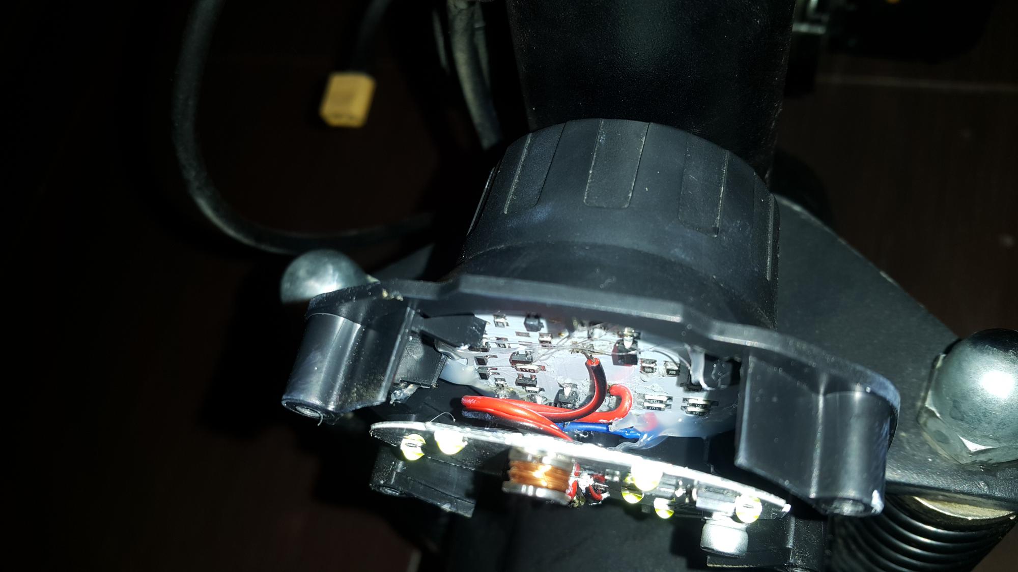

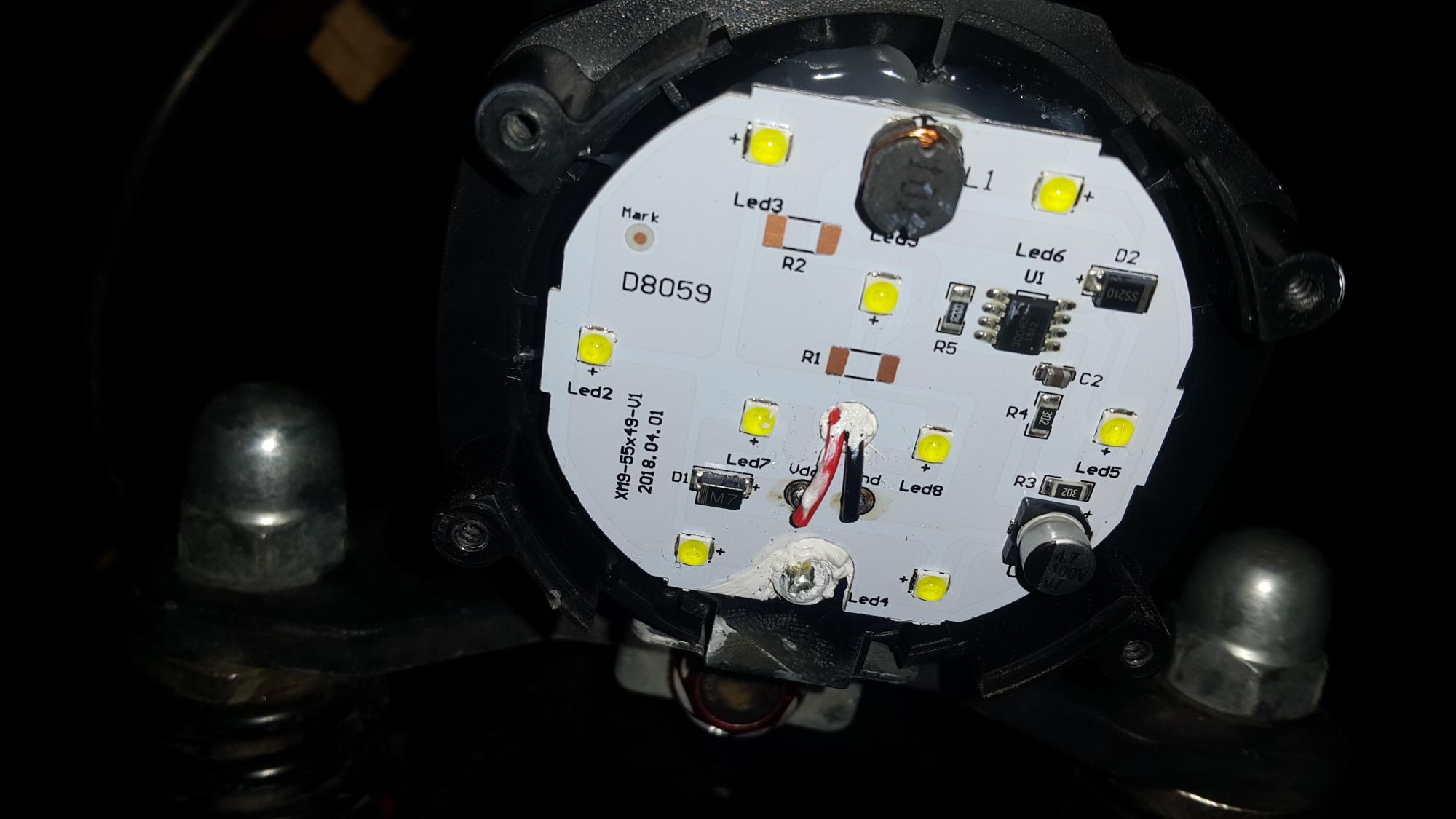

Сегодня за время эксплуатации на 17s под вечер згорела передняя фара.
Поменял на новый диод с тепло отводом и всё ок.
Dima8181
#38
Каждый день на работу и по делам по городу и за это время поменял только переднюю фару на новую от 12 до 30 вольт, заталкал плату с сигналом в новую фару, штатные концы от фары запаял на место светодиода.

Цитата: Dima8181 от 10 Сен. 2019 в 07:47штатные концы от фары запаял на место светодиода.
Поясните логику, зачем после одного драйвера штатного диода последовательно запитывать другую плату с собственным драйвером?
Почему не напрямую на провод питания штатной фары? Ваша новая фара может работать напрямую на напряжении до 85v
Нет не может и с выше 30 вольт она выгорает!
При покупки продавец предупредил что от 12-30 вольт и я не первый кто ставит на электротранспорт и от 42 вольт выгорали напрочь.
За ваши деньги могу купить и подать 74v на фару в течении одного часа.
Цена эксперимента = 600р.
Лично сам не проверял и могу ошибаться, но при подаче 12v на новую фару диоды светят но и греются не слабо,
драйвер драйвером но токи понизить решил именно так и на входе у меня 11 с копейками выходит вольт.
Мне лень смотреть даташит на драйвер.
Работает как надо под нагрузкой 11v.

ЦитироватьМне лень смотреть даташит на драйвер.
Измеряя токи в вольтах лучше и не смотреть.
Цитироватьно токи понизить решил
А токи об этом в курсе?
ЦитироватьЗа ваши деньги могу купить
Уважаемый, я убеждать не собираюсь, слушайте продавца. Он знает лучше даташитов. Ну а у меня на 14s и 16s батках за сезон ничего не случилось

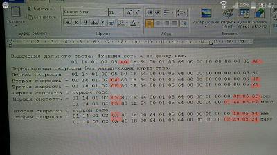

Цитата: Dima8181 от 03 Авг. 2019 в 21:32Если лень не одолеет меня займусь чтением протокола с последующим написания прошивки под tf-100.

Жду первого снега и буду заниматься кастомной прошивки для м4.
Этот было из коробки до моего вмешательство но и отваливался газ тоже.
Каков ваш интерес от этого?

dstasv
Цитата: Dima8181 от 16 Сен. 2019 в 23:25Каков ваш интерес от этого?
Разобраться в протоколе, сделать свое
Dima8181

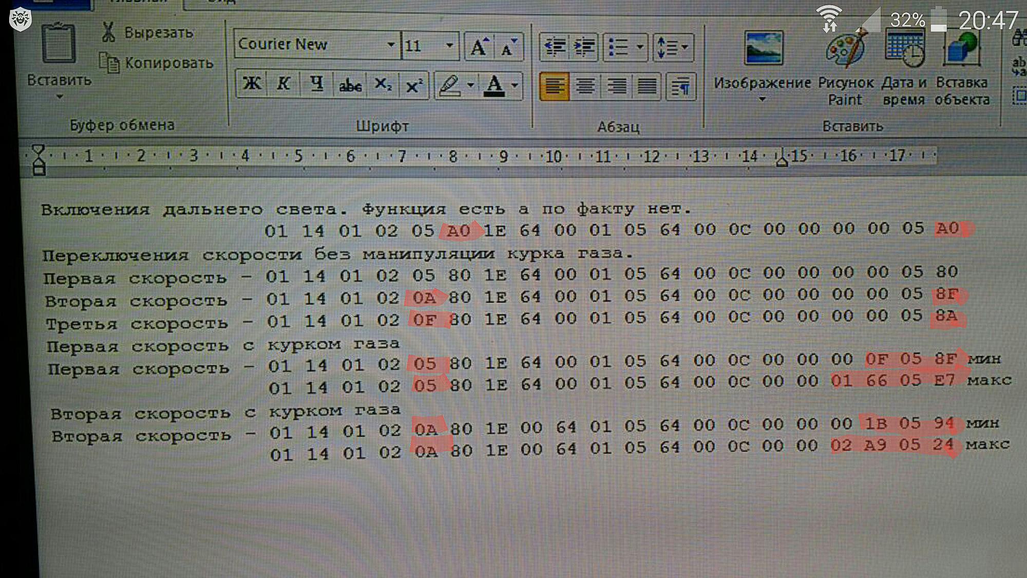

Сегодня только начал карту протокола рисовать

Я на данный момент в телеге KUGOO M

Привет всем . Если вы думали что тут тема затухла то нет. Я был в телеграмме и искал востребованные темы и недостатки с которыми по железу могу справится самостоятельно и рассказать вам как это повторить на базовом уровне. Теперь как сезон частично начался я буду дальше пополнять эту тему важной информации что в ваших хотелок сможет вам помочь.

13_chip_13
В соседней теме есть описание.
Как то продвинулись в теме переписать софт для курка?

Пока мало тех кому интересно а я сам один слить карту протокола не могу так как каждый день на работу на м4.
