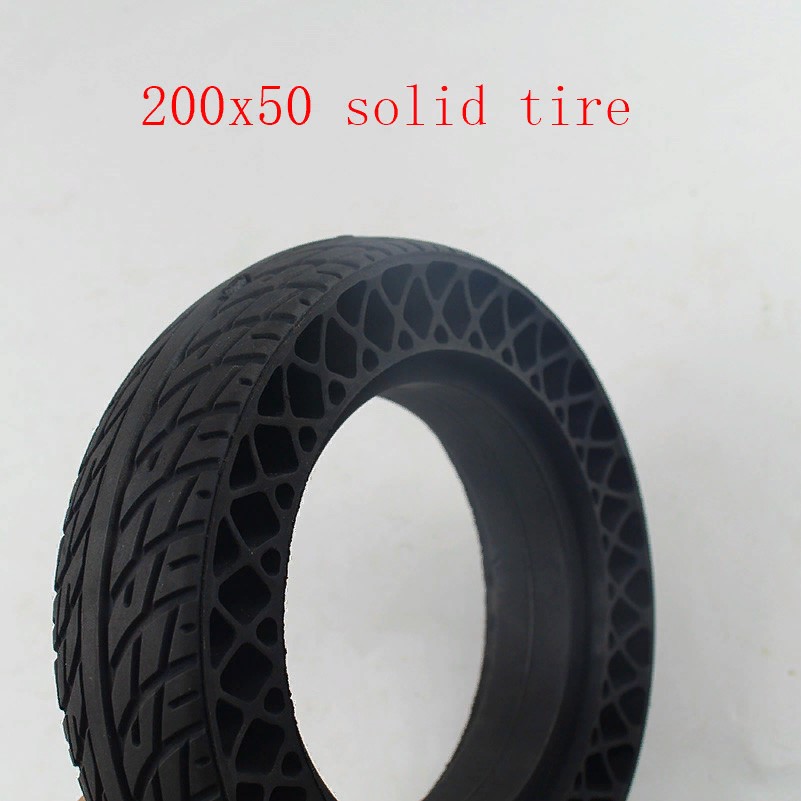

[user]Spitch[/user], интересно будет сравнить ваше залитое с моим перфорированным отсюда , полиуретан штука хорошая но тяжёлая, я почему-то думал что речь идёт о пене.
Мне очень импонировала идея перфорации цельнолитых шин еще в 2010 году, когда её пробовали ставить на вооружение военные пиндостана на хаммеры и прочие ATV/MPTV. В целом (напоминаю) идея не прижилась из-за "забиваемости" мусором/камнями ячеек колес и их разрушения изнутри в процессе эксплуатации.
Да, здесь другой вес, режим эксплуатации, да и дороги вполне себе не предполагают наличия достаточного количества мусора, но "осадочек остался", да и чего уже, ввязался в тесты - так ввязался, давайте посмотрим, что из этого получится. Ну и, разумеется, я готов буду встретиться и дать примерить Вам своё колесо на условиях снял/поставил (без рассверливания отверстий посадочных или прочих конструктивных доработок). Всё во благо сообщества. Коллективный разум решает.
если честно, то я боюсь давать советы человеку, который взял и забил то, что шлифовал для того, чтобы оно двигалось (с) MoRoman
Serg_On_Kugoo
Цитата: Spitch от 07 Авг. 2019 в 21:13Мне очень импонировала идея перфорации
Угу, я тоже с одобрением поглядываю на вариант типа такого:
Но хочу заметить при этом: Jilong, имхо, отказался от установки колес со "сквозной" перфорацией. То ли дешевые дырявые шины закончились, то ли прислушался к мнению народа :)
