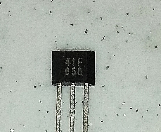

И еще такой вопрос - должны ли быть заизолированы посадочные места датчиков холла? я имею в виду место, где расположен сам корпус датчика. кстати, а из какого материала они изготавливаются?
Фрезер
И еще вопрос - можно ли датчики холла заливать суперклеем? От нагрева не выскочат?

заменил датчики холла и заработал. а уже надеялся новый комплект покупать B-)
Ну теперь осталось перемотать  /:-)
Фрезер
хотел еще датчиков холла заказать в запас, но с такой маркировкой, как у меня не нашел. подойдут ли другие? на моих написано 41F 658, только в последней цифре сомневаюсь - может быть и 0 и 6
