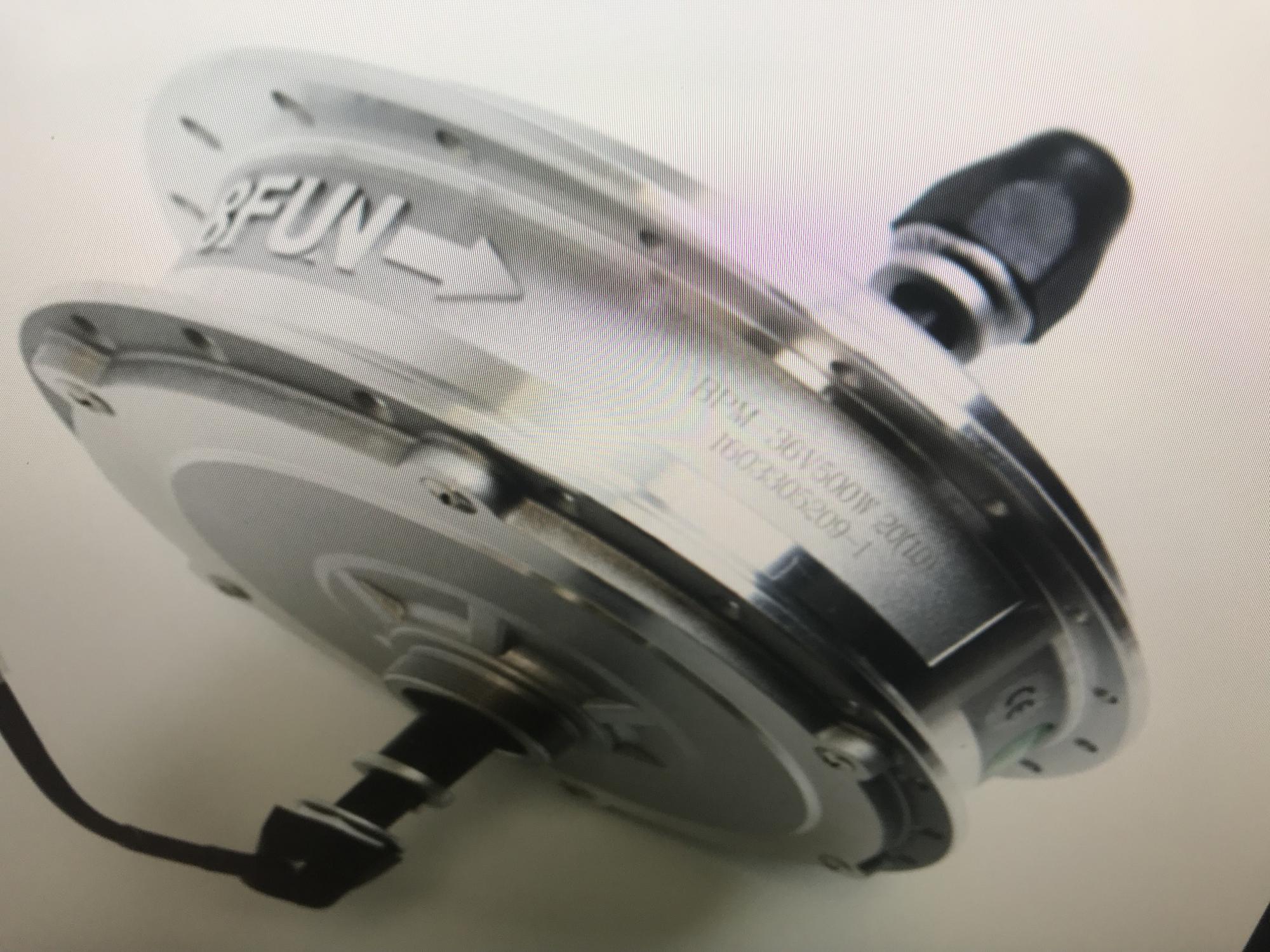

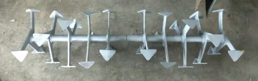

В шапке  темы фото фрезы... думаю при полном погружении как раз сантиметров 10 и будет))
SMILE1
Ок. И какой мощности двигатель сейчас эту фрезу крутит??
Non credo quia absurdum
tim432666
SMILE1
[user]tim432666[/user], я так понял что мощность у этого блока 5кВт.
Фрезу вы хотите ставить вдвое шире.
Соответственно чтоб ее крутить вам надо будет 10кВт.
И значит батарейка на час работы только рабочего инструмента нужна емкостью 10кВтч.
Стоить батарейка будет от 2х килобаксов.
Движение на гусях потребует еще одну такую же батарейку, примерно.
Деньги на эту радость есть??

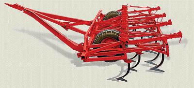

Опс! Как хорошо, что обратился к спецам!))) А то наворотил бы железа и не смог сдвинуть сам себя с места как Робинзон свою лодку.... Спасибо)

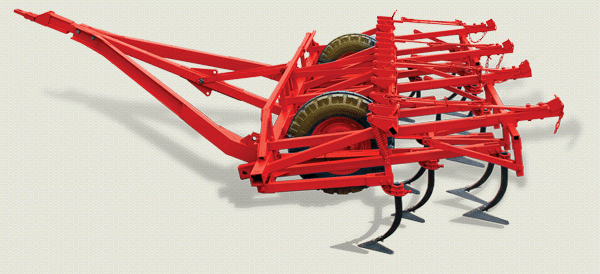

Значит такой метод обработки почвы очень энергозатратный. Тогда может рассмотреть вариант обычного культиватора с бороной? Тут будет нужна только тяга...
https://youtu.be/RXzg1TuvZ6c?t=387
