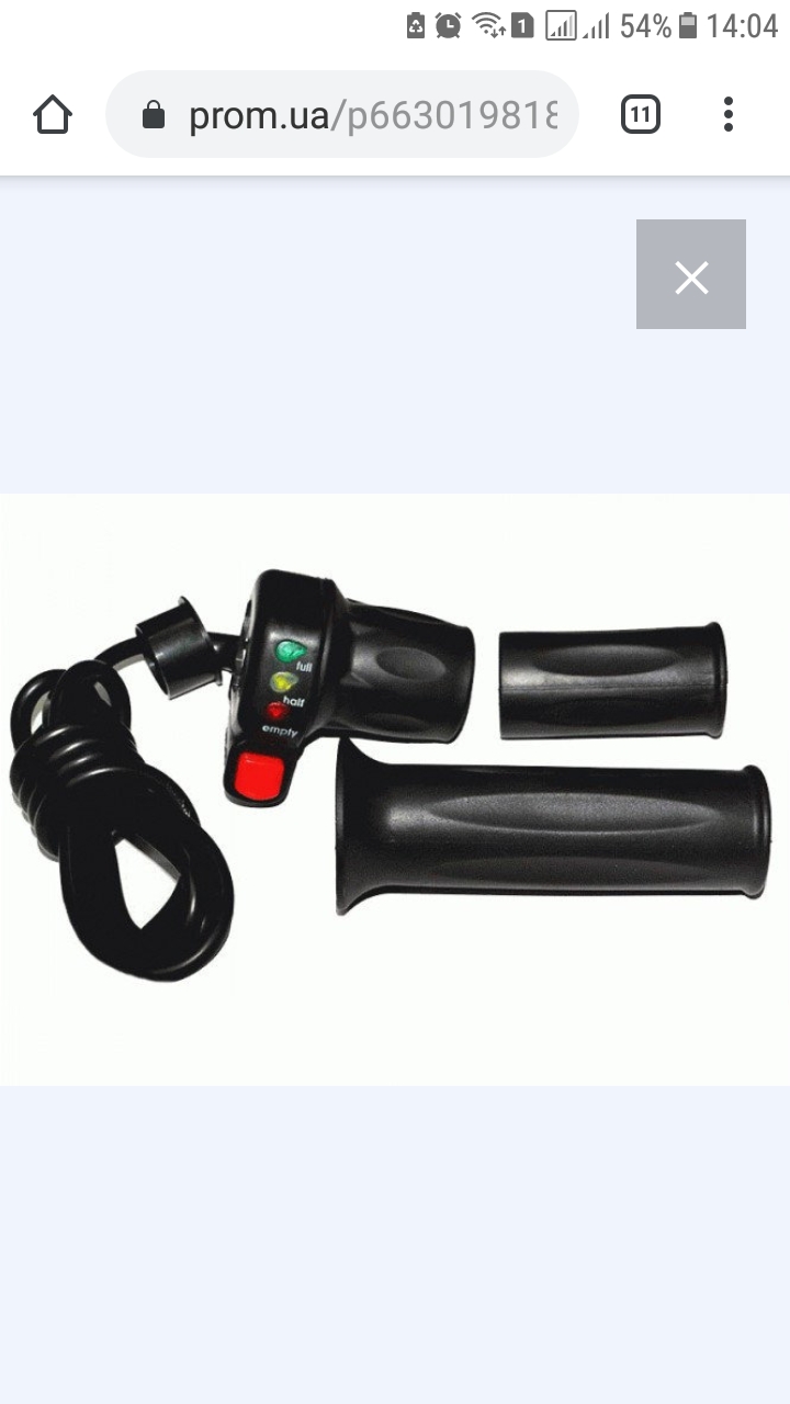

Всем доброго здоровья. Помогите советом.
Решил поменять ручку газа , и столкнулся с проблемой .Подойдет ли любая ручка на него или нужны определенной модели. ручка на 60 v.
Стояла вот такая. Купить такую же или можно другую.?

На ручку не подаётся 60В. А только 5В. Совместимость определяется диаметром трубы руля и фишкой коммутирующей с контроллером.

Любую можно поставить.Если с индикатоом заряда надо,то на 60в,если без-то любую
