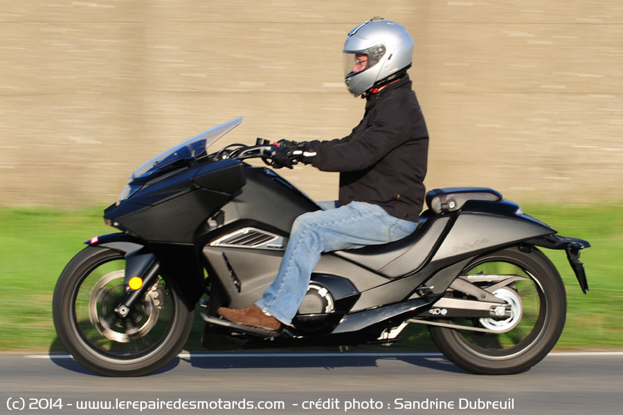

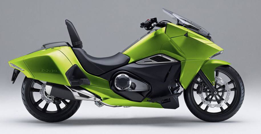

Свежая дорожная Хонда:
Внимательно рассмотрите-как,что и для чего :-).
VitaliyS
... вариант, когда голова  под козырек не прячется.

Цитата: Statik от 19 Авг. 2019 в 22:16Свежая дорожная Хонда:
Очень хорошая компоновка.  На скоростях 70 - 110 голова как раз попадает в верхнее заветрение и срыв потока. Во время дождя по идее стекло шлема будет оставаться сухим.

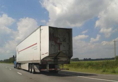

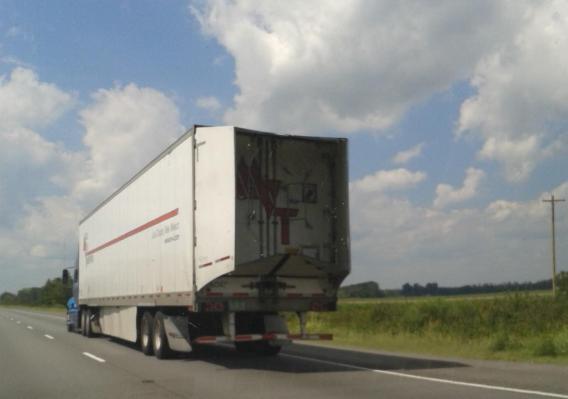

Чайнег
Для уменьшения коэффициента лобового сопротивления огромную роль играет форма "зада" - даже большую, чем форма "переда", ведь именно сзади вихрями создается огромная зона пониженного давления (aka 'burble'). В Штатах начали повсеместно устанавливать на дальнобойные грузовики щитки сзади:
(а также щиты между колесами)

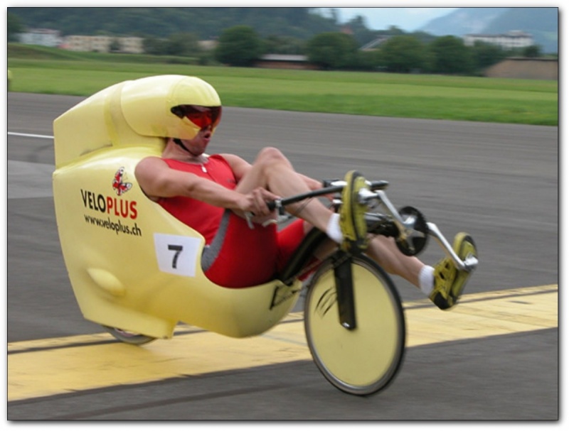

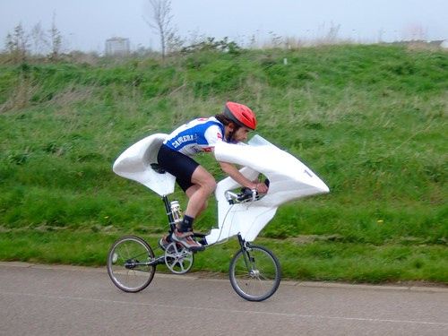

Для велов такой вариант будет законченным:
Для лигерадов такой:
Но самое крутое это упрятать ездюка в сигаровидный корпус,тогда только на мускульной силе в 700ватт можно разогнаться до 100км/ч.:
