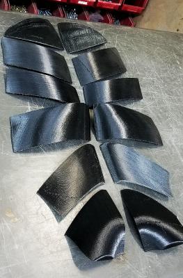

...элементы скорлупы напечатаны. Попробую собрать в единый элемент
VitaliyS

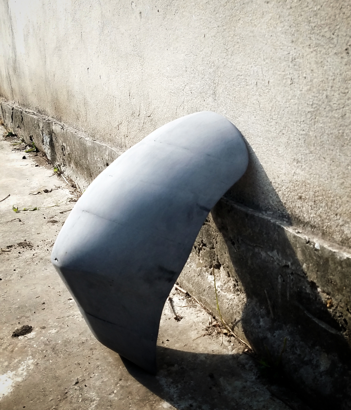

...собрал кусочки в кучу. Пока никакой дальнейшей обработки. Нужны тесты. Пользу принесёт или нет. Думаю, выехать на трассу, и проехать в одну сторону кил 10 и обратно. Плавный разгон и скорость 50. Посмотреть средний расход. Потом тоже самое с обтекателем.

Ну есть опыт кой какой,и машина стоит утилизированная в гараже,Crossword, и с неё взяты обводы Форда  Проуба.Без обдувки ,серпантина ну наклейки его,думаю идея бесполезная,мой задний 2х этажный спойлер только гдет после 120км работает, даёт реальную остойчивось и под полтора литра экономию топлива,машину не шугает от встречного потока фуры или автобуса,а ваш обтекатель угол шире потока по моему должен задавать,вы завихрение его своим корпусом ловить будете.
на крыше сзади ваз-восмёрки,подъём такой,так он на 9-ках не работает,она длиннее корпуса Спутника,не намного,а разница есть.Радиус своего обтекателя визуально продолжите,догоните о чём говорю.
VitaliyS
Пробовать нужно. В начале буду установкой экспериментировать. Но, кроме функционала ещё и удобство должно быть , ну и в плане дизайна вписаться. Под большим обтекателем и спрятвться можно, но домой байк затащить проблемно будет.

Пробуйте.Старо как мир, я в 5ти минутах хотьбы живу от ВНИИмотопром,нет его,лабаз на его месте.Мы магнитофонную плёнку клеили,отформовать на болване с пенопласта,как пару пива выпить,стекломаты ток для основы нужны,весь мир так работает,именно на пенопласте дизайнерские обводы,мыло трёте на тёрке миксером и изолируете от прилипания.
Вы ток учитывайте,парусность дополнительную вы так или иначе получите.планеры падают при резком боковом думаете отчего?
VitaliyS
...с аэродинамикой я знаком,и опыт постройки fpv самолетиков и авиационный вуз. Если заморочиться, то результат будет определенно.

Без обдувки? я Спутник не просто привёл,крышу кеши гляньте,линию отрыва,Т-2000,кенворт который.
VitaliyS
..конечно без. У меня нет трубы ) .соорудить конечно можно, но это выходит за рамки моего проекта. Так что обдув только в реале. )

Давайте 60 хотя-бы,на 50 можно и не понять ничего,а лучше под 70,там роль подобного обтекателя становится уже очевидной.
Я вот прикидываю ваш вариант на мой случай и вижу что он не подойдёт мне,как впрочем и мопедные что выкладывал здесь ранее,внизу у меня кейс квадратный,есть мысли об немного другом обтекателе,но...в своей теме позже поделюсь,некоторые моменты уже очевидны и бесспорные,а некоторые надо подтверждать(опровергать) практикой.
