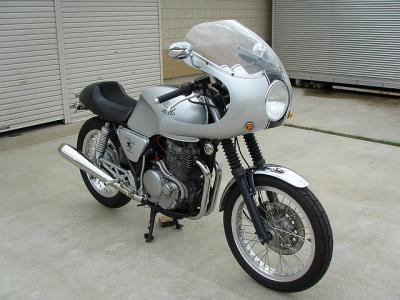

[user]VitaliyS[/user], просто обнаружил вполне себе стильный по теме ветровик
VitaliyS
... я на "Вихур "  посматривал, когда свой рисовал.) но минимизировал максимально..
Лодочник_А
#101
Так 10% прекрасный результат ,поздравляю! на него стекломат думаю нужно для основы,чтоб тонкий был максимально,смола весит... на фото то фара,а у вас нет её надо думаю сидя высоту замерить у угол правильный по высоте седока задать,а низ,ниже руля с отгибами,не как на фото,нужно коленки закрыть от потока.
Довольно много вносит переднее колесо. Есть интересный проект питерского лигерада, где переднее колесо закрыто на половину обтекаемым крылом - должно заметный эффект давать.
