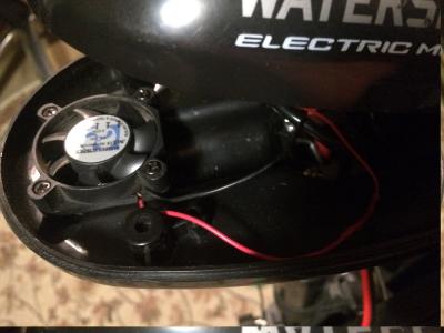

Цитата: Surf_el от 25 Сен. 2019 в 20:39С помощью фена удалось голову мтора сделать плоской, после этого получилось разместить в ней ШИМ
Внутри корпуса шиму охлаждаться нечем, пришлось встраивать вентилятор от видеокарты. работает на выдув. Забор воздуха через дырку в торце ручки.
погонял во всех режимах на резистивную нагрузку, температура держится в пределах 50-55

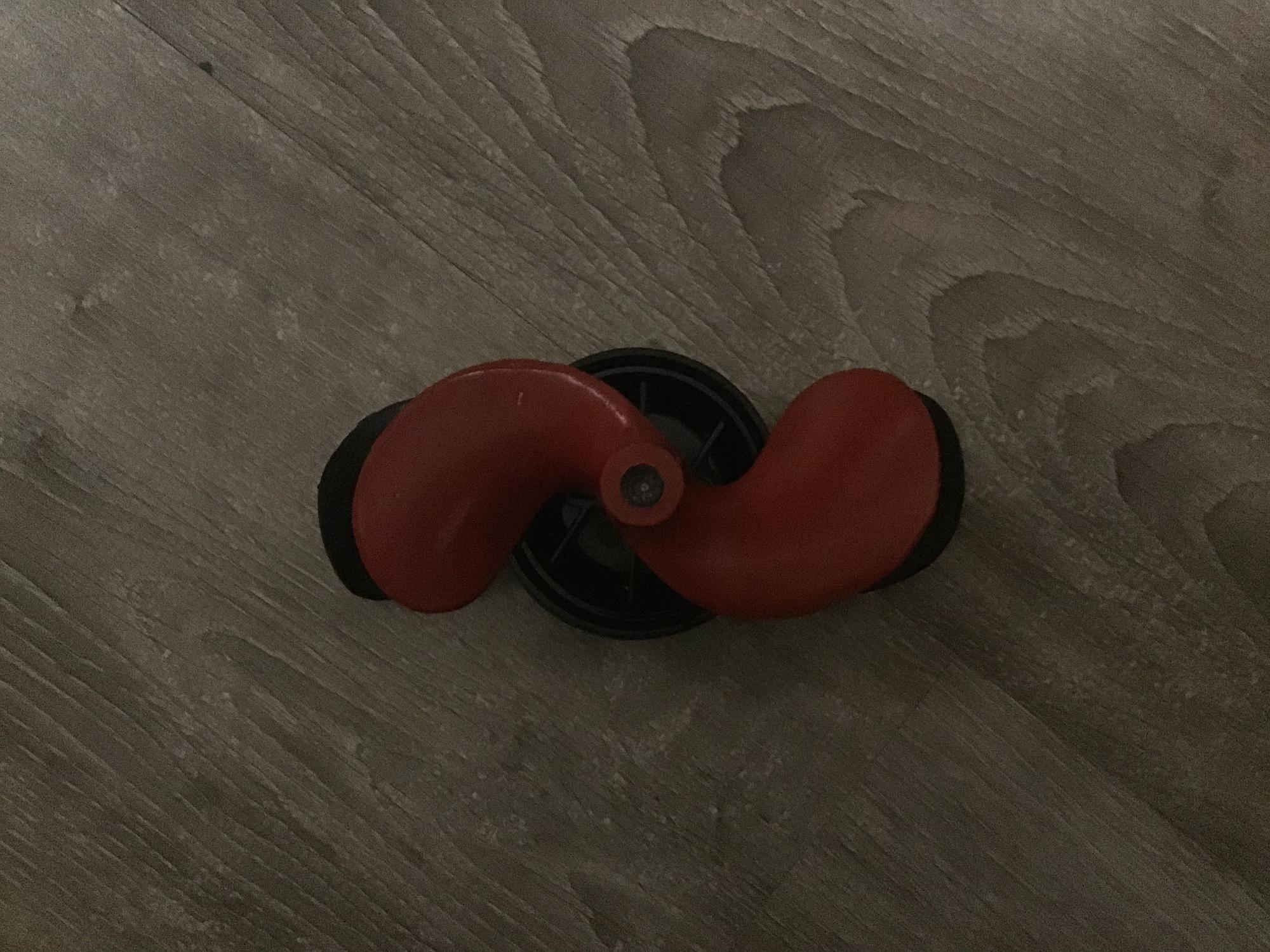

Купил алю винт от ЭПЛ-2у родные пластиковые просто расходник. Вот так выглядит на фоне стокового
Вопрос как колхозить крепление. Диаметр отверстия у него совпадает 8мм, вот так одевается
Если сажать глубже, до отверстия родной шпонки, то надо углублять отверстие. Это самый простой вариант, но часть винта попадает в тень мотора. Не знаю, насколько это будет критично.
Чтобы увеличить расстояние от корпуса, надо вытачивать какие-то переходники, либо сверлить дырку под шпонку в резьбовой части вала, что не есть хорошо, да и если не заглублять посадку, то только на резьбовой части сидит с люфтом.

Удалось установить новый винт?

У этого винта очень большой шаг и ток мотора увеличится раза в 1.5 - если не больше.  Пример: если у мотора с максимальным током 30А увеличить немного шаг винта, ток поднимается до 40-45А. А если шаг чуть уменьшить - ток уменьшится до 20А, вместе с тягой. Вывод: гребной винт для электромотора надо подбирать по тяге и току.
И еще: при ударе пластикового винта по препятствию ломается винт и спасает мотор.

Да. Углубил посадочное отверстие в винте, чтобы шпонка вошла в ту же дырку на валу, что и для пластикового винта.
[user]TOLSPB[/user], будем посмотреть, натурные испытания покажут,  у этого винта диаметр несколько меньше родного, может и вытянет.
У ЭПЛ 140Вт, у моего 240Вт, неужели не вытянет такой винт? Или у них обороты сильно отличаются?
Чего там в этих моторах может сломаться при ударе винтом?
TOLSPB
Может и вытянет, но лучше подключить измеритель тока. Оборотов около 1800. При ударе гнется ось - было много таких случаев. А при перегрузке плавится щеткодержатель и горят катушки (сопротивления), не говоря уже про переключатель скоростей.
От диаметра винта мало что зависит, главное - шаг. Вот у меня импеллер для такого мотора имеет диаметр 130 мм и при увеличении шага больше, чем было у штатного винта ток сильно поднимается.

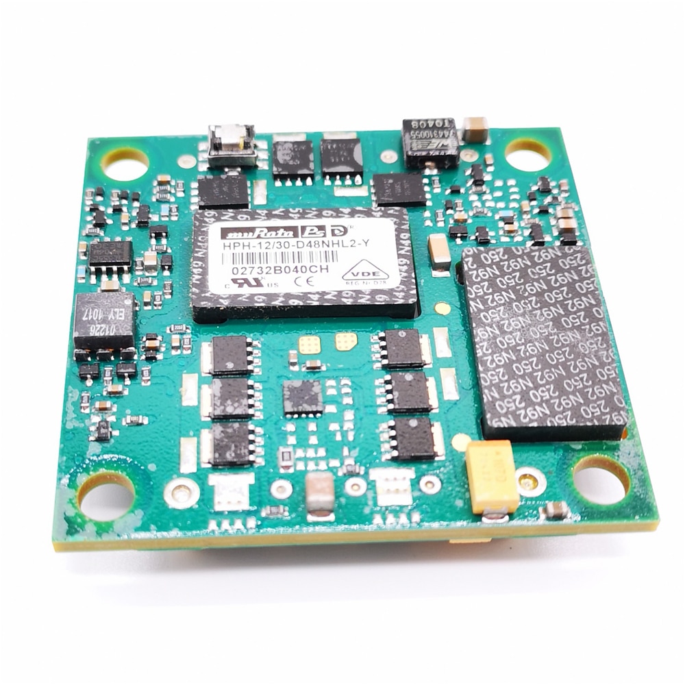

Цитата: Surf_el от 17 Сен. 2019 в 11:11
Приехал такой модуль изолированный DC-DC преобразователь напряжения Входное напряжение 36-75В, выход 9-14В, 30А
Есть подробный обзор по этим мощным модулям на разное напряжение https://mysku.ru/blog/taobao/67827.html
Вот еще видеообзор на такие модули https://youtu.be/mhEFMqylWKo
Нашел спецификацию https://power.murata.com/datasheet?/data/power/hph-12-30-d48.pdf
В отличие от уже многим известных модулей на 9.7 и 8В здесь есть штатная регулировка выходного напряжения, не надо ничего перепаивать. Получается с таким модулем можно получить регулировку оборотов без применения дополнительного ШИМ контроллера. Наверно все же 9в не совсем будет соответствовать 1-ой скорости, но где-то близко.

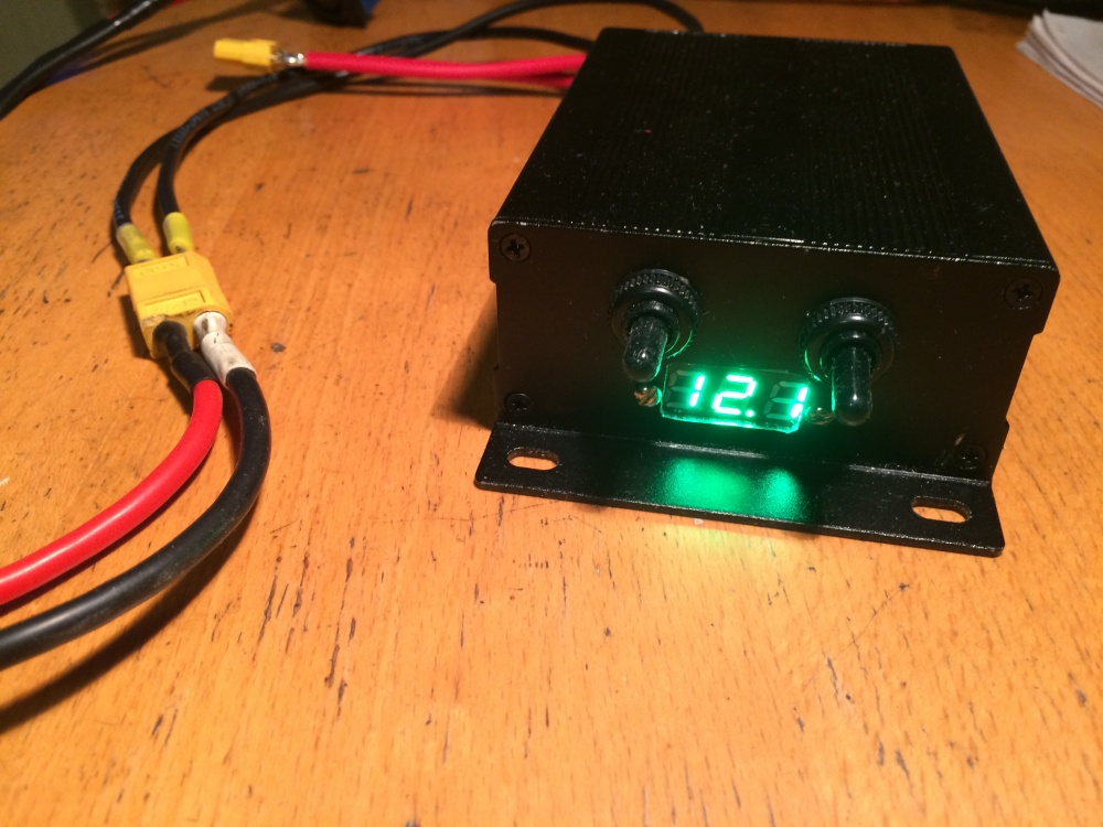

Доделал понижайку, трехпозиционный выключатель переключает на 3 фиксированные выходные напряжения
Собственно использовать высоковльтные   аккумуляторы уже не планирую, но раз уж все есть для этого, то чего бы не попробовать из любопытства
