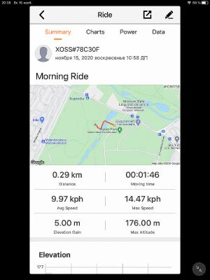

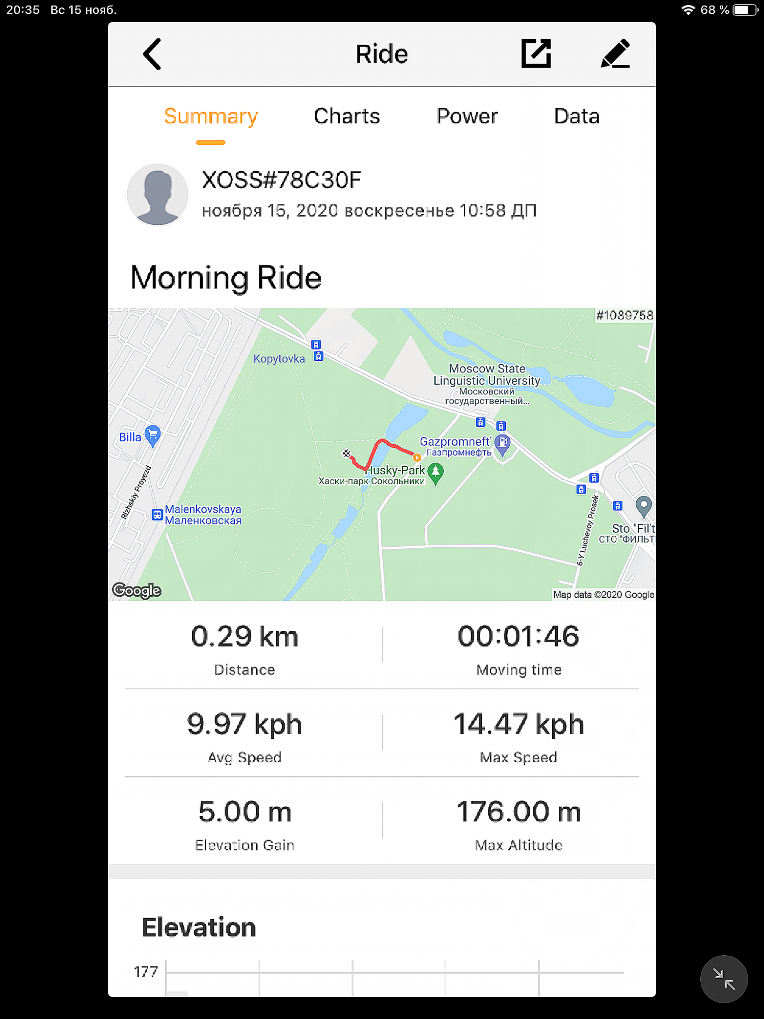

Купил вело gps компьютер XOSS G
Есть доставка из России. Заказал 11.11 получил 14.11
На воде будет много удобнее, чем со смартфона скорость смотреть и пройденное расстояние.
Также пишет треки, потом в его приложении можно посмотреть трек путешествия.
