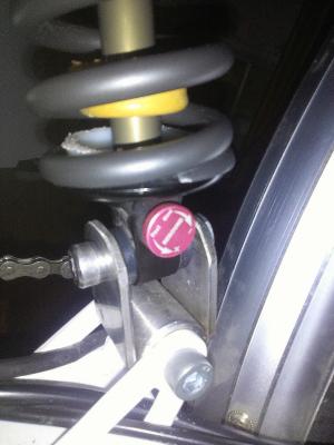

Нагрузка 90кг-95кг вместе со мной, колесо 26" обод двойной, ездить стараюсь аккуратно, стал замечать что спицы заднего колеса начали вылетать по одной. Сначала были натянуты очень туго, я ослабил, история повторяется. И летят почему то всегда с одной стороны колеса. Замучился уже менять, что можно сделать? Переспицовка в 3 креста вместо двух решает?

[user]Victor0051[/user], спицы должны быть натянуты. Ослабленные летят ещё быстрее.
Какой угол входа спицы в обод? Колесо с мотором, я так понимаю? Угол должен быть не меньше 75 градусов, на большинстве моторов и 2 креста - это много.
Толщина спиц какая?
Подвеска есть?
Рельеф местности какой?
Ну или просто спицы не очень качественные.
Victor0051
Кажется причина найдена - при езде по лесу в заднее колесо попадают ветки, что и выламывало спицы. Буду наблюдать дальше
