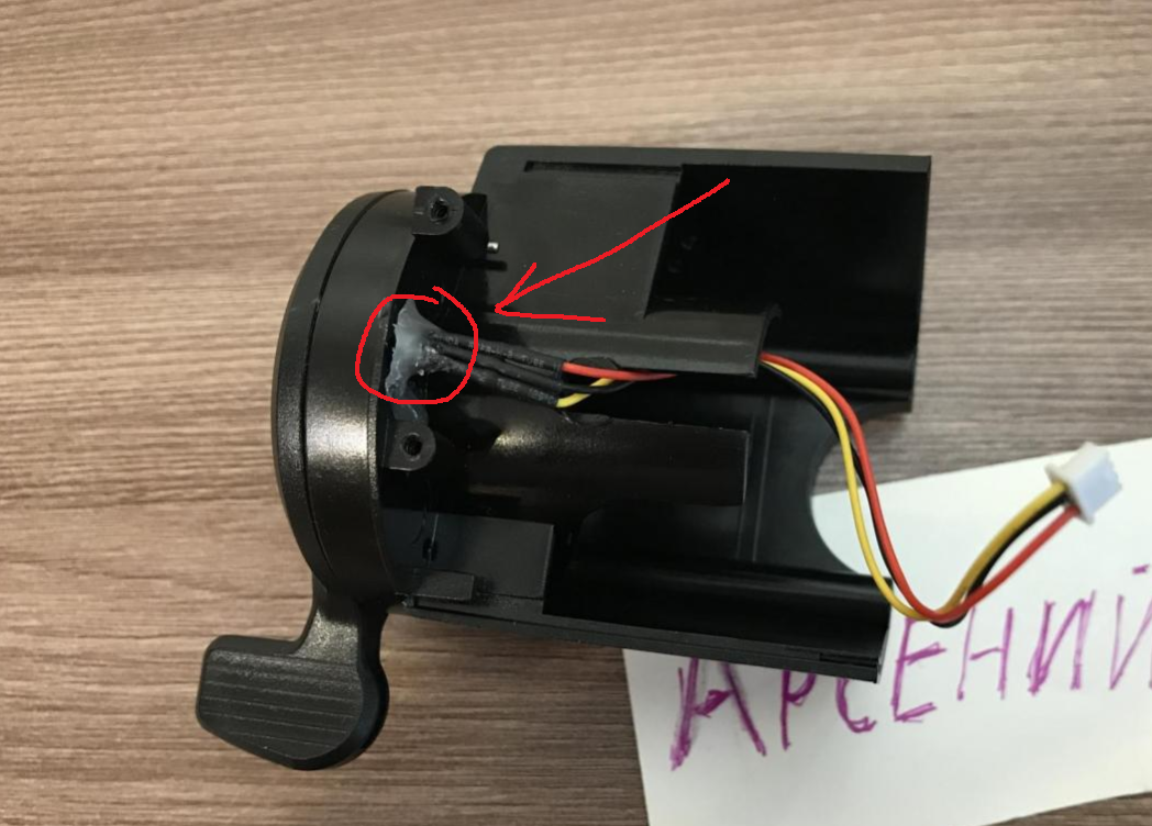

Столкнулся с проблемой постоянного тормоза после замены курка тормоза на самокате kugoo s3.
Родной курок тормоза развалился после резкого тормоза.
Заказал с алиэкспресса комплект. Разобрал, установил и теперь на самокате постоянный тормоз (горит индикатор тормоза на экране после включения). Нажимаю на газ, самокат едет, как только отпускаю газ, самокат начинает тормозить, как будто бы выжимается тормоз.
Подскажите, в чем может быть проблема и как ее можно исправить?
Заранее спасибо..

Цитата: Sayruskir от 26 Авг. 2019 в 12:20на самокате постоянный тормоз (горит индикатор тормоза на экране после включения)
не исключено, что изначально сбит магнит в курке и при включении не проходит контроль курка.
о чем косвенно моет свидетельствовать
Цитата: Sayruskir от 26 Авг. 2019 в 12:20Нажимаю на газ, самокат едет, как только отпускаю газ, самокат начинает тормозить
потому что если бы курок тормоза реально был нажат - то он бы не ехал даже при нажатии газа.
попробуйте отключить курок тормоза (разъем) - что будет? скорее всего надо пробовать прозванивать курок, мерить напряжения на нем (при разных положениях курка), возможно - попробовать вынуть датчик холла из клея, почистить и вклеить обратно, подобрав положение (его глубину) опытным путем. ун или поменять сам холл никто не затрахован от брака. в конце концов - можно из старого курка холл достать и поставить вместо этого. в общем вариантов много. надо искать причину.

Не до конца вставлен датчик холла. У меня тоже так было, уберите лишний термоклей и вставьте до упора.

Снял весь термоклей и вставил датчик холла тормоза до конца. Эффект тот же.
Поменял датчики местами, тоже не помогло.
Когда в собранном состоянии нажимаю газ, индикатор тормоза гаснет, но колесо не едет. Выжимаю один раз тормоз и после этого нажимаю газ и колесо начинается крутиться. Отпускаю газ, сразу срабатывает тормоз.
Без датчика Холла тормоза колесо не крутится, хотя, индикатор тормоза гаснет, т.к. видимо, надо вначале выжать тормоз :(
Может что то с самими китайскими курками дело? Скорее нет, т.к. поставил заведомо рабочий родной курок газа, та же история :(
Или повреждены датчики Холла.
Есть ли разница каким краем вставлять датчик в курок? Да, разница есть. Меняю положениедатчика вверх ногами, тогда вообще  не работает

Вынял датчик из курка. Включил самокат.
Индикатор тормоза горит, нажимаю газ, индикатор тормоза гаснет, колесо не крутится. Подношу магнит к датчику, индикатор как горел, так и горит. Но, теперь нажимаю газ, колесо начинает крутиться (Как будто выжал тормоз). Отпускаю, опять тормоз.
Скорость с вынятым датчиком тормоза скорость не превышает 15 км/ч, внезависимости от передачи
Выключаю-включаю, подношу / отдаляю магнит к /от датчику, индикатор горит
Sayruskir
Поиграл с положениями датчика Холла в курках тормоза и газа + датчики до конца вставил. Сейчас нормально и индикатор тормоза не горит сразу и колесо не тормозит при отпускании газа в движении.

ЦитироватьПоиграл с положениями датчика Холла в курках тормоза и газа + датчики до конца вставил.
Это некорректное описание решения. Возможно вы случайно сделали то, что я опишу ниже и сами не поняли того.
От изменения глубины вставки датчика ничего не меняется (точность +-5мм).
Значение имеет полярность магнита, который расположен внутри движущейся части каждой из курков. Магнит в форме дуги, в длину 2-3см, специальной формы и направленного полюса.
Нужно вытащить этот магнит, далее перевернув его вставить обратно. Готово.
Для этого действия обязательно нужно снять с руля пластиковый корпус, иначе есть риск поломки "лапок". Я также грел феном лапки, дабы они стали более гибкими на время съема подвижной части курка. Пластик там хрупкий. Тренируйтесь на старых курках.
