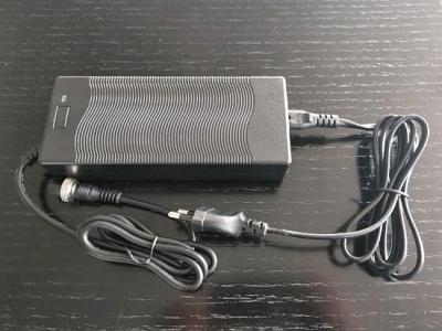

Очередная новость МиниМоторс.

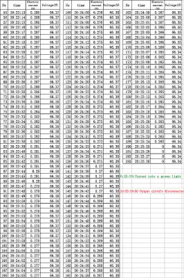

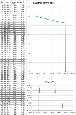

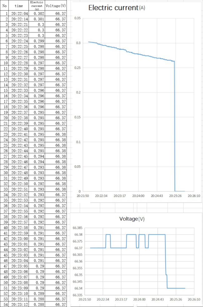

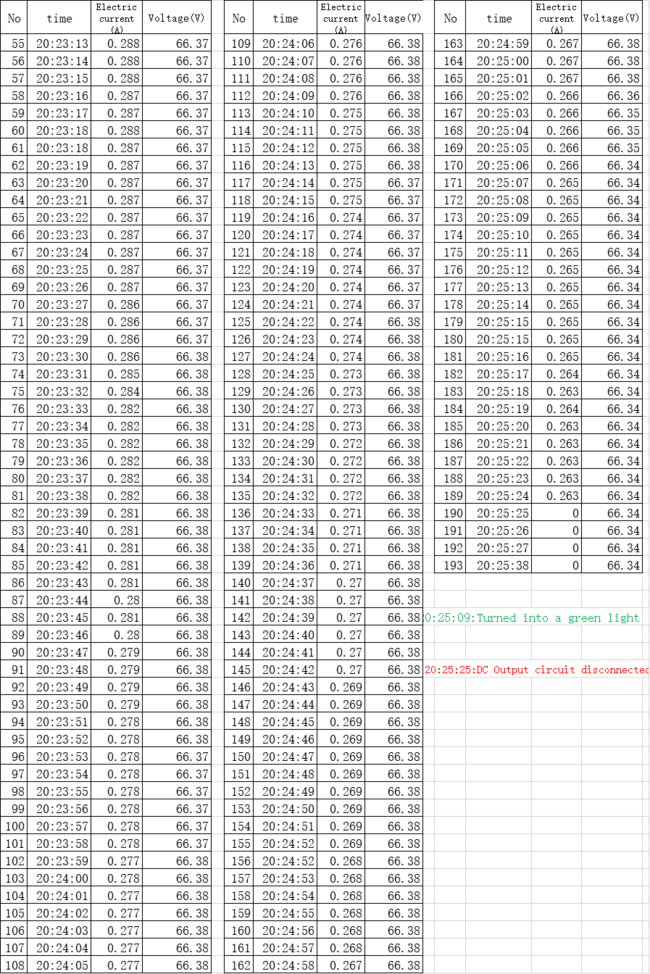

Сообщается, что старые зарядные устройства, которыми комплектуются самокаты ММ, по окончании зарядки батареи и включении зеленого индикатора, не отключают зарядную цепь и продолжают подавать на аккумулятор небольшой ток, что небезопасно, т.к. приводит к перезаряду аккумулятора самоката, снижает срок его службы, может вызвать вспучивание или протечку ячеек и наконец привести к пожару, если, например, оставить подключенным зарядное устройство на длительное время.

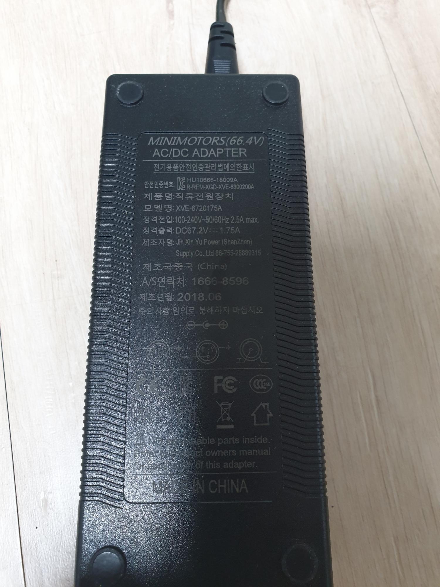

ММ в 2019 году сертифицировал и запустил в производство доработанную версию зарядного устройства. Суть доработки заключается в том, что теперь зарядное устройство получило функцию отключения тока по достижении определенного уровня напряжения заряжаемой батареи. По заявлению ММ оно составляет 4.15В на ячейку или 66.4В на батарею. При этом старые зарядные устройства, имеющие маркировку уровня напряжения 66.4В, функцией отключения тока НЕ обладают.

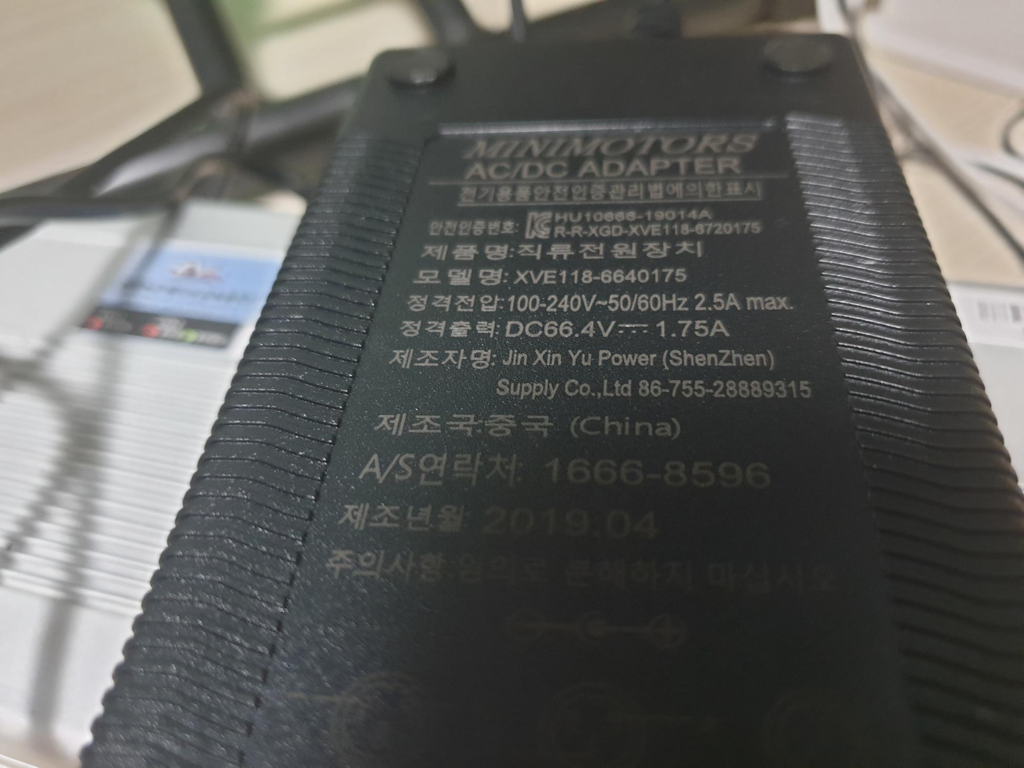

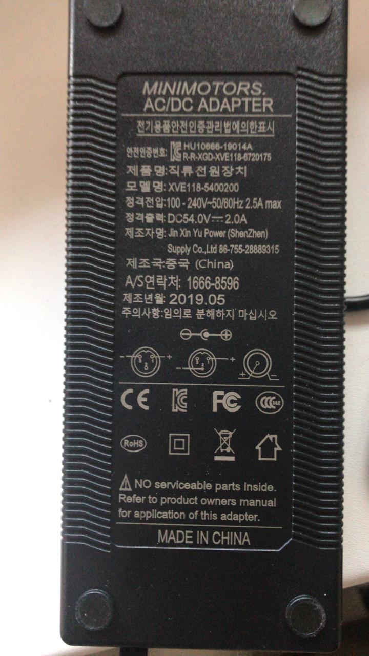

Дата производства новой версии зарядного устройства указана на обратной стороне корпуса – начиная с 04.2019.
Дизайн корпуса новой версии – прежний, без изменений.

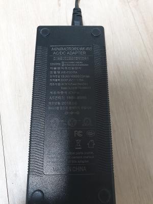

Отличие от старой версии – на обратной стороне корпуса в первой строке с надписью MINIMOTORS больше нет скобок с уровнем напряжения.

Самые важные картинки то не перенесли.
Старая зарядка на 66,4В без новой функции отключения тока в конце процесса
Новая зарядка выпущенная после 04.2019 так же до 66,4В с новой функцией отключения тока в конце
