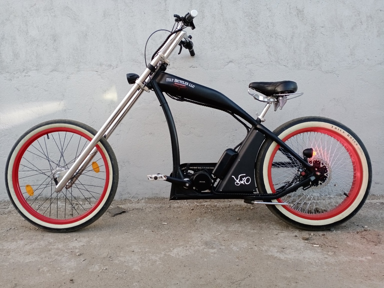

SOLO 12
[user]ВикторНН[/user], ничего мутного
Добавлено 16 Окт. 2020 в 13:15
в заднем колесе, с виду и по весу как 250W мотор
Schwinn Stingray, недотрёха, ЯК, 60V, 2.8 kw/h LG Chem
Felt BANDIT,  Bafang bbs-02 750w, 13s6p mh1, Nuvinci 380
Basman, Bafang BPM + Q100, 52V , 2.2 kw/h microvast gen4
SOLO 12

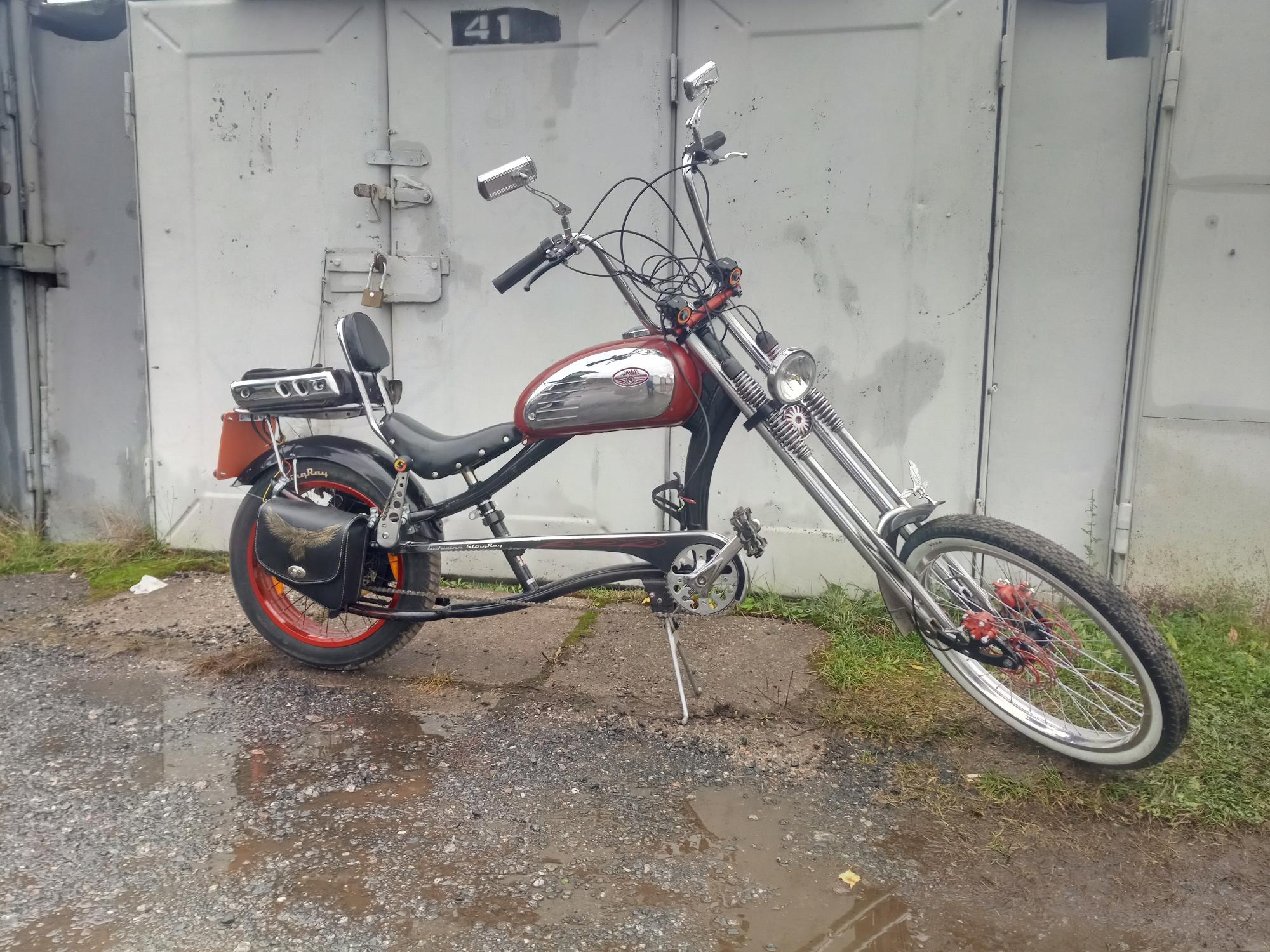

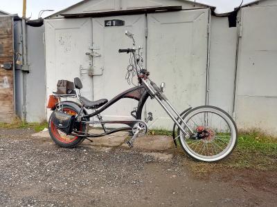

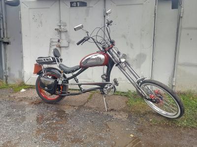

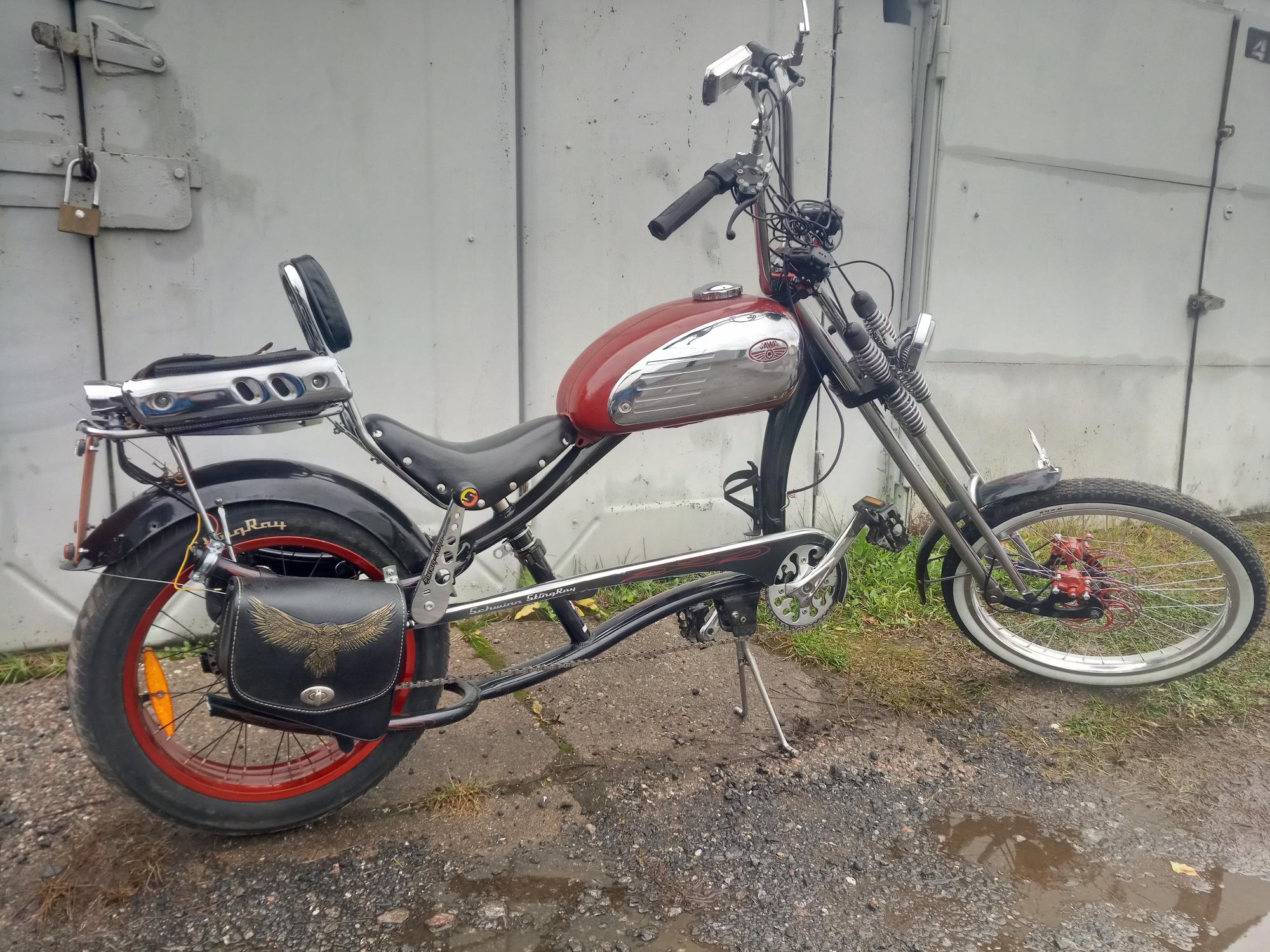

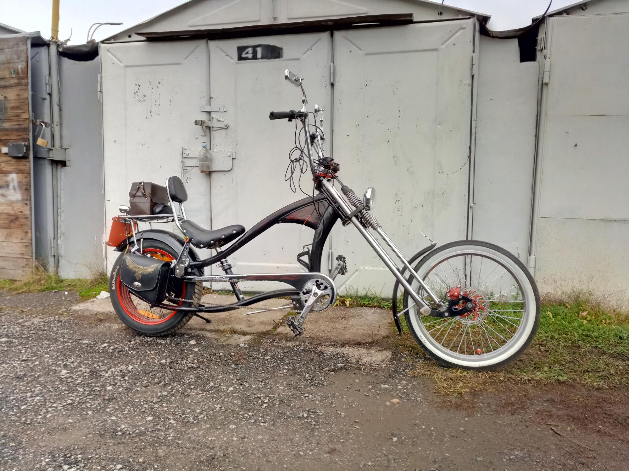

Коллеги, кому не трудно, выскажете своё мнение.
Особо интересует два момента:
1. Не тяжело смотрится?
2. Красить ли в черное или оставить вишнёвый (заднее колесо будет с хромированным ободом)?
Stanislavchik
Смотрится норм, красить в черный надо.
Guto
Цитата: Stanislavchik от 28 Окт. 2020 в 20:17Смотрится норм, красить в черный надо.
Ок, спасибо! Я немного колебался, но так же склоняюсь в сторону чёрного. Подрехтую немного, люк прорежу, крышку прилажу и покрашу.

Цитата: ВикторНН от 16 Окт. 2020 в 14:07То есть однозначно что это плюс - нету
Относительно чего плюс или минус непонятно), работает исправно во всём диапазоне, дурь 750-го Бафа на 48 вольтах держит без проблем, масло не ссыт, но на Вашем месте я бы ставил что нибудь более традиционное, так как запчастей на вариатор в России нет.

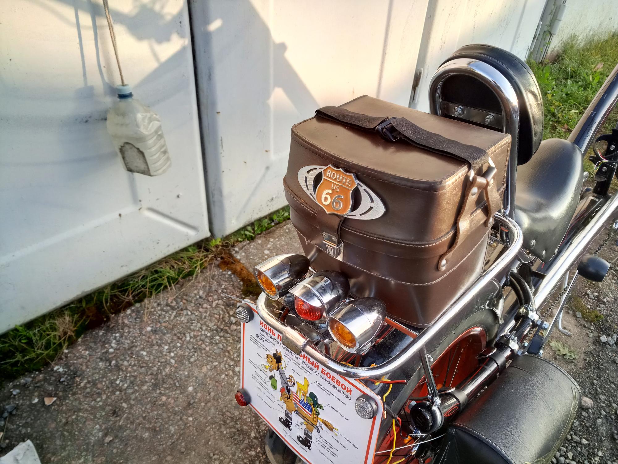

Следующий эксперимент с кофром. Предыдущий - в ЗИП.
Stanislavchik
Надо определиться с цветом кожаных изделий, иначе разнобой  :-)
