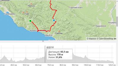

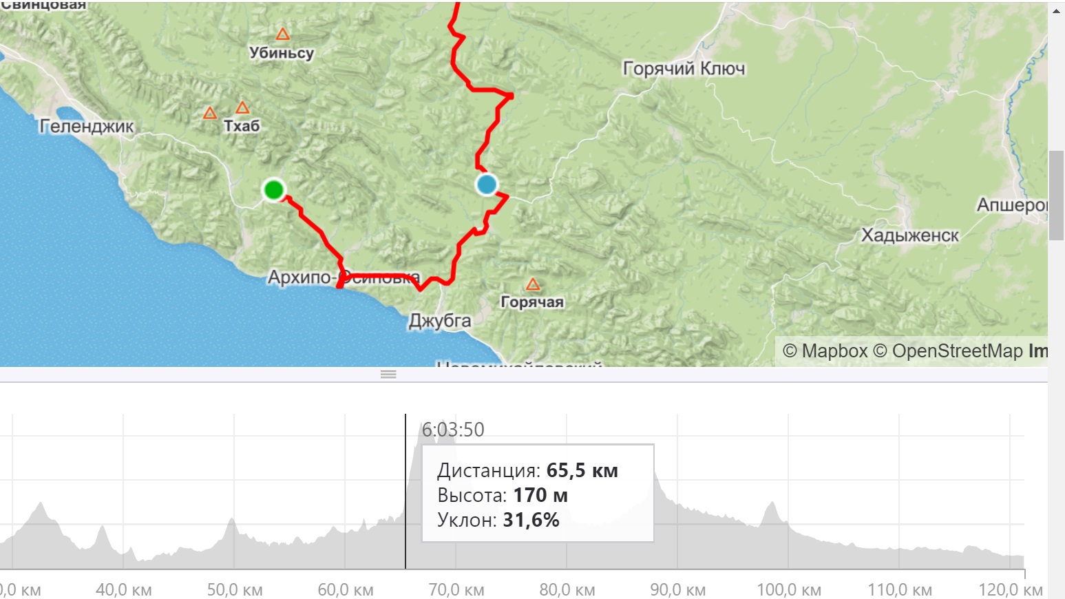

Цитата: drossel от 12 Сен. 2019 в 16:06
[user]motolda[/user],  А в чем проблема? Записать трек на страву например, она бывает привирает но не сильно и все. Для надежности можно несколько заездов сделать с записью. А потом ссылку или скрин типа такого
Кстати хорошая идея . Попробую в следующий раз с помощью этого приложения данные снять
[user]motolda[/user], скорее всего будет огромная погрешность. У GPS низкая вертикальная точность. Лучше уж псевдоуровнем в том же телефоне измерить.
Если ориентироваться на цифру высоты с жпс-приёмника, то да, а если забить трек в приличный сервис, то там значения высот по координатам могут быть вполне себе точные.
[user]edw123[/user], где как, опять же. Не везде достаточное разрешение карты высот.
Я не пойму в чём сложность воспользоваться хотя бы телефонным уровнем и замерить непосредственно?
Гугль мэпс, думаю, обеспечит приемлемую точность. Не идеальную, разумеется.
С уровнем... ускорения моторное и маневровое будут мешать достаточно сильно. Разве что аккуратно предварительно прописать профиль высоты и потом накладывать профиль координат/скорости 2м заходом. Муторно, кмк.
[user]edw123[/user], я имею ввиду предварительно или после заезда замерить конкретную горку, которая по словам автора "выглядит очень крутой".

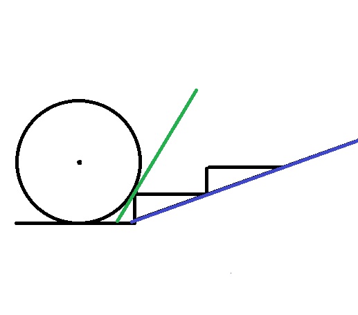

Цитата: SkeptiK от 12 Сен. 2019 в 11:51лестница это вам не грунт
синяя линия примерно 20 градусов
зеленая примерно 50 градусов   :kidding:
Цитата: SuP_ от 13 Сен. 2019 в 09:49По лестницам и обычные велосипеды залезают. Без электричества.
ага теперь только осталось прокатиться несколько километров вверх по наклону 25 градусов чтобы доказать свою крутость которая круче обсуждаемого электрика  :kidding:
