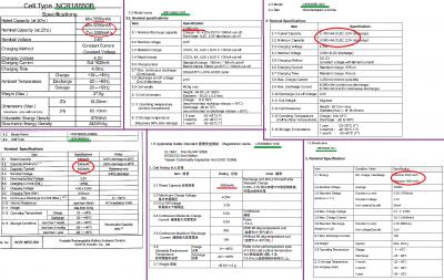

crond
Цитата: илс от 03 Сен. 2019 в 12:18Даже в брендах класса А заявляется допустимое отклонение по емкости/импедансу от 10% и выше.
пруф есть?
Тесла берёт grade "A" или берёт то что дадут?  ≥ 3% уже барахло, а выше 10% - это же уже похоже на шлак!
Вот вам для просмотра 6 выжимок из даташитов, даже не любимый мной LG MG1 и то вполне сносный (если в даташите не приврали)
Не охота даташит на panasonic/sanyo ВЕ искать - это "тесловские" цилиндрики.
[user]crond[/user], Сравнивать разбег надо с минимальной и макс. емкостями.
Минимальная, это скорее rated capacity. Вот она от средней (typical) отличается на 3-5%  Видимо разница с макс. будет еще выше.  :-)
А импеданс в даташитах не всегда указывают. По замерам, его разбег как раз и приближается к 10+%.
Сужу по японским Санио 18650GA.  ;-)
