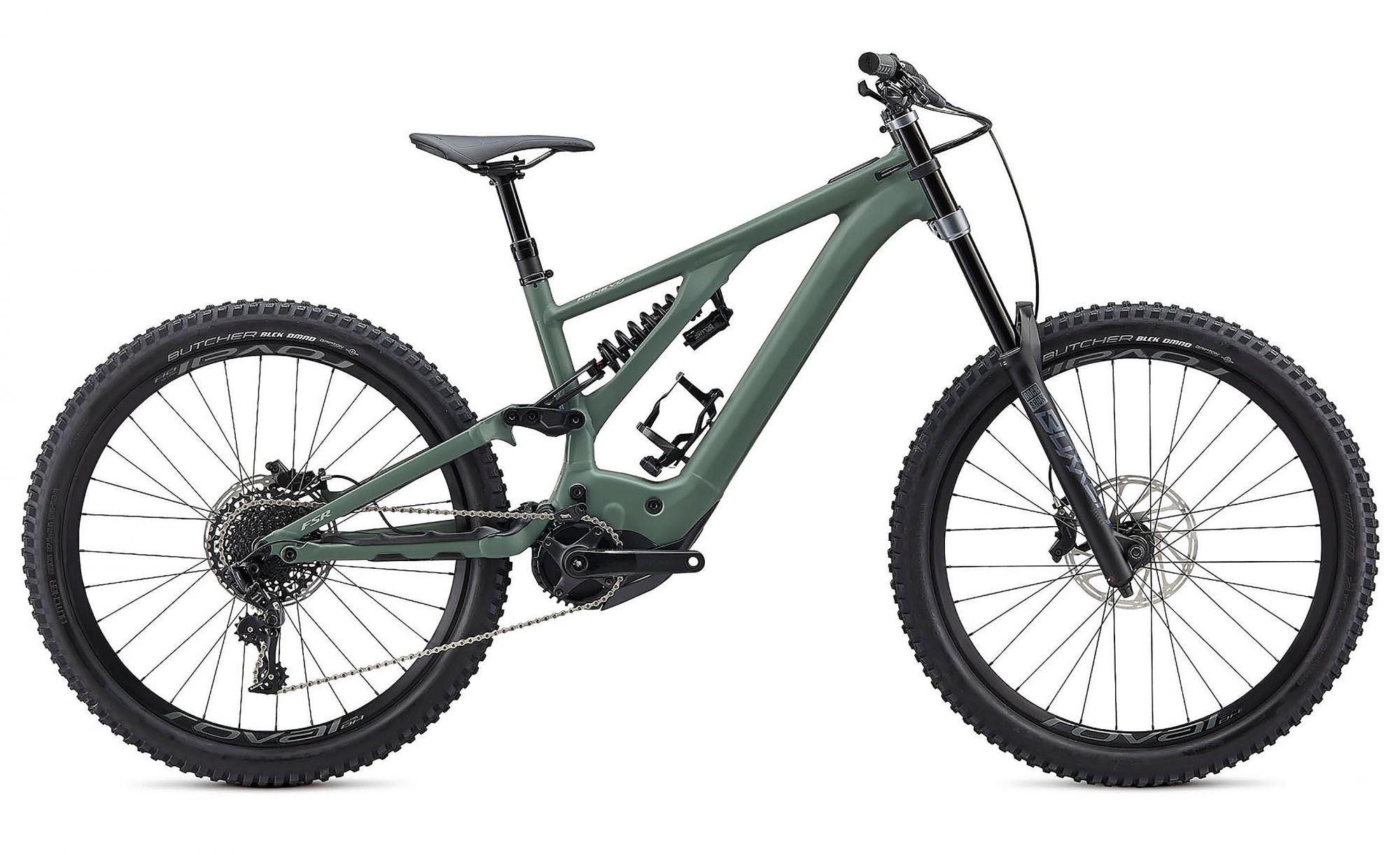

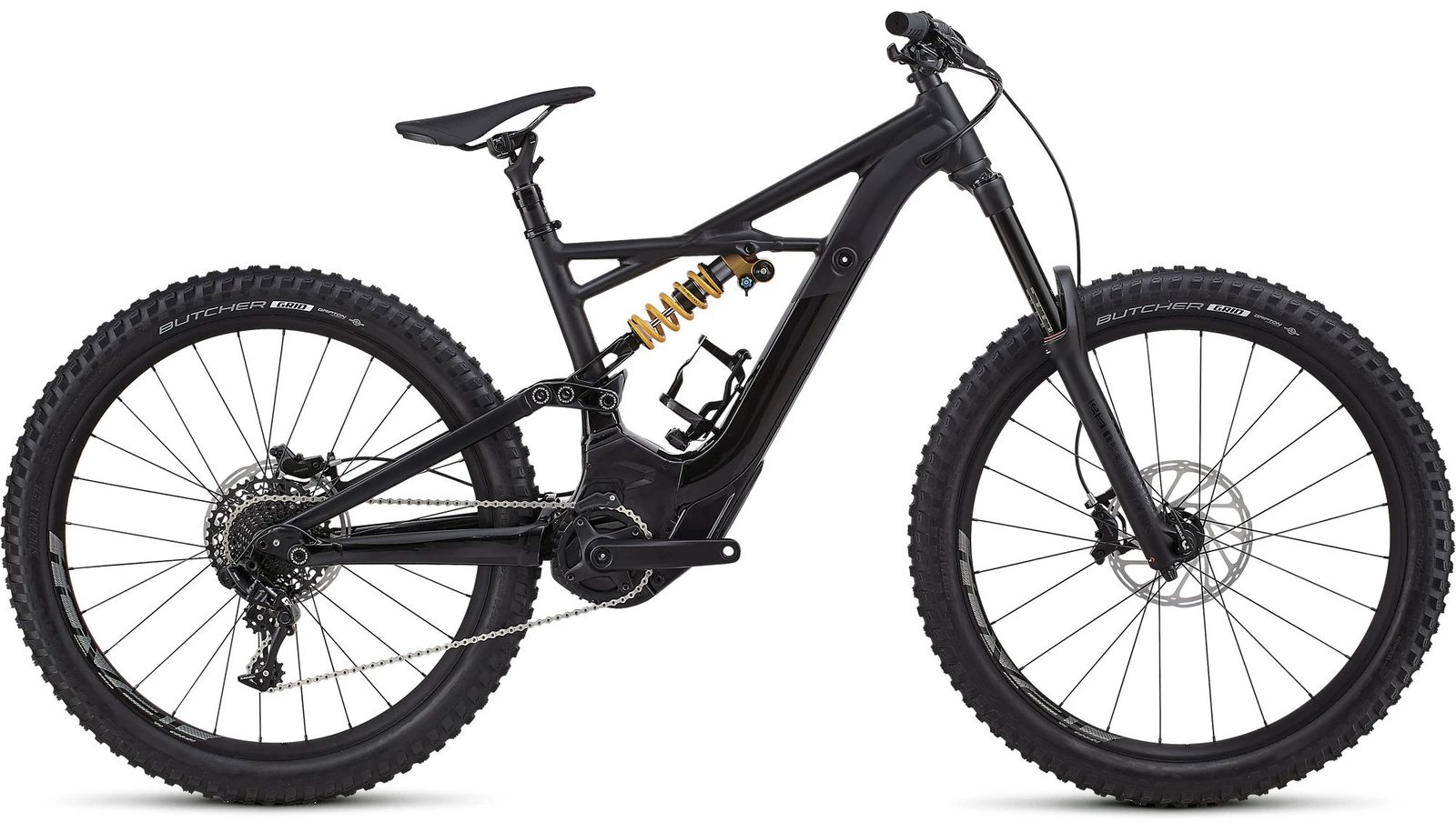

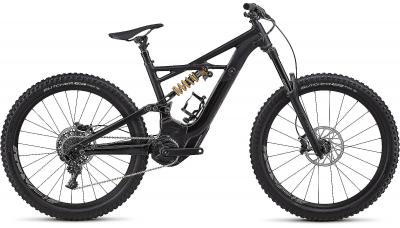

Об'явлен Specialized Turbo Kenevo 2020. На мой взгляд, это предел мечтаний среди мейнстрима горных педелеков. В сравнении с моделью 2019, потерял отличительную особенность - перекрестье в раме. Теперь конструкция схожа с младшей моделью Turbo Levo.
2019
2020
Колеса остались 27,5 x 2,6 (Levo уже в 2019 есть на 29). Вилка на выбор двухкоронка 180 хода. Батарейка больше на 40% (?) При этом легче на 1 кг. Из-за нового моторчика Brose в магниевом корпусе?
Двухкоронка Marzocchi Bomber CR (Expert) / RockShox Boxxer Select RC (Comp)
https://www.pinkbike.com/news/first-look-the-2020-specialized-kenevo-gets-even-more-gravity-oriented.html
