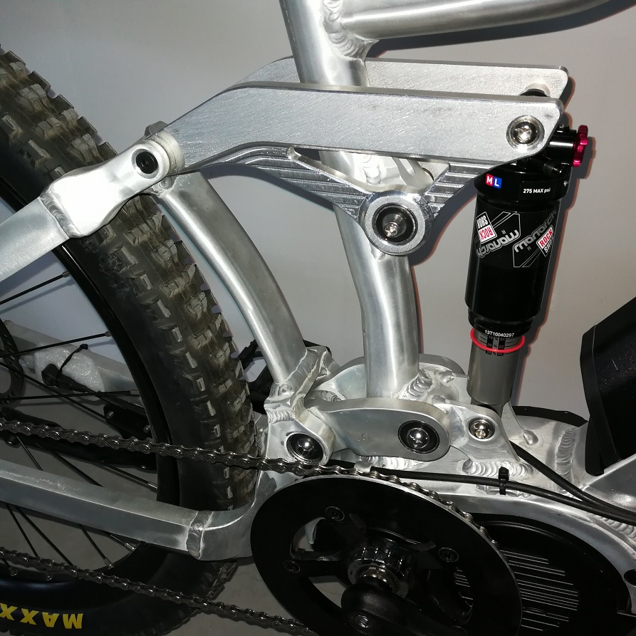

Рама для Bafang Ultra. https://endless-sphere.com/forums/viewtopic.php?f=28&t=91035 Подвес почти такой же, как Maestro 5 на моём Giant Trance. Замкнутый треугольник на двух коромыслах.

ferum
Цитата: aka2000 от 26 Сен. 2019 в 14:18Замкнутый треугольник на двух коромыслах.
VPP — Virtual Pivot Point. Так это называется. Загугли. Надо глубже в тему погружаться!
aka2000
#102
А я знаю. :-) Отсюда, начиная 40:15
https://youtu.be/RbvSJFFryfw
Помимо перечисленных в ролике: Santa Cruse, Intense, Giant, BMC, Pivot, Lapierre. Ещё есть у Nicolai что-то подобное. Дополняю: CTM Mons Pro, Polygon Collosus, Yeti SB165, Turner RFX, Ibis Ripley, Juliana Roubion, Banshee Prime, Mondraker Crafty / Dusk, Diamondback.
Интересно, что из всех производителей электровеликов на базе моторчика Brose https://www.brose-ebike.com/de-en/e-bikes-with-brose/ , только Bergstrom применяет такую конструкцию подвеса, но моторы y этих моделей - Shimano.
Ни одного нормального подвеса на Brose! :-) У меня может быть первый, если получится купить моторчик. Отмалчиваются пока.
