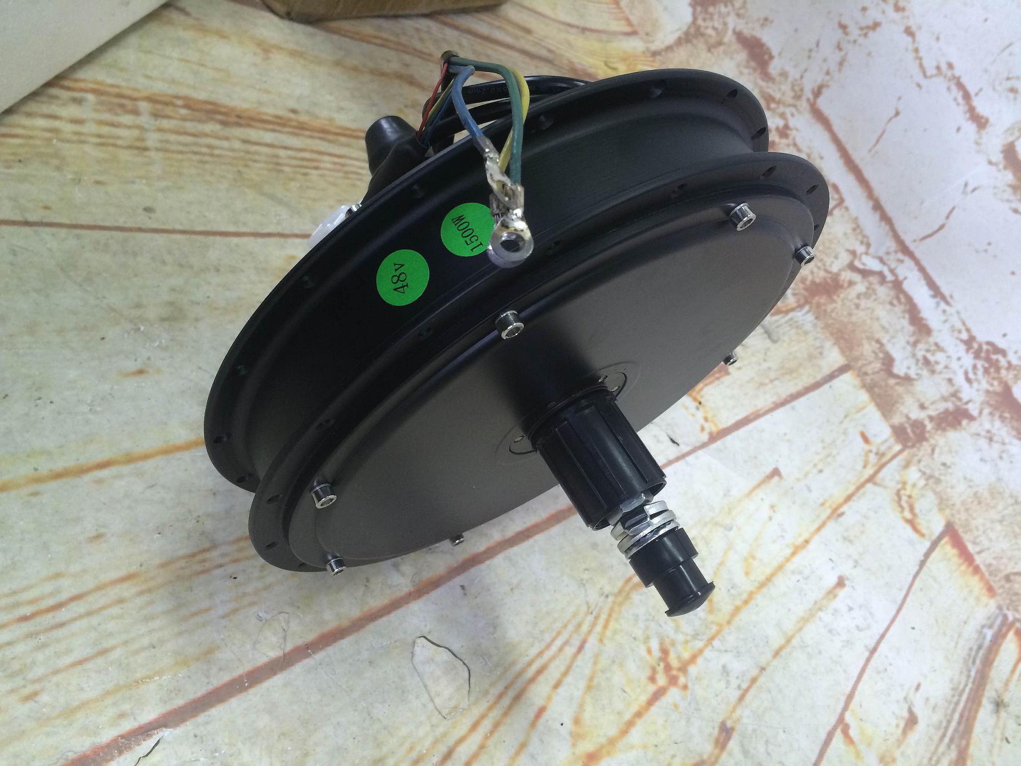

Всем доброго времени,
у меня акум 72в 17.5A
контроллер
китайский за 50дол 72в 50а
мотор 48в 1500ватт
проблема в том что отключается на скорости сперва думал проблема в БМС и заменил 60А на 100А но проблема не исчезла
Померял ток определил что когда мотор подключать с датчиками холла амперметр на холостом показывает 106ампер крутит очень быстро и вырубается нет разницы как расположены датчики холла, а без датчиков холла на холостом ток 30ампер не так быстро крутит но отключается при езде
Попробовал другой мотор на 48В 1000Ватт с датчиками холла также 60А на холостом ходу
В чем может быть проблема? может в контроллере?
Консультирую Ремонт/Сборка Аккумуляторов, Электровелосипедов, Электроскутеров, Электромотоциклов
crond
если и ток большой и крутит очень быстро - значит надо подбирать толстые и тонкие ж-з-с провода с контроллера к мотору, максимум аж 36 комбинаций.
exm-rider
Попробую но так как сейчас толстые расположены меняю тонкие а контроллер совсем не реагирует
crond
exm-rider
все проверил на некоторых комбинациях ток даже больше зашкаливает ничего не помогает :-\
меняя комбинации я еще заметил что ток меняется от 1-3А без работы мотора
проблема может быть в самом контроллере?
