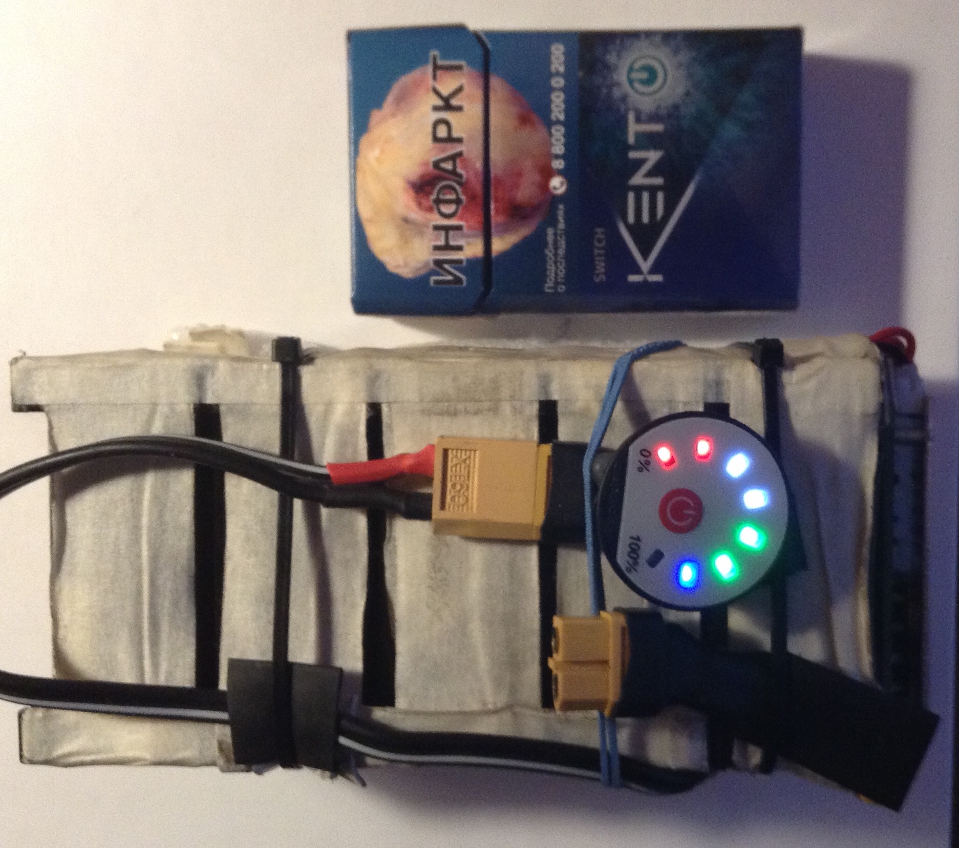

Собираю вторую батарейку. На этот раз из 32650

По окончании сезона проверил обе АКБ.
Заряжал их одним ЗУ (1,4 А), разряжал через 1 кВт галоген (1,7-1,5 А), ваттметр,
Естественно один и тот же.
1. "Коричневые" 26650
Заявленная ёмкость 5000 А/ч
"Разряд" 4,83 А/ч ; 183 вт/час
"Заряд"   4,85 А/ч ; 185 вт/час
Количество циклов заряд/разряд при эксплуатации >100 (больше ста)
Мотор-колесо DGW-07, номинал 400 Ватт. Обод 20".
Потеря в ёмкости (всего) 3% (!)
    2. "Голубые" 32650.
          Заявленная ёмкость 7000 А/ч
         "Разряд" 5,90 А/ч ;221 вт/час
        "Заряд"  5,95 А/ч; 226 вт/час
        Количество циклов заряд/разряд при эксплуатации <70 (меньше семидесяти)
        Мотор-колесо 350 ватт, обод 20"
       Потеря в ёмкости (однако),  15% (!)
Контроллеры на велосипедах одинаковые. 36 вольт, 13 ампер.
Лично для себя я сделал вывод, что коричневые 26650 лучше голубых
32650, и следующий АКБ я соберу на них, но формате 13S. Разумеется, 1Р.
Invar
Перевёл в "режим хранения", "голубые" и тут хуже:
Померял  "разбег" на элементах:
Коричневые 0,01 вольт
Голубые 0,05 вольт
На фото сборка 1p10s 26650 "коричневые" литокалы

Камрады.! Сезон так и не закончился. Гонял всю зиму. батарейка эксплуатируется уже год каждый рабочий день.  Поводов разобрать не было.  Так что все расчеты полностью оправдались. Батарейка не сдохла и сдыхать пока не собирается. если найду более емкие элементы опять соберу 1р. Просто быстро и недорого. имхо конечно.

Я шёл сходным путём, но моя первая была из бэушных 18650, отсортированных из битых ноутбучных аккумуляторов. Не понравилось (слишком слабая батарейка получилась), следующая уже из 26650, новых литокаловских, 5P, т.е. 20 Ач. Нынешняя, третья, тоже из них, но уже 6P (25 Ач).
ЦитироватьХолдеры
Никаких холдеров не применяю, на каждую банку надеваю пару колечек из велокамер (чтобы не бились друг о друга) и размещяю в корпусе батареи в порядке пчелиных сот - так в корпус входит больше, чем с холдерами квадратно-гнездовым способом.
