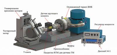

a) Насчет нагрузочного тестирования электродвигателей не решил. Нужен простой  и прецизионный способ нагрузить вал двигателя. Будет ли это гидравлический тормозная система или что-то другое не знаю. Вот фото нагрузочного оборудования, взятого с сайта prom-tex.
org
Если есть идеи где взять/купить  или как собрать  управляемую тормозную систему с точными показателями прикладываемой  нагрузки F, то  буду благодарен
b) Относительно самих датчиков проблем нет.  Необходимо только выбрать тип, датчиков тензометрические или индукционные или другие.  Пока отправил запрос поставщикам hbm, sensor-systems.ru, prom-tex.org.
Единственное смущает  полезность полученных  данных без нагрузки на двигатель.

Вы бюджет то озвучьте... На картинке prom-tex стенд от magtrol (у дуюнова от них же). Их датчик момента в районе 700к, контроллер до 1000к, гистерезисный тормоз всего 24Нм 500к, анализатор мощности если надо от 2000к.
