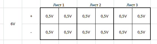

Поглядев ещё на китайский внутренний рынок прихожу к такой схеме зарядки в полевых условиях:
1) приехал на точку остановки - разкомутировал параллели
2) к параллелям, через выключатели, подсоединены провода параллельно. Таким образом нужна зарядка на 4.2V а не 54.6V! Устраняется необходимость строить панели под высокое напряжение (зависимость от каждой ячейки, упавший листик/выход из строя ломает всю зарядку) или использовать повышайку (потери на повышайке, ограниченный ток заряда в 3А.
3) подключаю кучу модулей TP4506, выходы которых также запараллелены для увеличения зарядного тока
4) TP4506 питается от 5V, солнечная ячейка выдает 0.5В. Как заявляет завод 8,7А на коротком замыкании. Таким образом для питания модулей зарядки нужна батарея из всего 10-12 таких ячеек. Хотя я сам не щупал ячейки, мне неизвестно падение напряжение.
5) таким образом АКБ будет заряжаться в режиме "одной ячейки" до 4.2V
6) подзарядившись отключаю зарядку, выключаю зарядные провода, коммутирую обратно параллели/пакеты
последовательно
Зная китайцев и переменчивую погоду можно увеличить кол-во батарей раза в два, максимум в 3.
Теоретически максимальный рабочий 8*3=24А. Дай бох был бы 8-10А вообще песня!
Пока голова болит где бы достать мощные миниатюрные выключатели для последовательной схемы подключения ячеек ампер так на 50, с запасом.

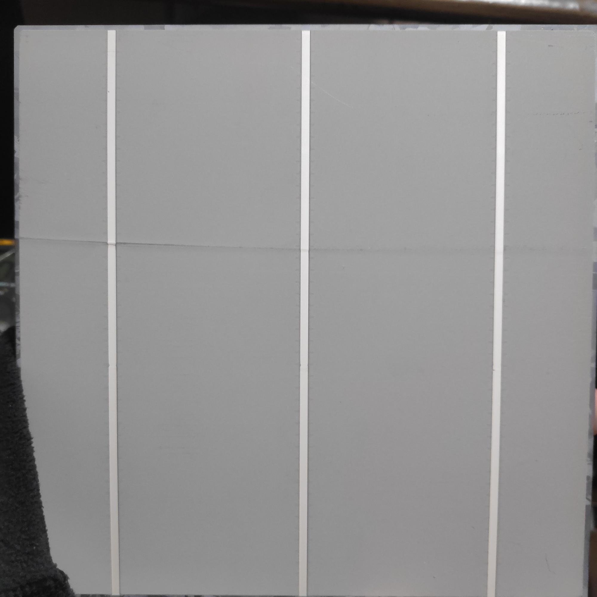

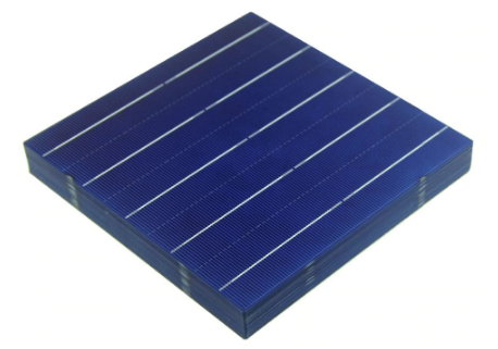

Только сейчас увидел разницу в одних и тех же ячейках моно/поли - кол-во дорожек  :-D
В старых видео/статьях ячейки идут с двумя дорожками на сторону а в новых товарах от 4-5шт! т.е за счёт большего кол-ва контактов можно получить бОльше току. Походу поэтому раньше, ячейки с двумя дорожками сторону, имели мощность менее 3W!
Новые ячейки, с 4-5 дорожками, все 4.5-5W!
Пример поликристаллическая ячейка 5 дорожек на сторону 0.5В 4.5Вт (4.5Вт/0.5В=9А  /:-) ) с АлиЭкспресс
Ну и сечение залуженной медной полосы 2мм * 0.14мм равно 0,28мм2, даже пол-квадрата нет!
Старая ячейка 2 полосы - 0,56мм2
Новая ячейка 4 полосы - 1,12мм2
Новая ячейка 5 полос - 1,4мм2 уже что-то!

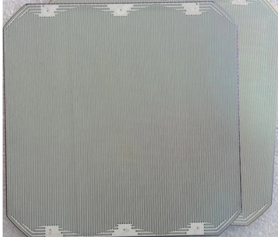

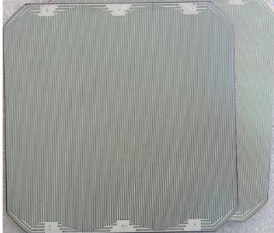

Есть ещё более современные ячейки MBB Multi Busbar
http://www.talesun.com/upload/2018/06/27/15300638904123pamnt.pdf
А вот и с Али нашёл "супер ячейку" - действительно, задняя часть вся в контактах - сечение гораздо больше чем 5BB ячеек, да и к тому же лицевая часть полностью задействована под выработку электричества
Но и цена соответствующая - от 3.4$ за 1 ячейку...

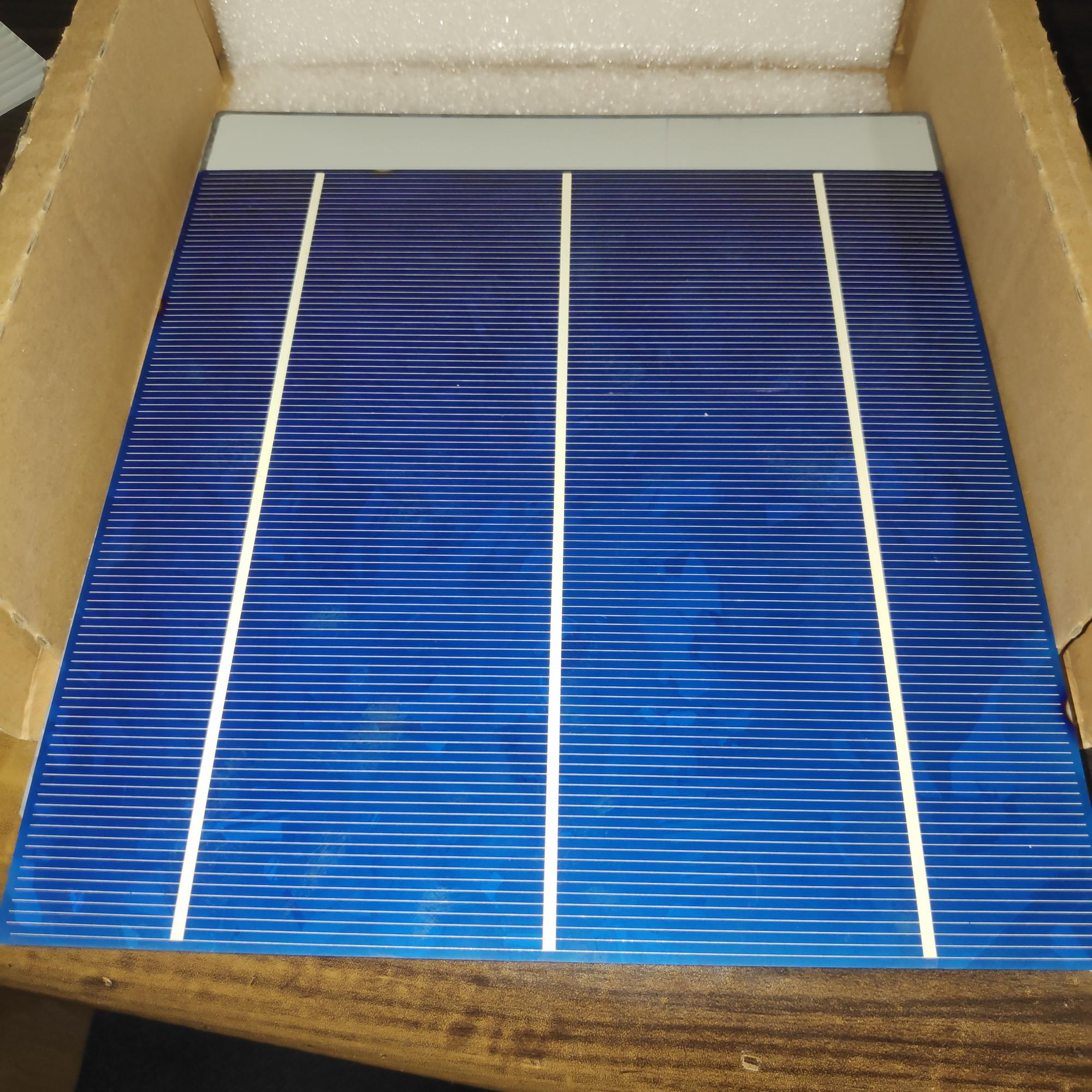

С таобао пришли https://item.taobao.com/item.htm?id=574632282061
поликристаллические ячейки 3 дорожки на сторону, кол-во 7шт (3.5В)
кол-во дорожек совпадает с фоткой на таобао
для тестов зарядки ячейки с 3.0В должно хватить

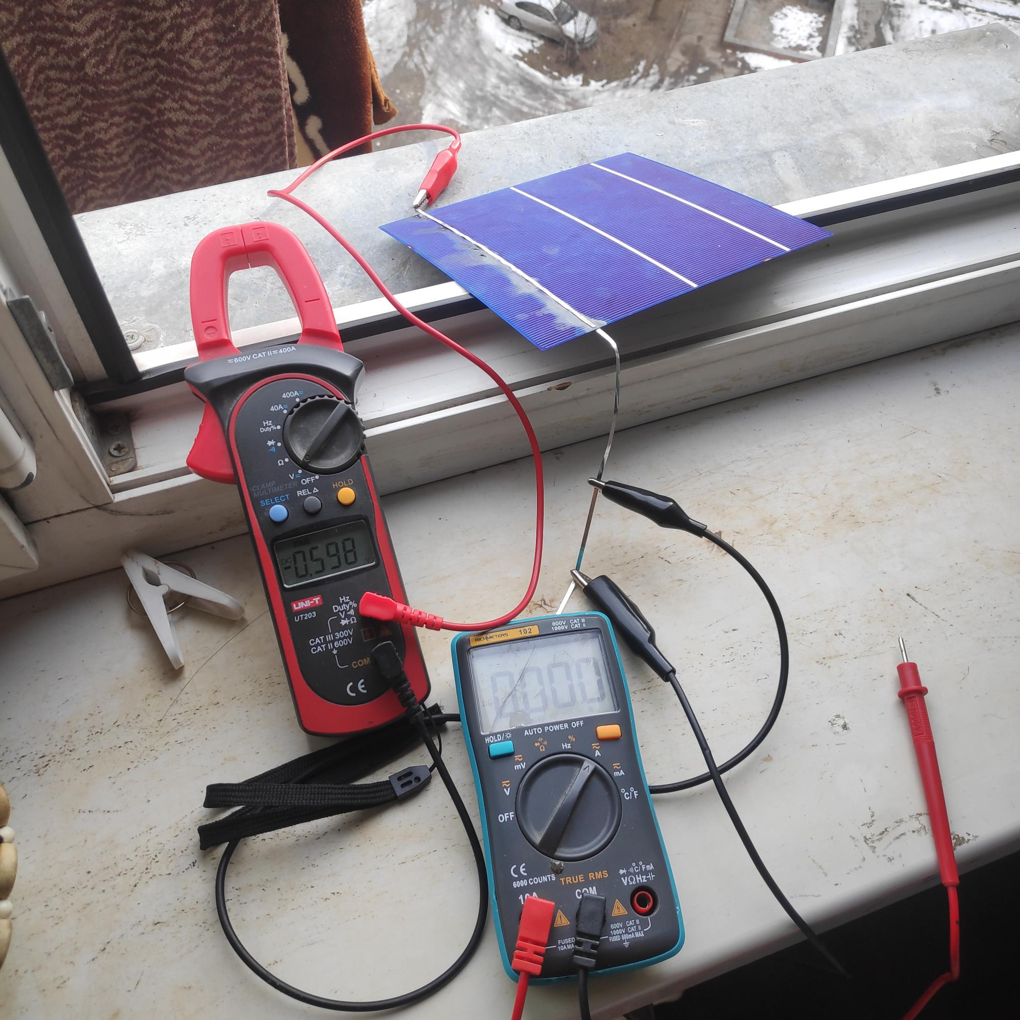

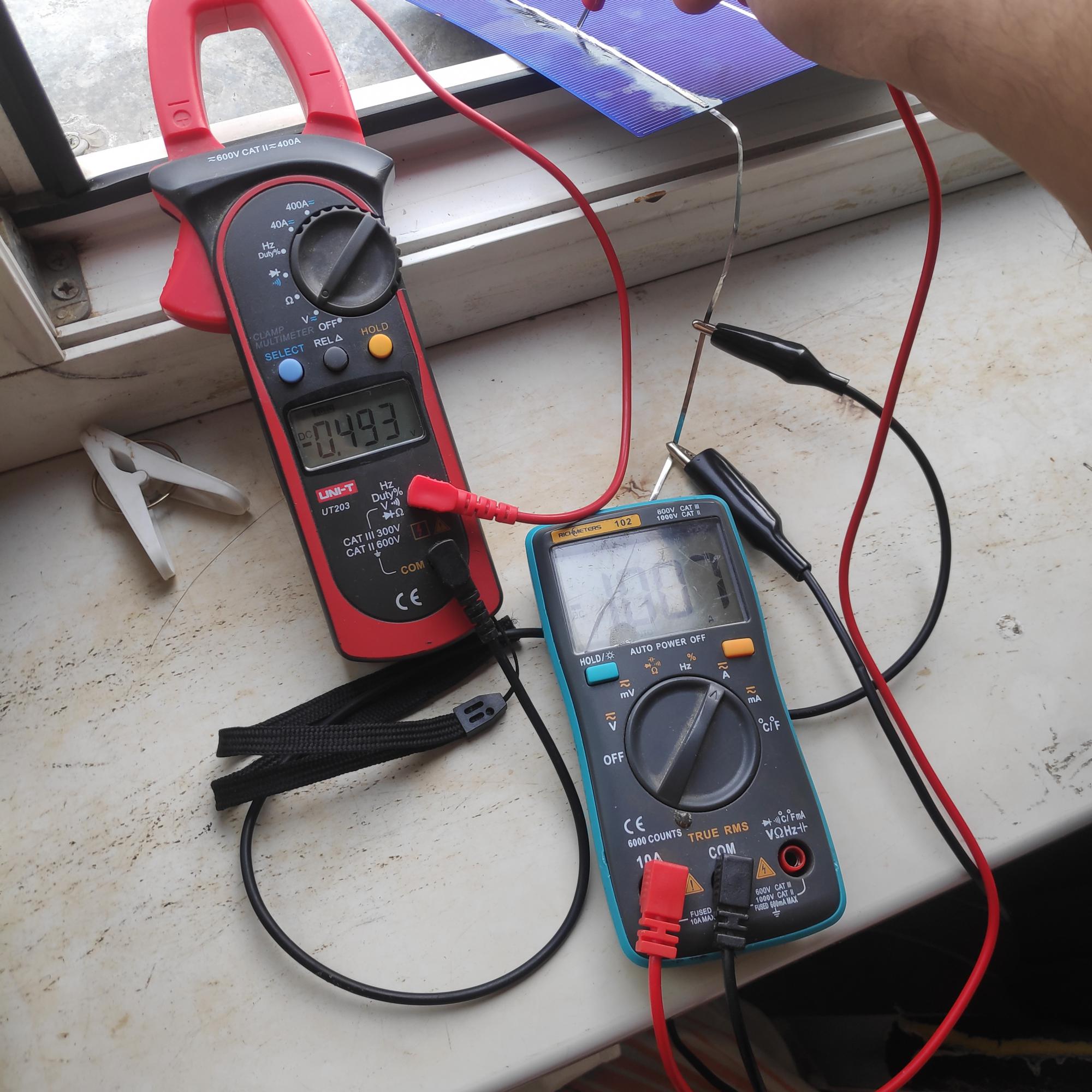

Bekjan

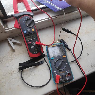

С утра солнца нет, облачно.
Вытащил на подоконник, холостое напряжение 0.598В
Делаю короткое замыкание проводами тестера в режиме измерения тока до 10А ( сопротивление около 1.1Ом) ток выдает фантастические 1.007А!  :bravo:
И это при том, что солнца нет и распаяна только одна дорожка!
Напряжение упало всего до 0.493В!
Жаль, для сравнения нет монокристаллической ячейки!
Похоже всё таки есть потенциал у этих ячеек!
А что будет с 4-5 дорожечными ячейками? Заказываю по 10шт монокристаллической ячейки (4 дорожки на сторону) и 10шт поликристаллической ячейки (5 дорожек на сторону)

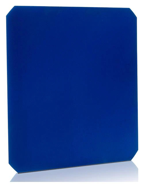

Bekjan
вот оно будущее уже тут, правда по цене от 3$ за одну ячейку 125х125мм  %-)
а гнётся то как!

Цитата: Bekjan от 03 Янв. 2020 в 09:02Заказываю по 10шт монокристаллической ячейки (4 дорожки на сторону) и 10шт поликристаллической ячейки (5 дорожек на сторону)
заказал ещё эти самые новейшие ячейки 10шт но с дефектами https://www.aliexpress.com/item/4000251540394.html
Господа, делаем ставки: что круче?  :-D
а) моно-кристалл 4 дорожки на сторону
б) поли-кристалл 5 дорожек на сторону
в) моно-кристалл мульти-дорожки на тыльной стороне
жаль ждать месяц-полтора, руки чешутся!
