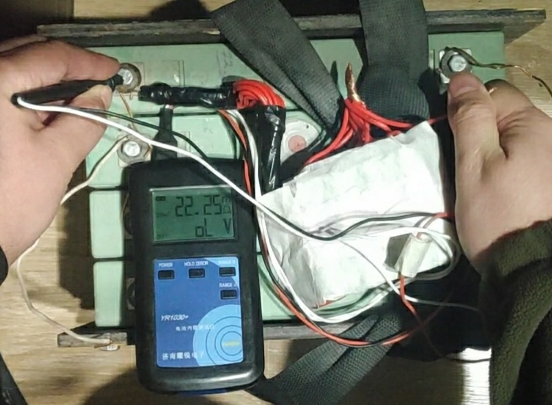

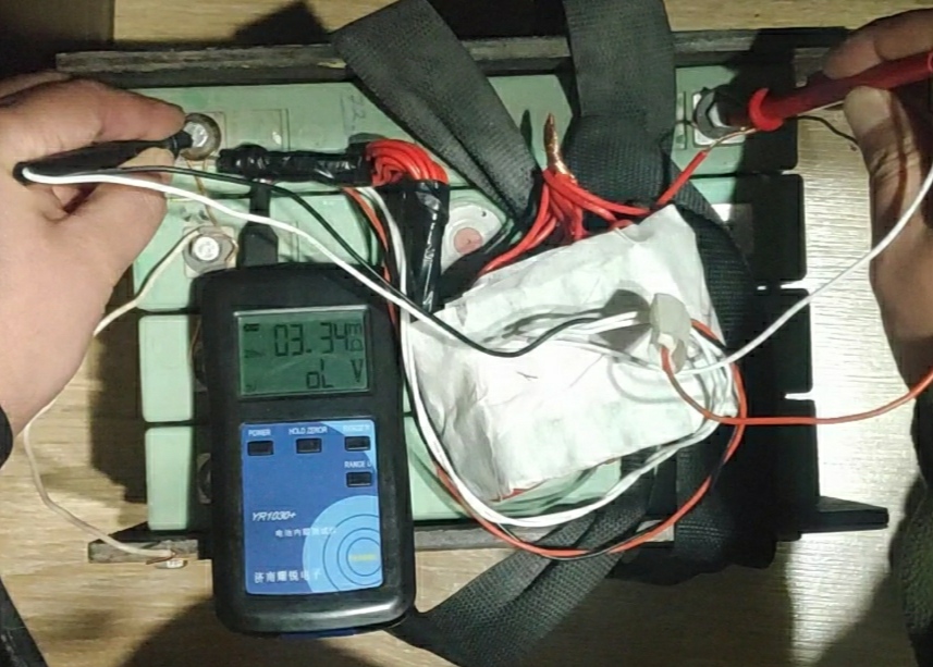

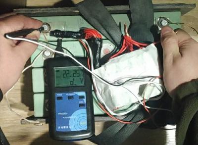

Достал я lifepo4 100Ач
И так практика.
Внутреннее сопротивление ячеек:
Lifepo4 3.2mOm
Li-ion 22mOm
Напряжения ячеек
Lifepo4 3.37В
Li-ion 3.48В

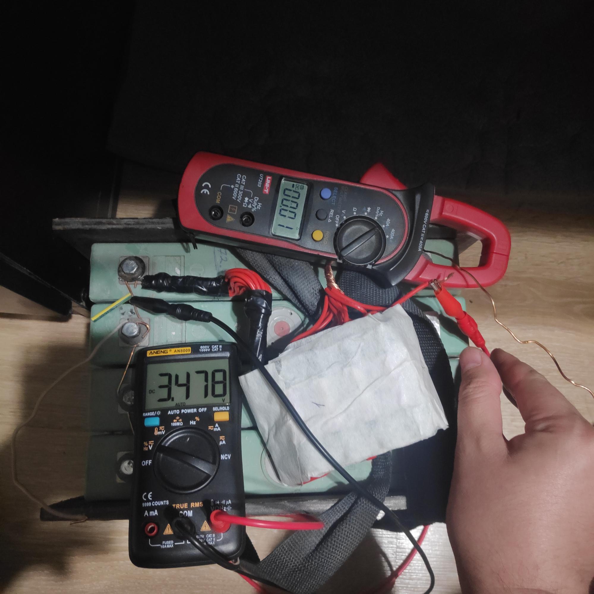

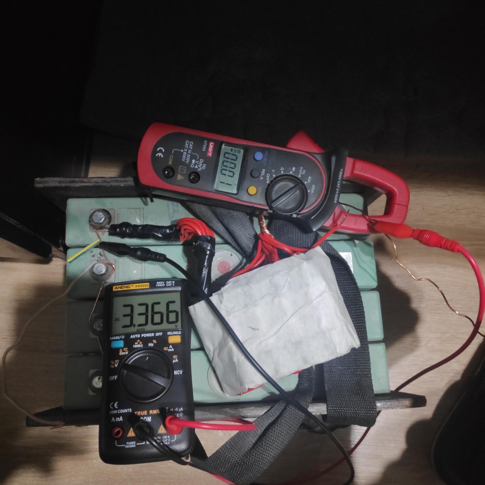

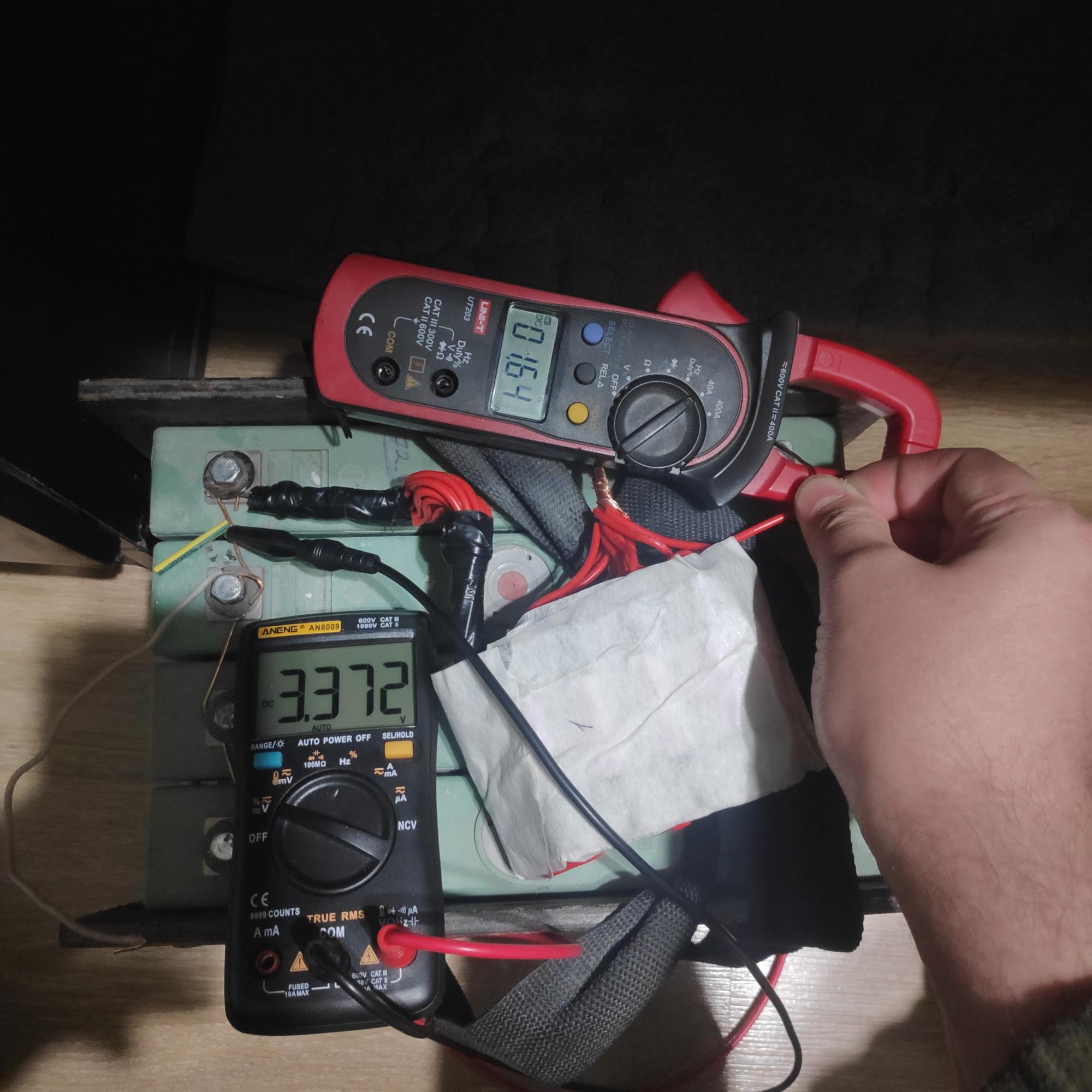

Общий минус подсоединён, вольтметр подключен к li-ion - 3.48V
Токовые клещи в режиме измерения постоянного тока в направлении от li-ion в сторону lifepo4
Соединяю плюсовой провод li-ion к плюсовому проводу lifepo4:
1) ток течёт от li-ion в lifepo4 (знака минус на токовых клещах нет)
2) напряжение li-ion просело с 3.48В до 3.37В до уровня напряжение lifepo4
Я не вижу тут противоречий  :bw: вижу ожидаемый результат.
Теперь надо чуть чуть разрядить li-ion, где-то до 3.2В и повторить измерения.
Ожидаемый результат: ток потечёт от lifepo4 3.34В в li-ion 3.2В Грубо говоря в ведре lifepo4 воды (потенциала) на 3.4В а в ведре li-ion воды (потенциала) 3.2В. Подключаем сообщающий трубопровод (плюсовой провод) - начинается движение воды (электронов) из lifepo4 в li-ion (электроны), стремятся уравновесить уровень воды (потенциала) в вёдрах (цепи).
