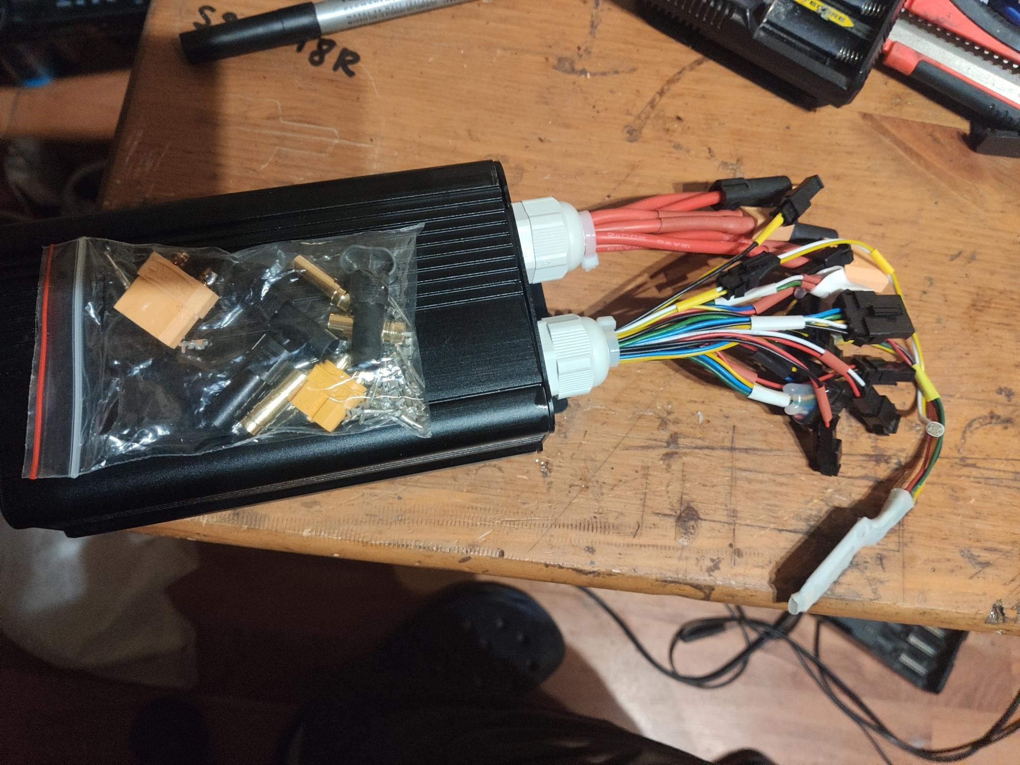

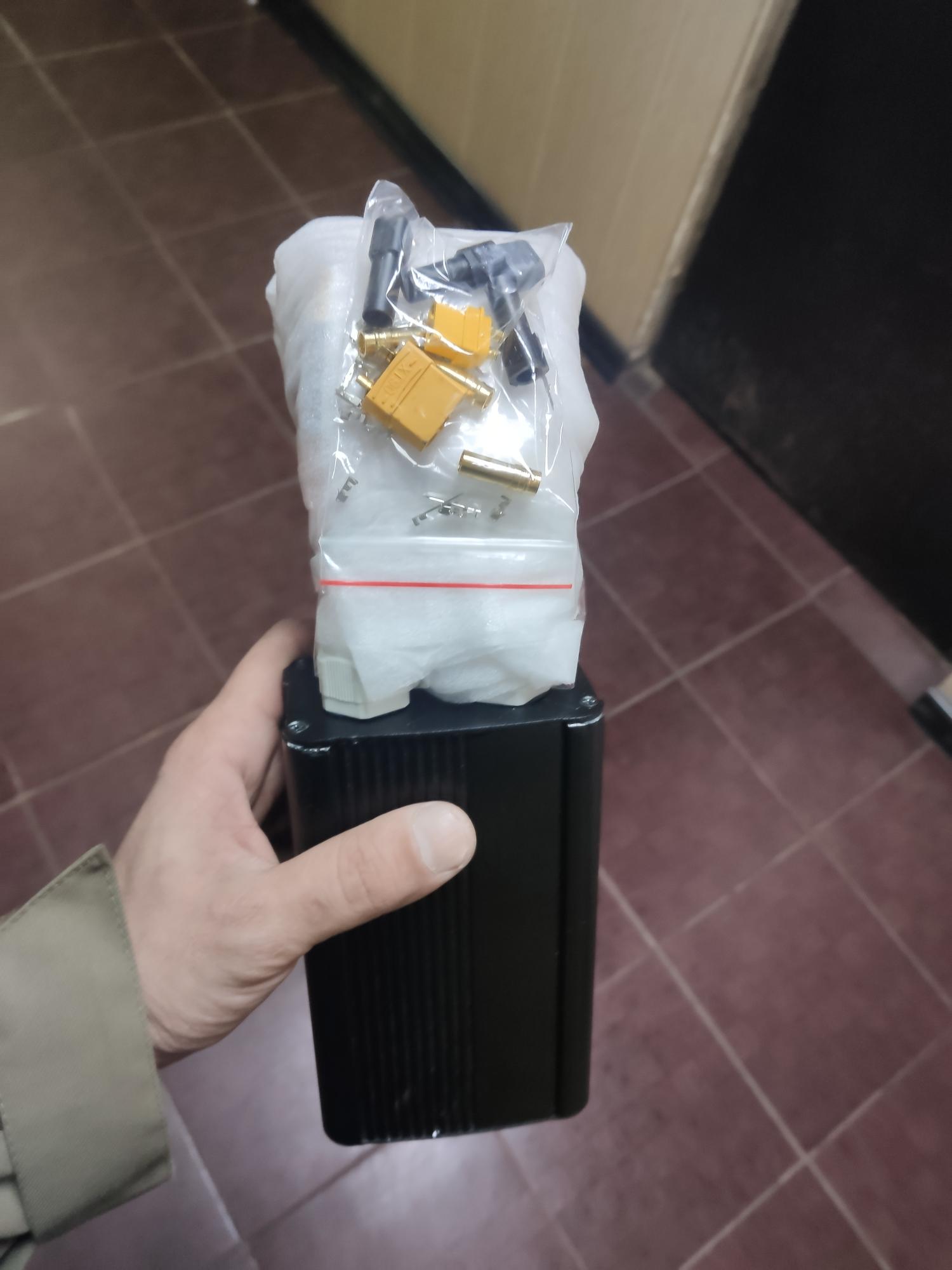

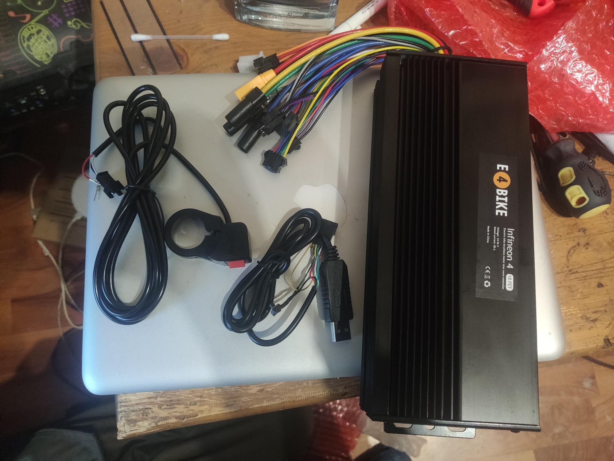

Приехал Вектор, буду разбираться, Вячеславу респект!
Очень оперативно
ZooJam

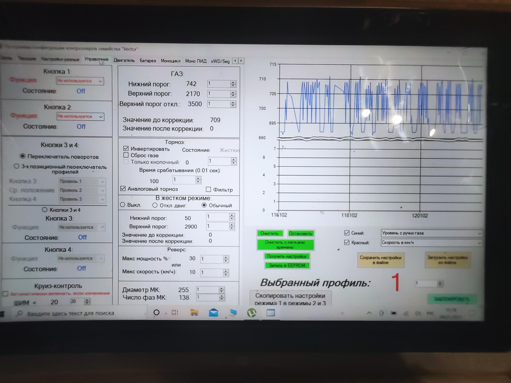

Роюсь, на форуме в поиске корректного приложения под эту фигню)
Если у кого есть, буду рад)

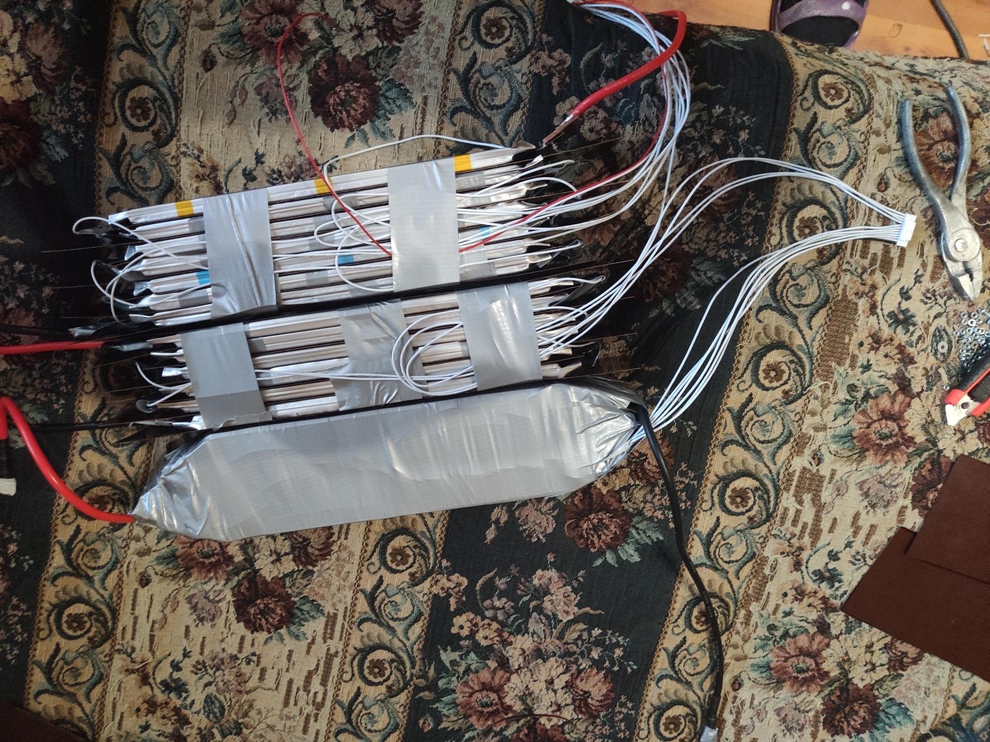

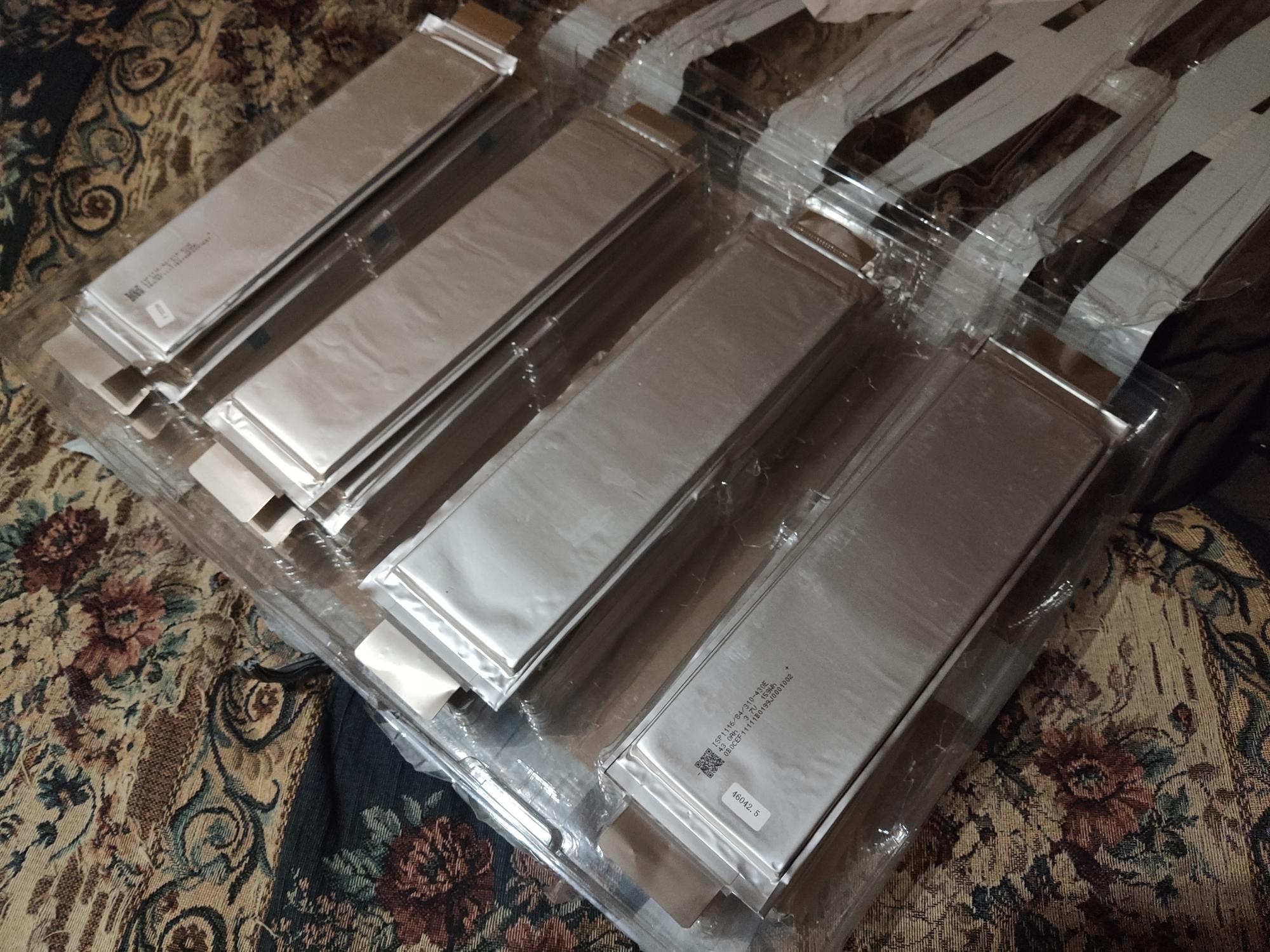

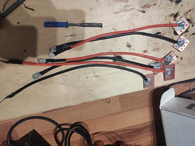

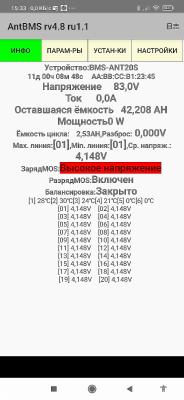

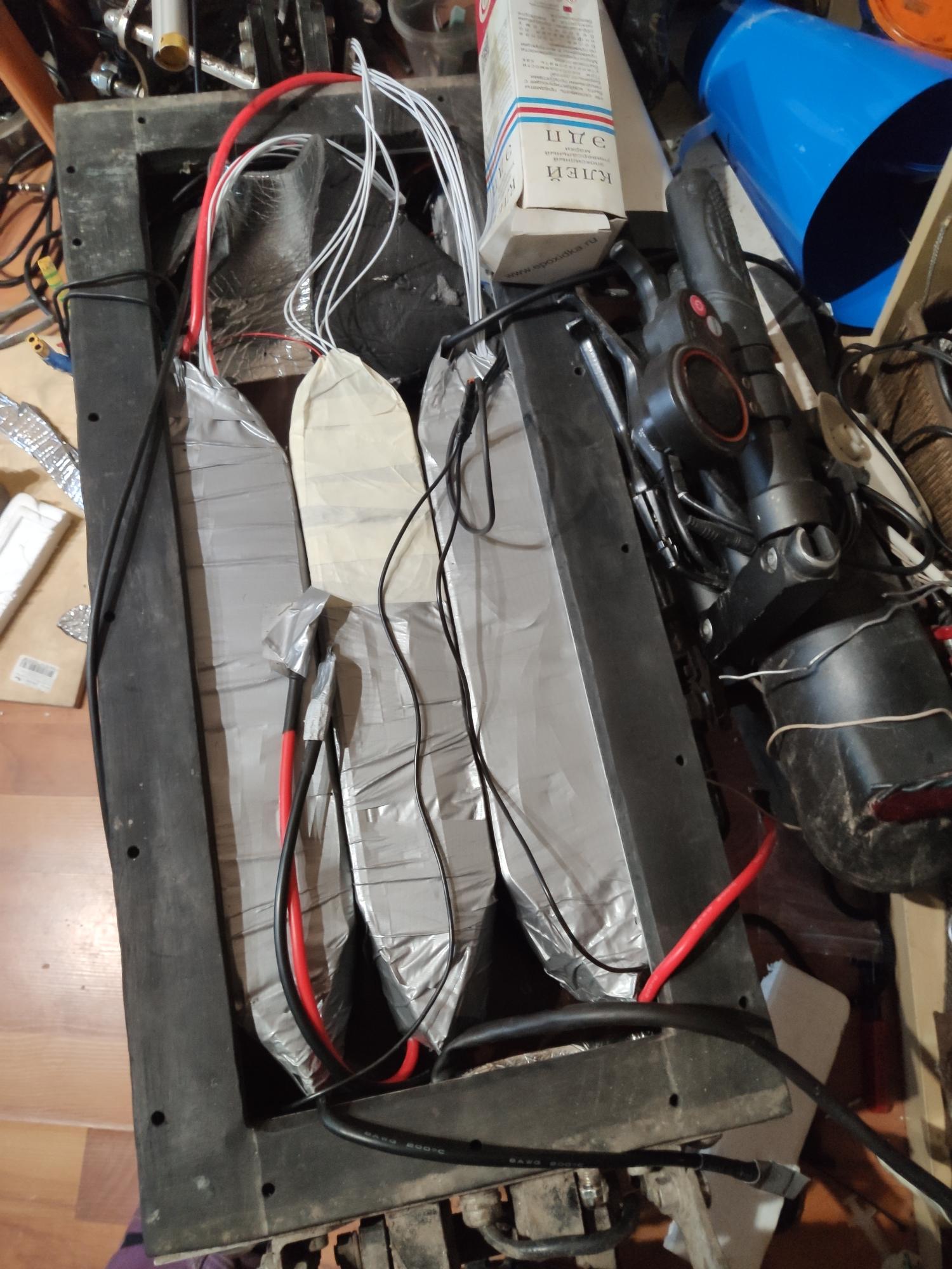

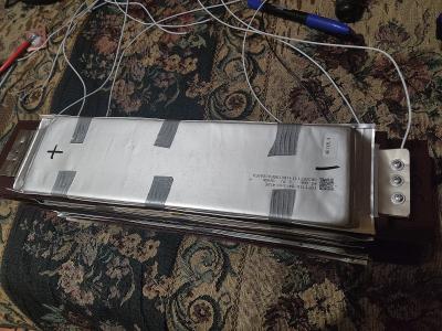

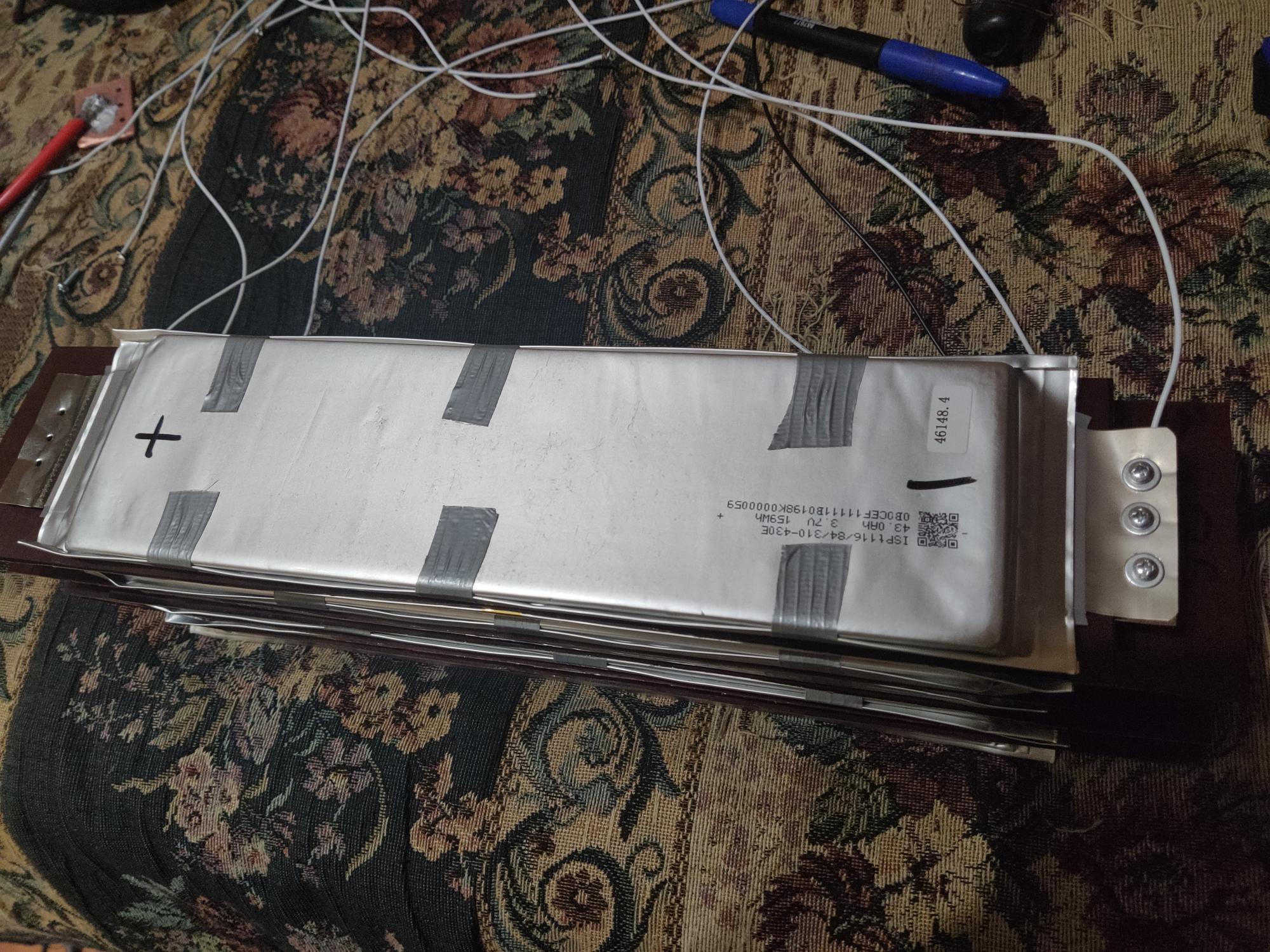

Собрал батку 20s 45ah, 84v, больше не влезло, осталось два запасных пакета.
Проложил текстолит между банками, контакты банок крепятся друг к другу винтами м3, и через медные шины припаяны силовые провода.
Для самоката это более и более чем, брал с перспективой использования этого аккумулятора и в электробайке.
Аккум разделил на 3 сегмента: 7+7+6 пакетов, по другому не засунуть.
Сначала вставляются два крайних блока и задвигаются к стенкам, потом в центр средний и коммутируются клеммами под винт М6.
ZooJam

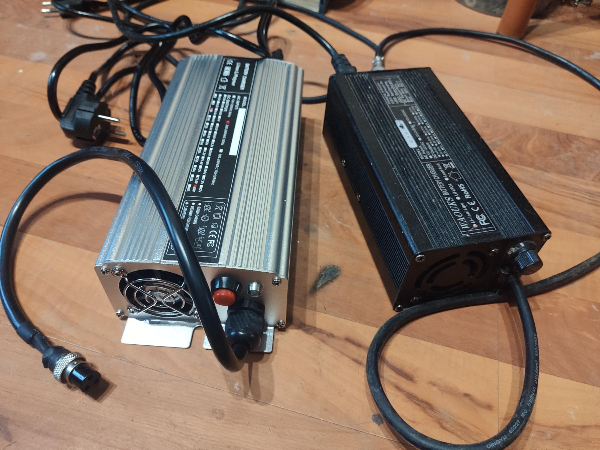

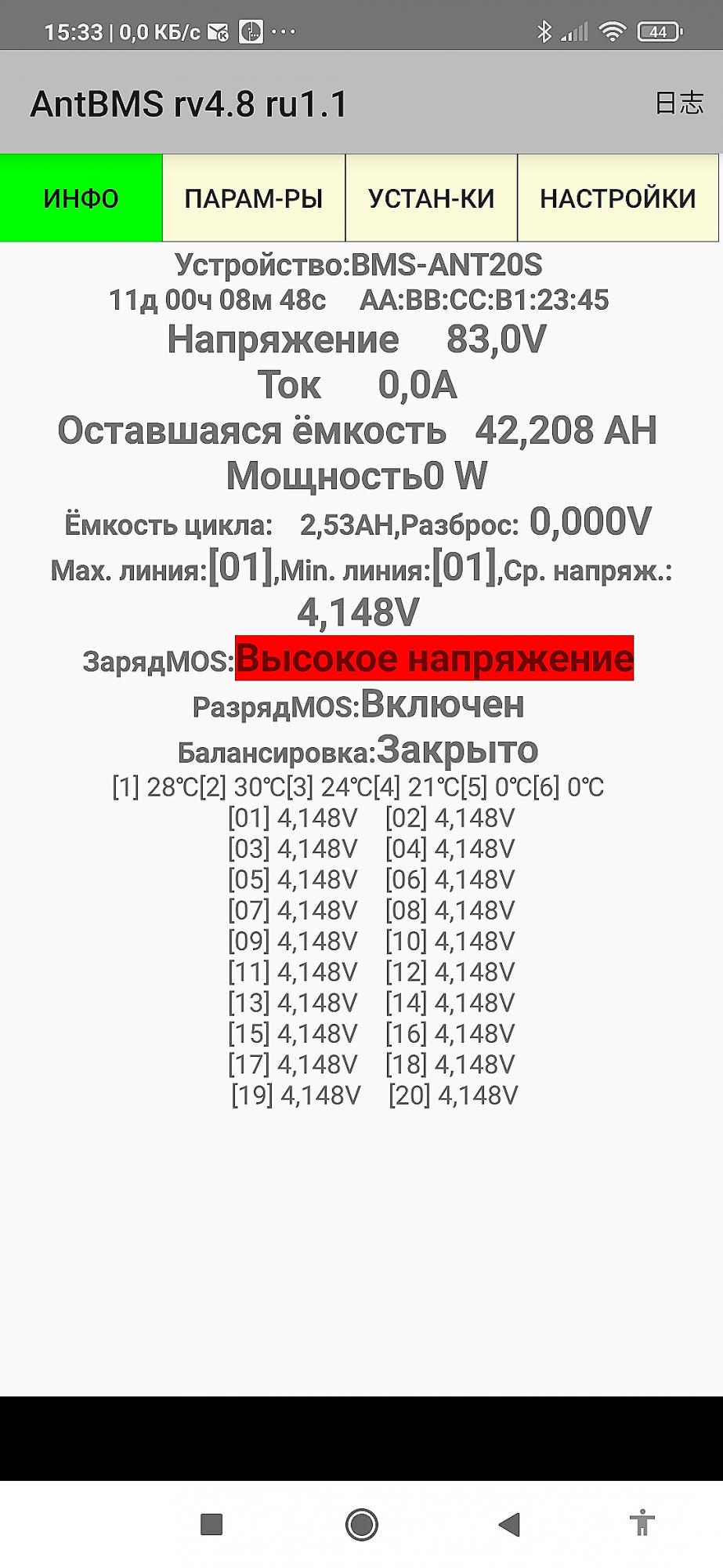

Бмс балансирует хорошо, до тысячной доли вольта, балансировка работает как при заряде, так и при выключенной зарядке.
Зарядка 84v 8А

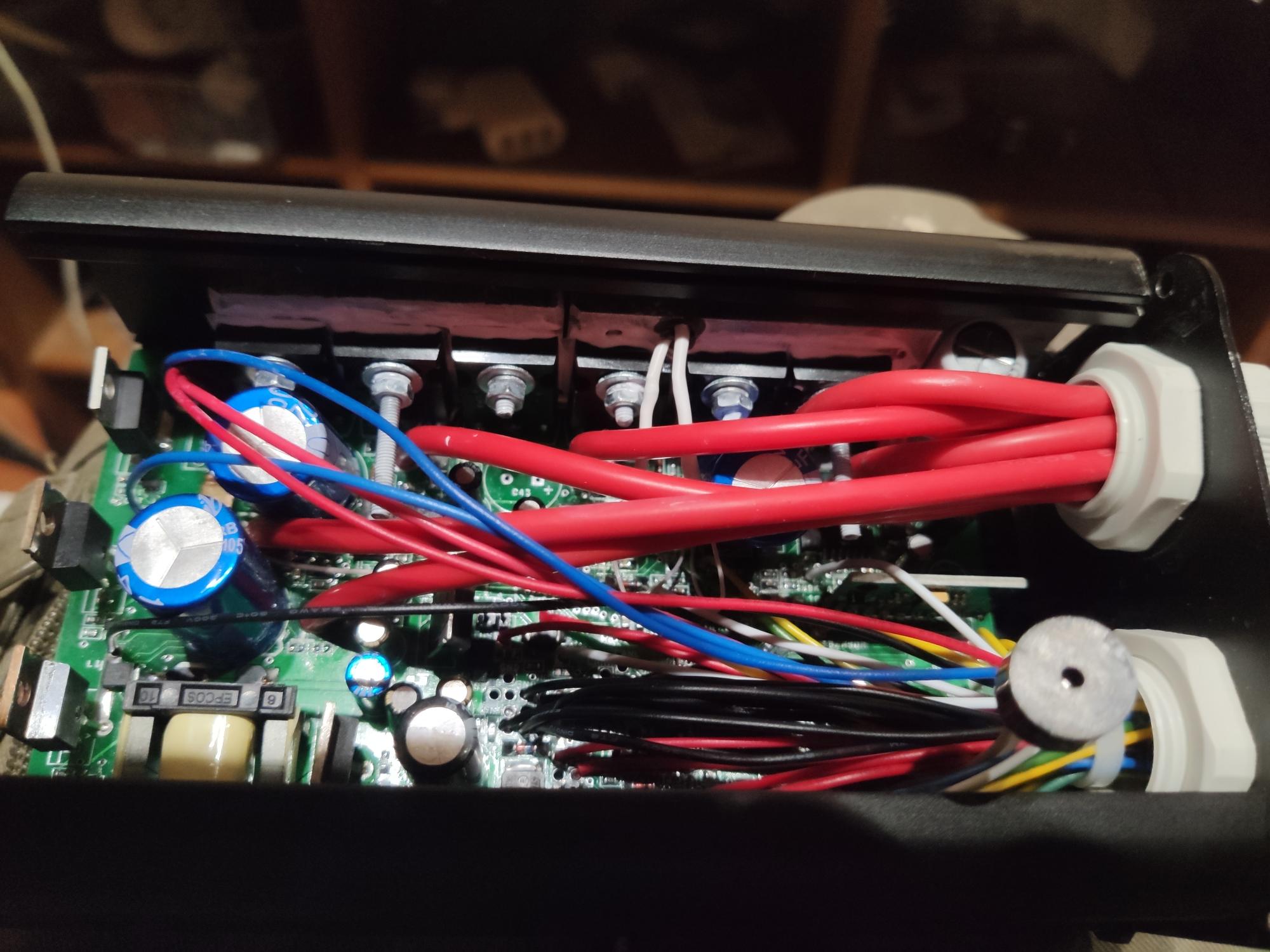

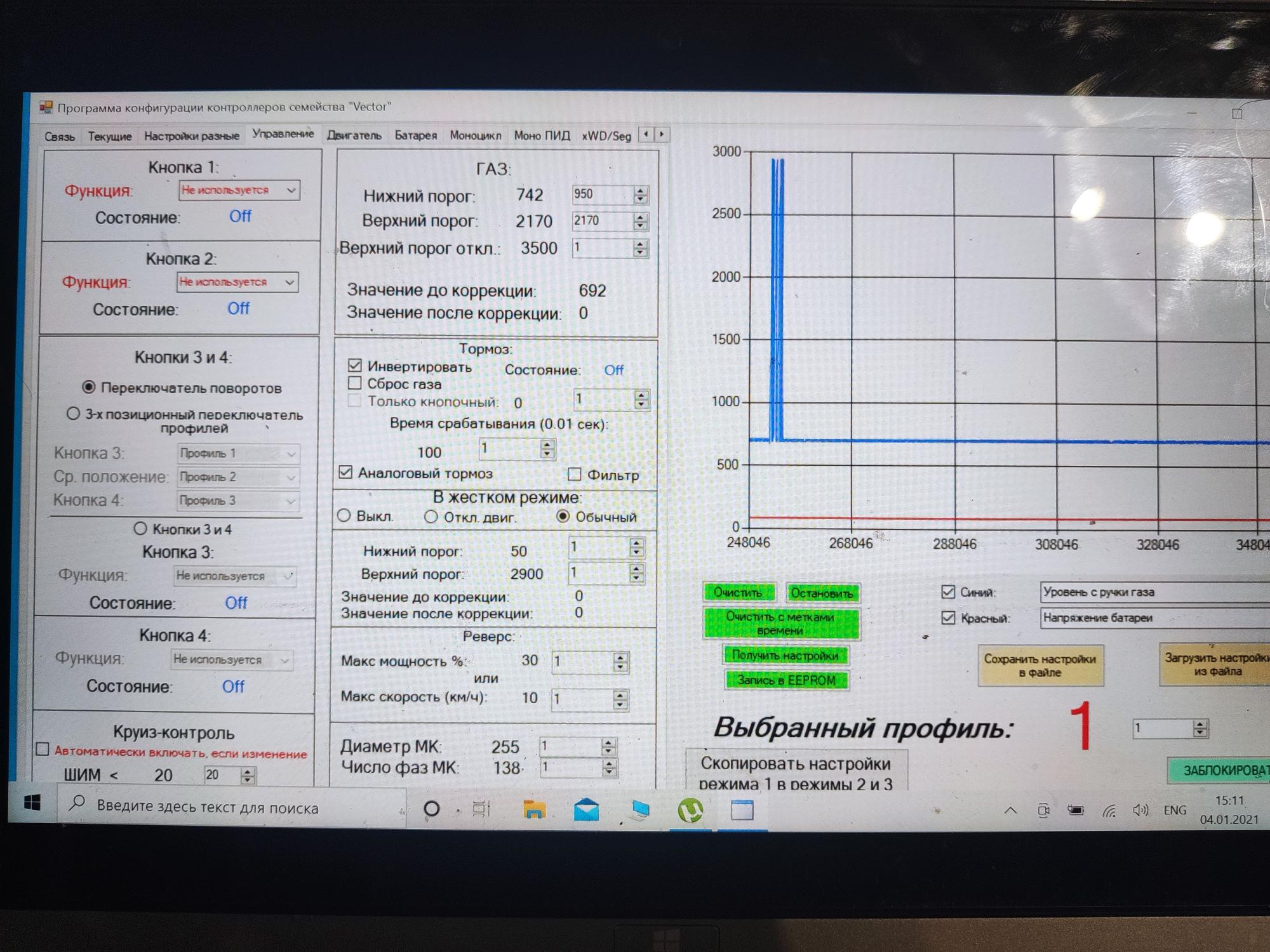

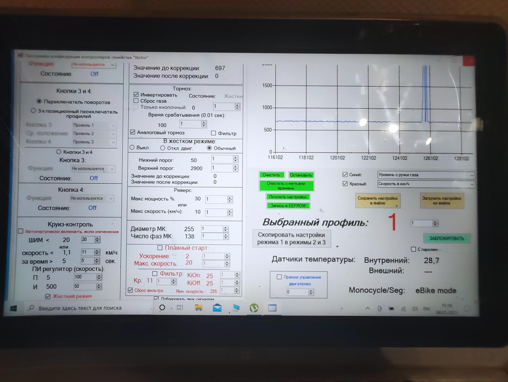

Все бы хорошо, но при первом же выезде контроллер приказал долго жить,  чуть поддал больше газа, пошло вращение с вибрацией, а потом и вовсе бмс показала короткое замыкание.
Шанс того, что были неправильные настройки конечно имеет место быть, настроек там тьма. файл конфигурации настроек выслал Вячеславу.
Не я не он, так и не поняли в чем причина.
Буду менять феты, управляющие резисторы и драйвера.
Пока поставлю временно 18 фетовый инфинеон, кататься то хочется.

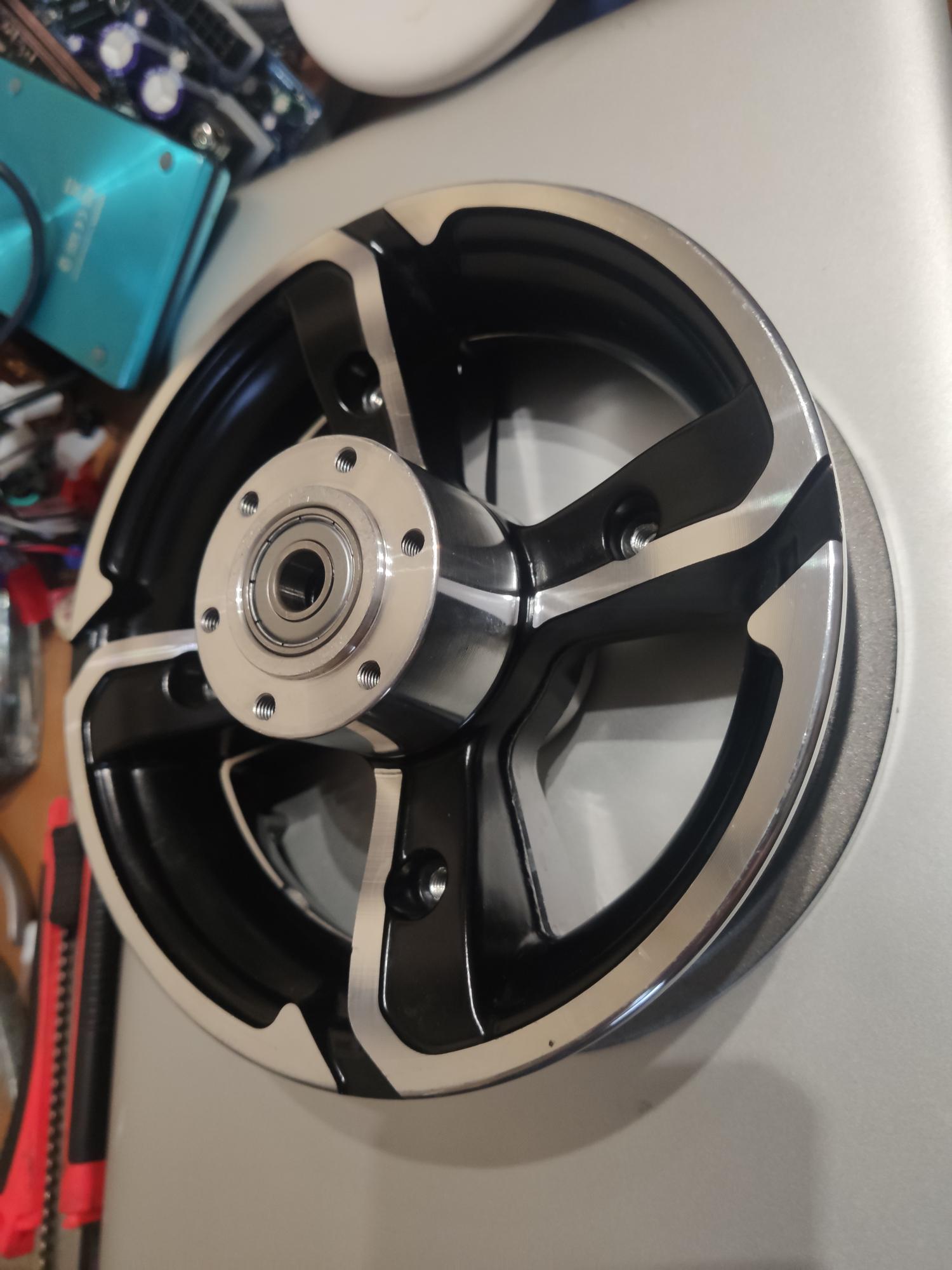

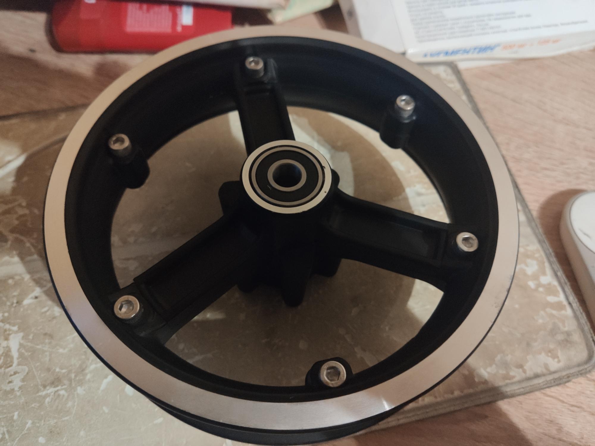

Плюс передние разборные обода приехали

Приветствую!
У меня мысли следующие :

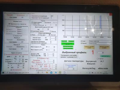

Скорее всего шунты, вследствие чего задаваемые параметры тока в программе могут не соответствовать, плюс я грешил на бмс, что она не дает достаточного тока, попробую прокатиться напрямую, ну и интересно то, что мотор у меня оказался на 60 градусов по холлам,(у предыдущих контроллеров было автоопределение угла, инфинеон такого не умеет, надо в ручную ставить) для обмоток "звезда" 60 градусов не совсем верно, работать будет , но с потерей тяги на низах. Были мысли, что у меня "треугольник" Поэтому такая тяга, но раньше же все было ок! Проверил - звезда.
Инвертировал средний Холл, перенастроил на 120 градусов, как мне показалось мотор заработал более уверенно. Ещё с токами поиграюсь.
Были даже мысли, что магниты размагнитил, так как мотор я достаточно сильно перегружал и грел, но когда вытаскивал статер, вышел он с достаточным усилием, магниты в норме.
Покатаюсь на днях без бмс и с переделанным мотором, поиграюсь с токами.
Брак, не знаю. Либо контроллер работает либо нет. Хотя потеря мощности может быть теоретически из-за не пропая, не усиленны дорожки.
А может быть просто зима, снега нападали, да и самокат стал тяжелее в полтора раза и это нормально, что он едет хуже в такую погоду))
ZooJam
[user]oleg888[/user], спасибо за высокую оценку моих трудов!
После того, как перевернул средний Холл на 180 градусов срезом вниз и перенастроил инфинеон на 120 градусов самокат поехал по человечески.
Токи прошил пока 60 батарейного и 150 фазного. Бмс не стал убирать пока её хватает.

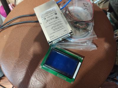

Но заказал на алишке умную бмс с запасом на 400 ампер, пойдет и сюда и на следующий проект.

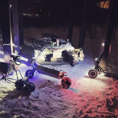

Вместе с товарищем, таким же самоделкиным штурмовали зимний лес в минус 15)
https://youtu.be/J3HgOZzZefU

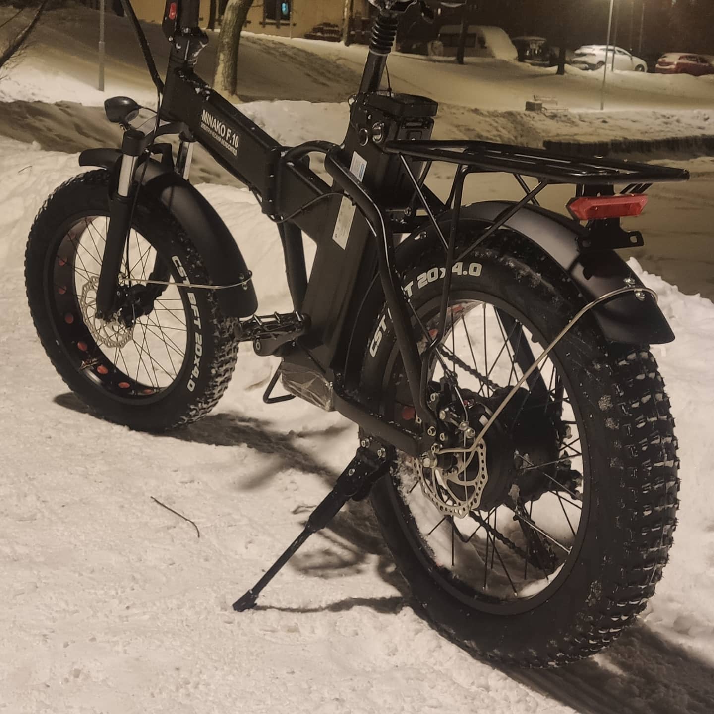

ZooJam

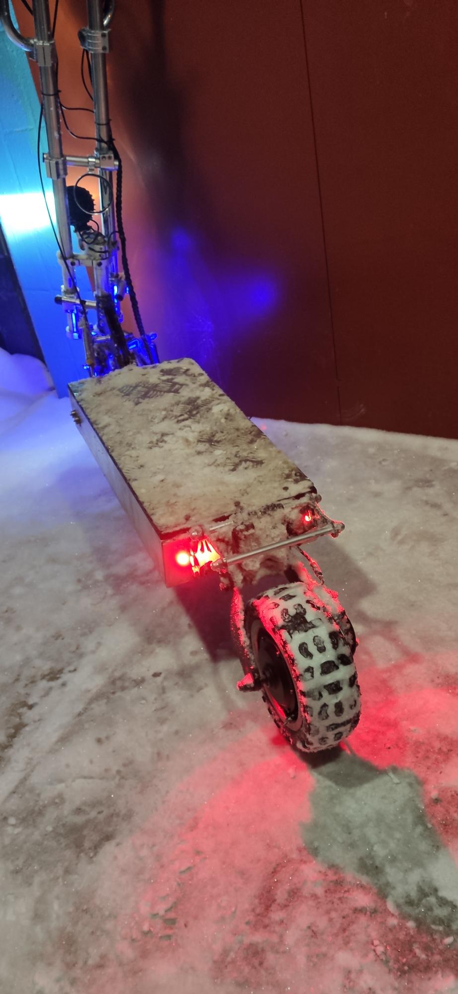

Последние две недели пока самокат был на больничном, катал на электро-фэтбайке девушки, который ей подарил на новый год, а катался сам  :-P
Кстати дельная штука, по снегу едет конечно лучше самоката
Теперь подарок можно отдать, и пересесть наконец на свой многострадальный аппарат)

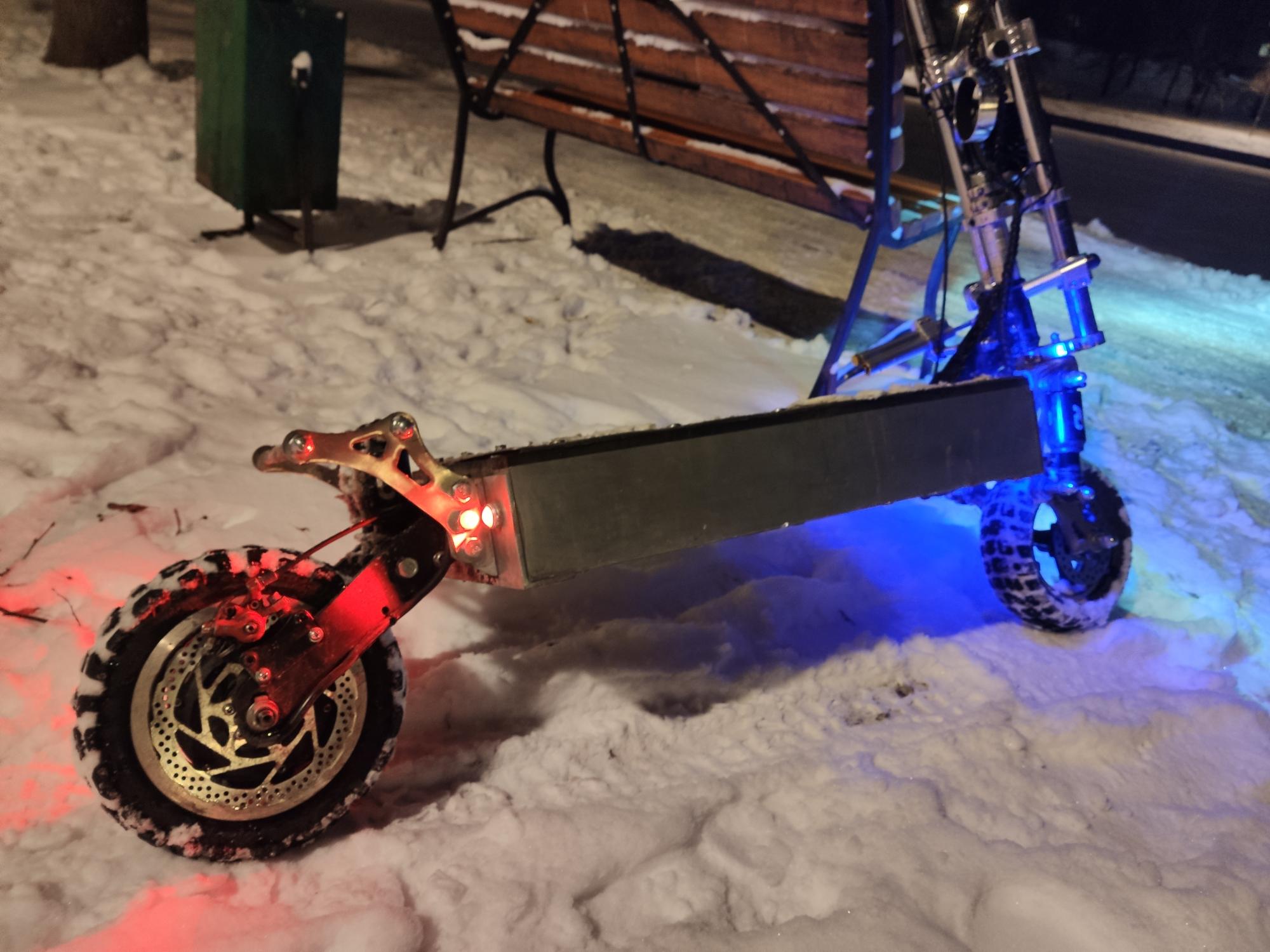

А ну и тормоза наконец поставил гидравлические, пока только назад, так как переднюю переходную пластину под суппорт ещё не выточил.
Снега очень много этой зимой, заднеприводный самокат заносит, мощи дофига и переднее колесо зарывается и пахает как плуг) управляемость конечно проигрывает тому же фэтбайку.
Коллега предложил лыжу поставить вперёд  :laugh:
Сам он в свою очередь делал гусеничный привод на байк этой зимой в качестве эксперимента.

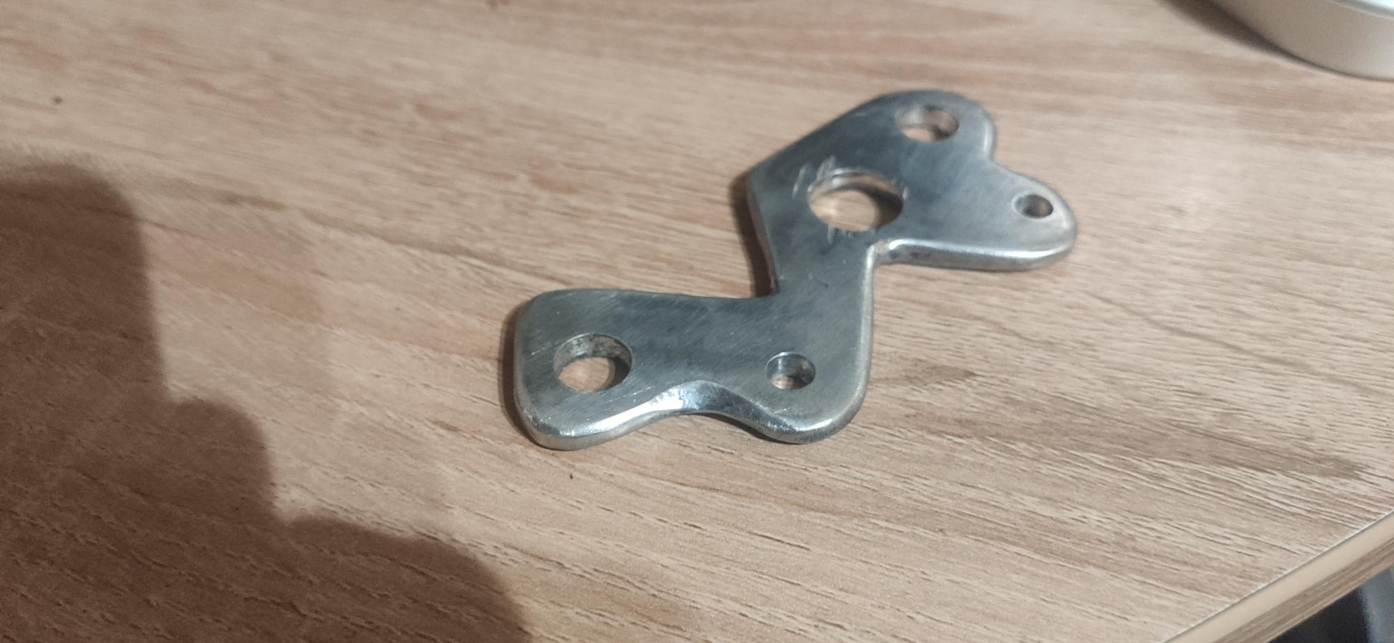

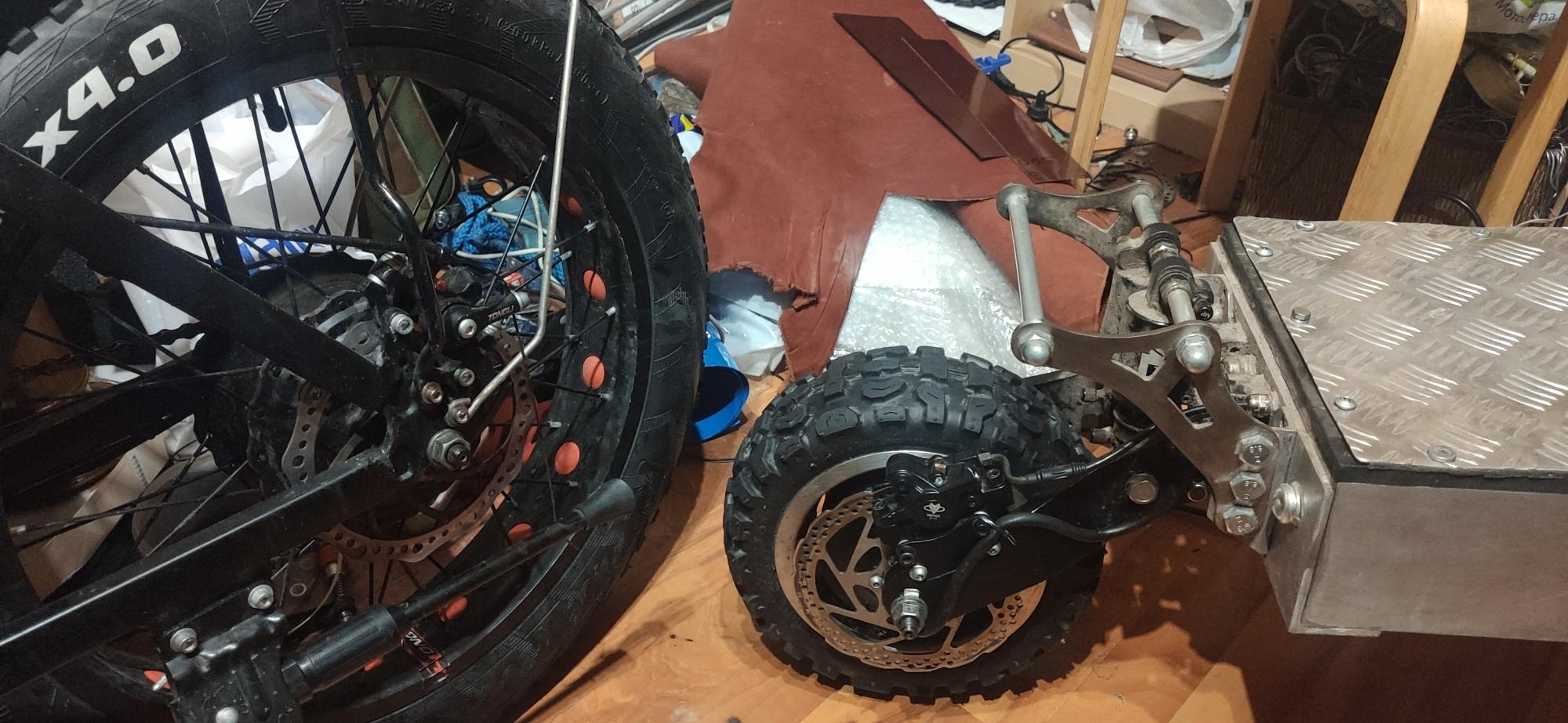

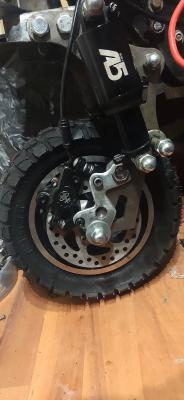

Наконец то руки дошли поставить гидравлику и вперёд.
Для самодельной подвески самодельного самоката выточил самодельный переходник)
Настроил, работает отлично и смотрится ничо))
https://youtu.be/3UgOwTudmMk
Борян
Передний рычаг с таким углом не бьёт в торец? Я почему то считал всегда что он должен быть либо паралельно земле либо вообще в обратную сторону лучше развернуть
ZooJam
Цитата: Борян от 20 Март 2021 в 09:53Передний рычаг
[user]Борян[/user], угол такой на фото так как он висит на табурете, когда на него нагрузка веса самоката и райдера, то да, он почти параллельно
