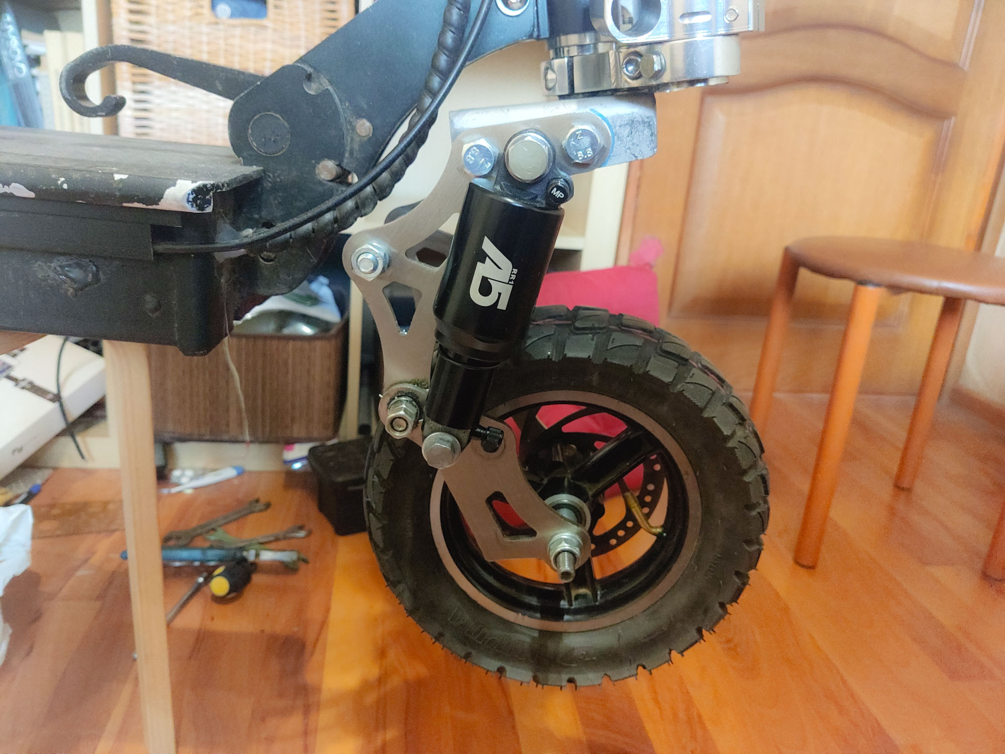

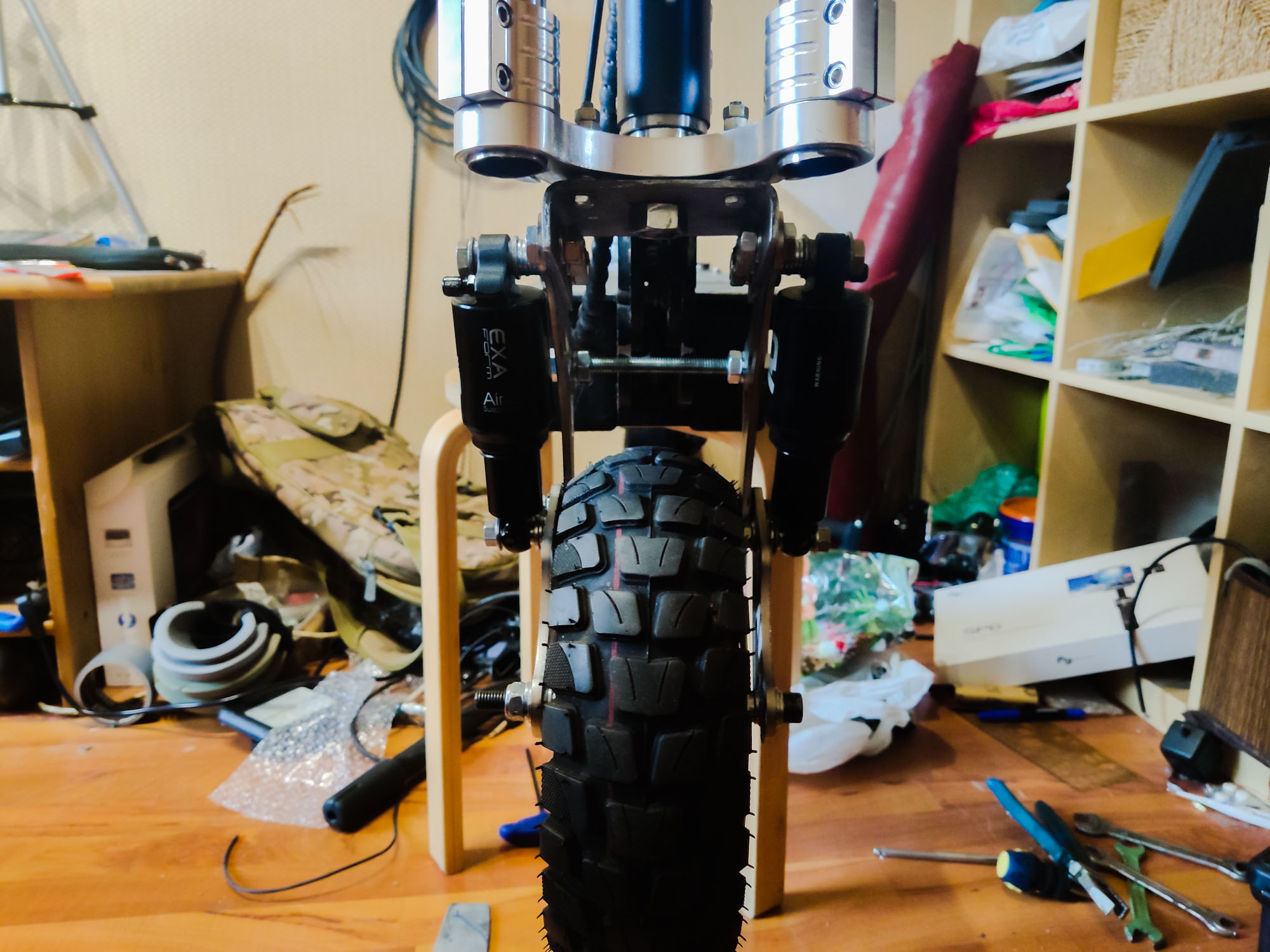

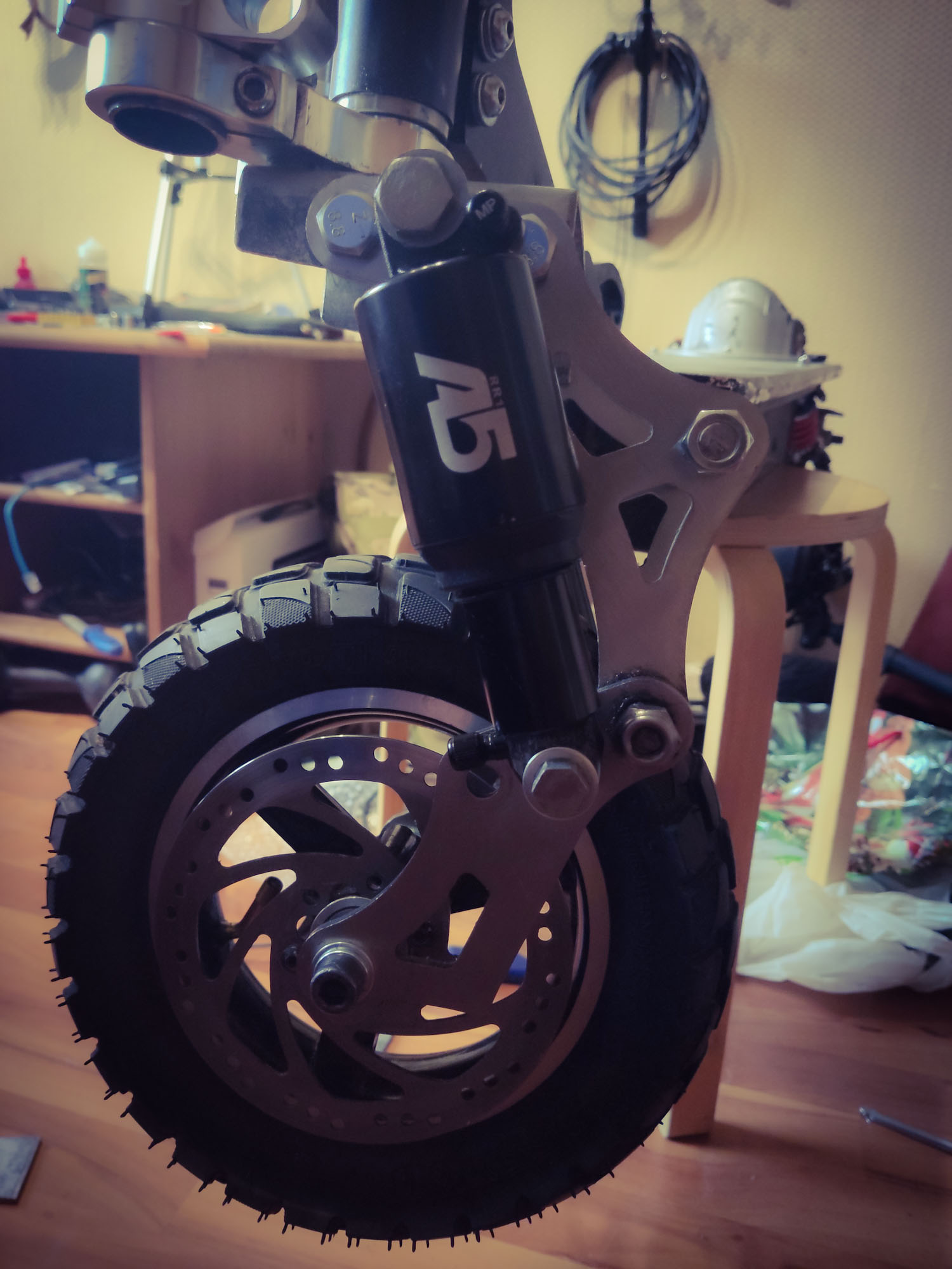

Подскажите, а развернуть ось на 180 градусов возможно в двухкамерной? Там просто поршень?
Для того чтобы при установке в ближнее отверстие нипель не мешал, да и чтоб симметричны были нипеля отскока.

Цитата: _Os от 21 Май 2020 в 22:56Но поскольку в них залита силиконовая смазка, работают прекрасно
Думаю над вариантом смазать не разбирая сами аморты, а залить через отверстие нипеля, например шприцом, предварительно открутив золотники.
_Os
Цитата: ZooJam от 22 Май 2020 в 00:41Думаю над вариантом смазать не разбирая сами аморты, а залить через отверстие нипеля, например шприцом, предварительно открутив золотники.
Да, можно и так. Я вот только перевернул аморт и залил силикон над поршнем. Тогда смазывается еще и пластиковая юбка, которая во многом мешает нормально работать аморту.

ZooJam
Цитата: _Os от 21 Май 2020 в 23:27Но думаю что легко можно развернуть.
Да, разворачивается ось двухкамерки нормально, предварительно спустив воздух.

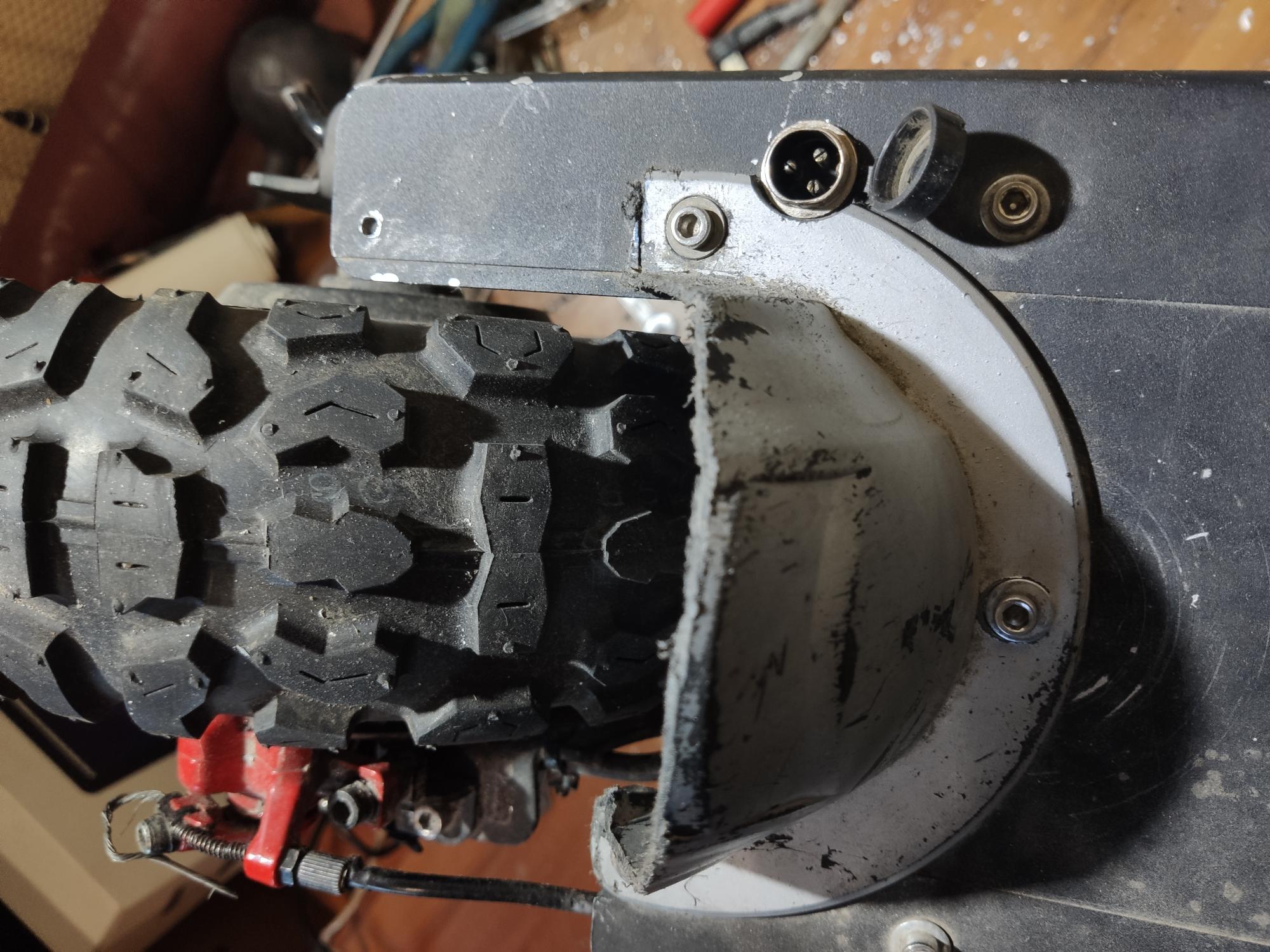

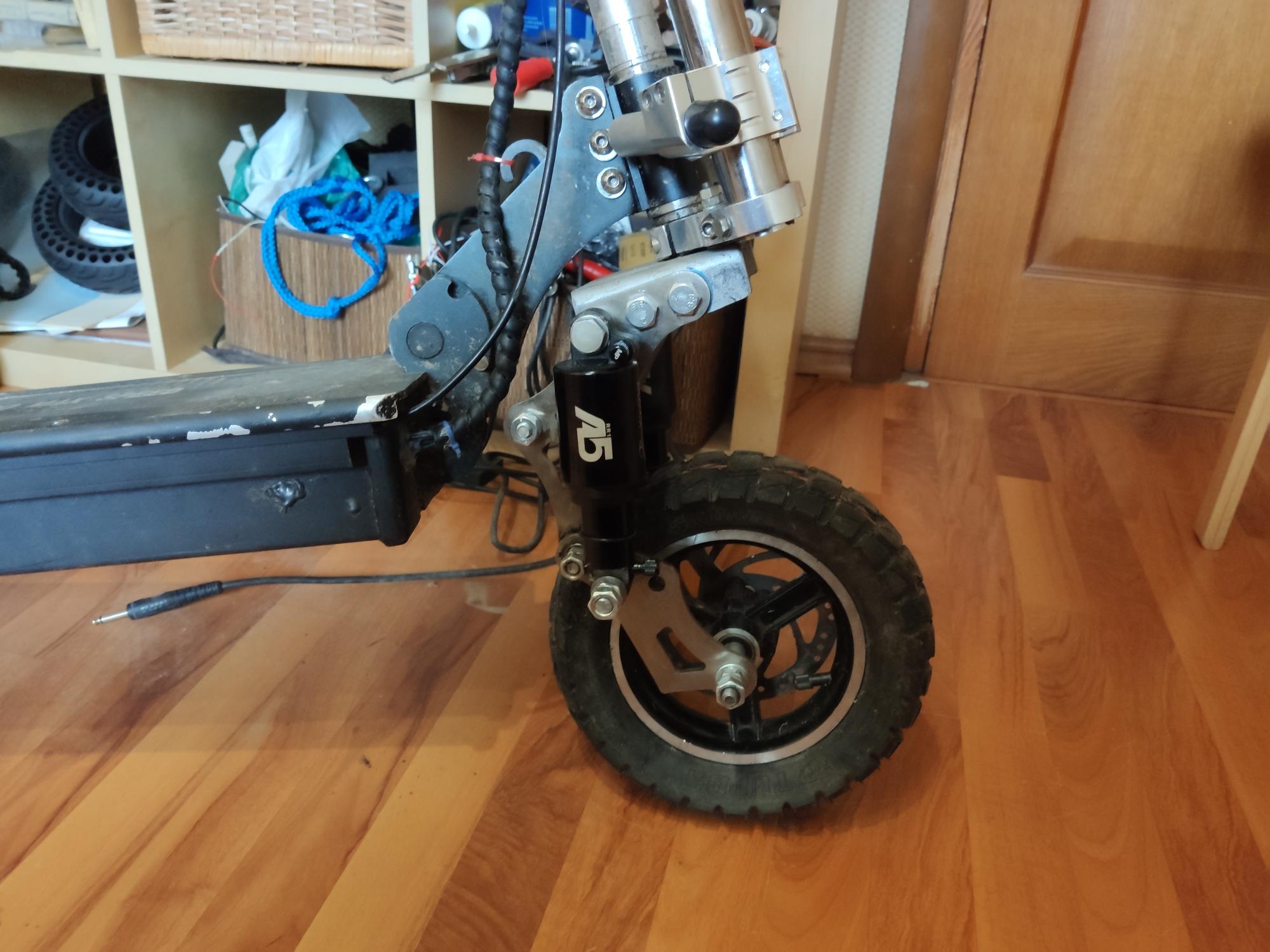

ZooJam
Развернул ось амморта, увеличил рычажность, пока не смазывал, но уже захотели работать)
Ну и заодно пильнул лишнее на кронштейне.
Доволен как слон)  :dance:
ZooJam
Цитата: _Os от 22 Май 2020 в 01:31Я вот только перевернул аморт и залил силикон над поршнем.

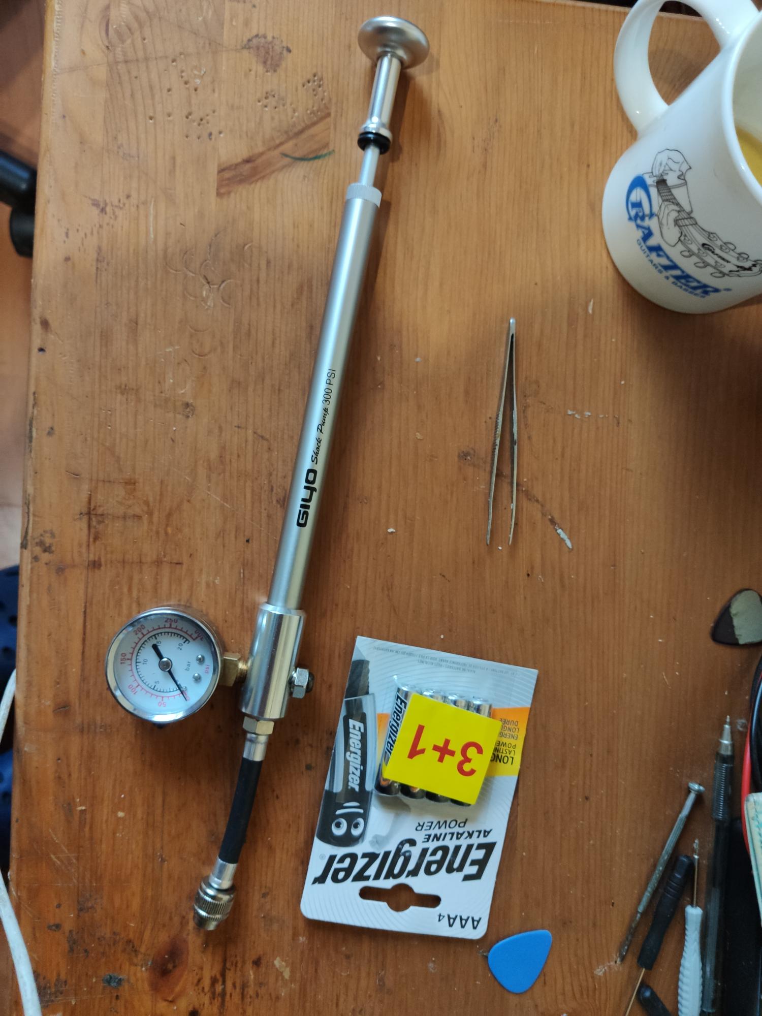

Силикона не было, открутил золотники, залил автомобильную трансмиссионку. Работает на ура, думаю даже лучше силикона. Насос приехал.
Борян
Цитата: ZooJam от 26 Май 2020 в 00:36Работает на ура, думаю даже лучше силикона
да только один момент. маслостойкая резина она специальная идет. а тут камера вряд ли маслостойкая так то
ZooJam
Цитата: Борян от 27 Май 2020 в 11:42а тут камера вряд ли маслостойкая
Проверю, пока за несколько дней жалоб не было, лучше всего кстати работает подвеска в таком положении аммортов...

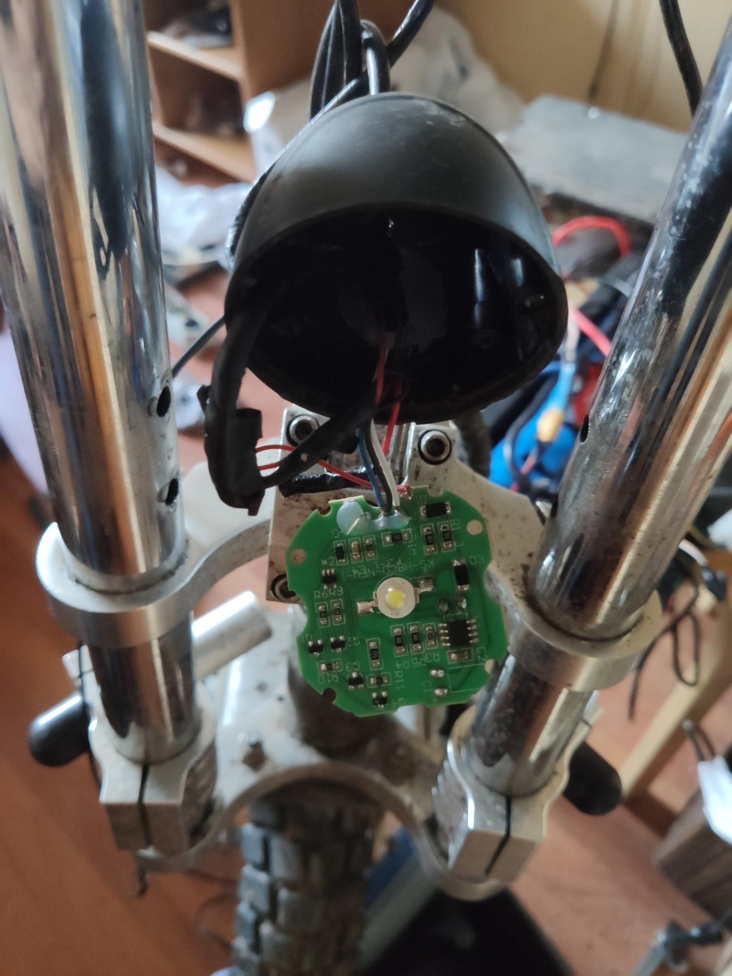

ZooJam

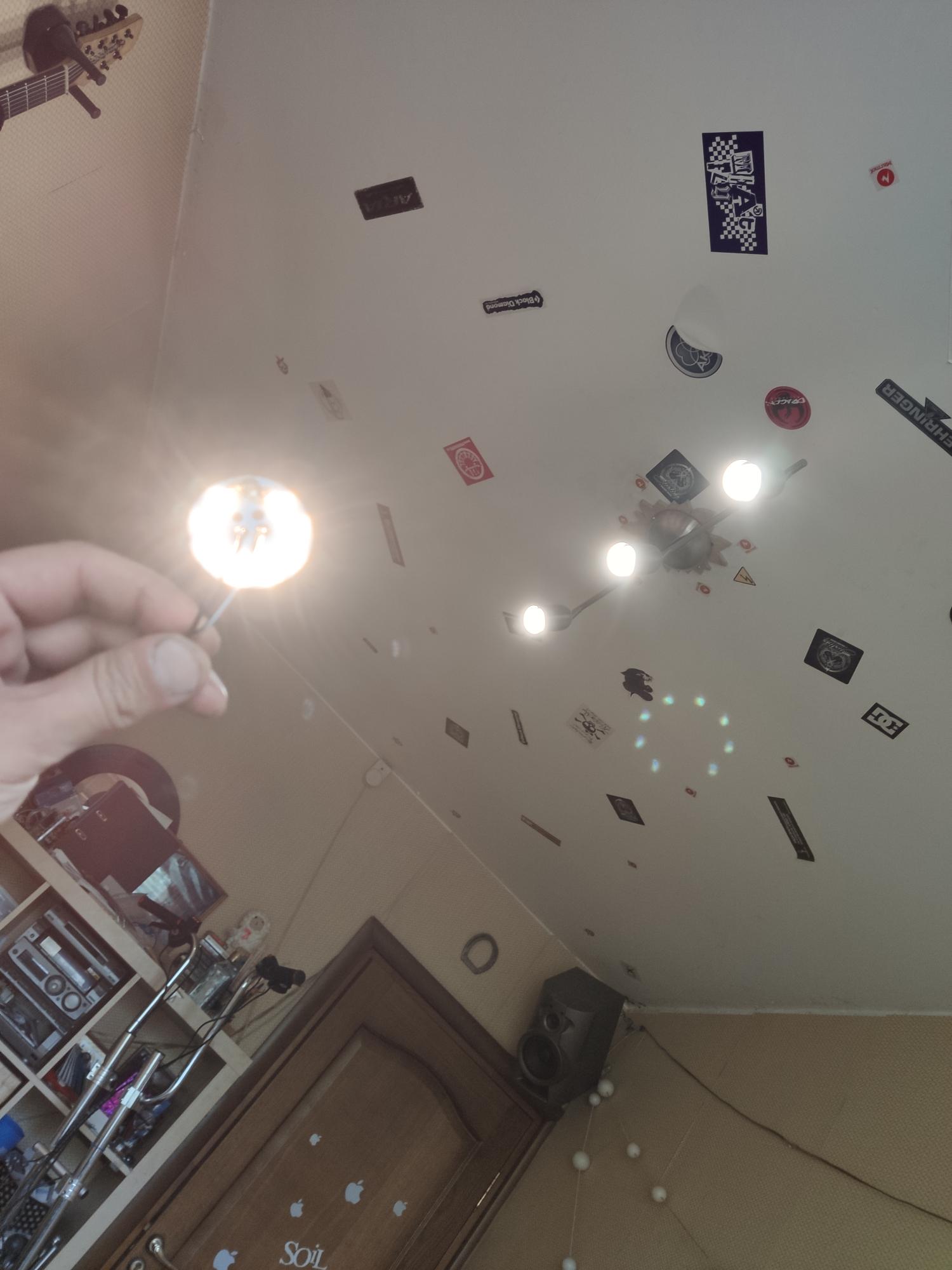

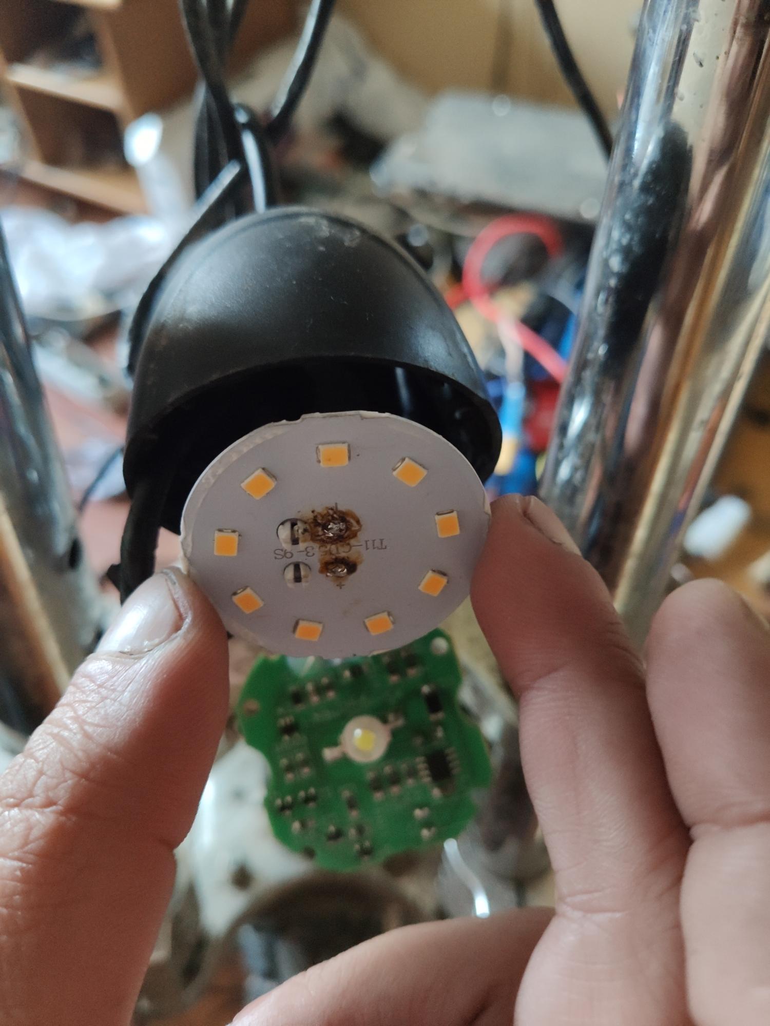

Сдохла фара расчитаная на 48 v, повышенное напряжение в 67 она переваривала некоторое время и не смогла больше, хоть там и стоит выпрямитель, но ему тяжко пришлось.
Временно заменил матрицей из
светодиодной лампы, если убрать из цепи 1-2 светодиода, светить начинает более-менее.

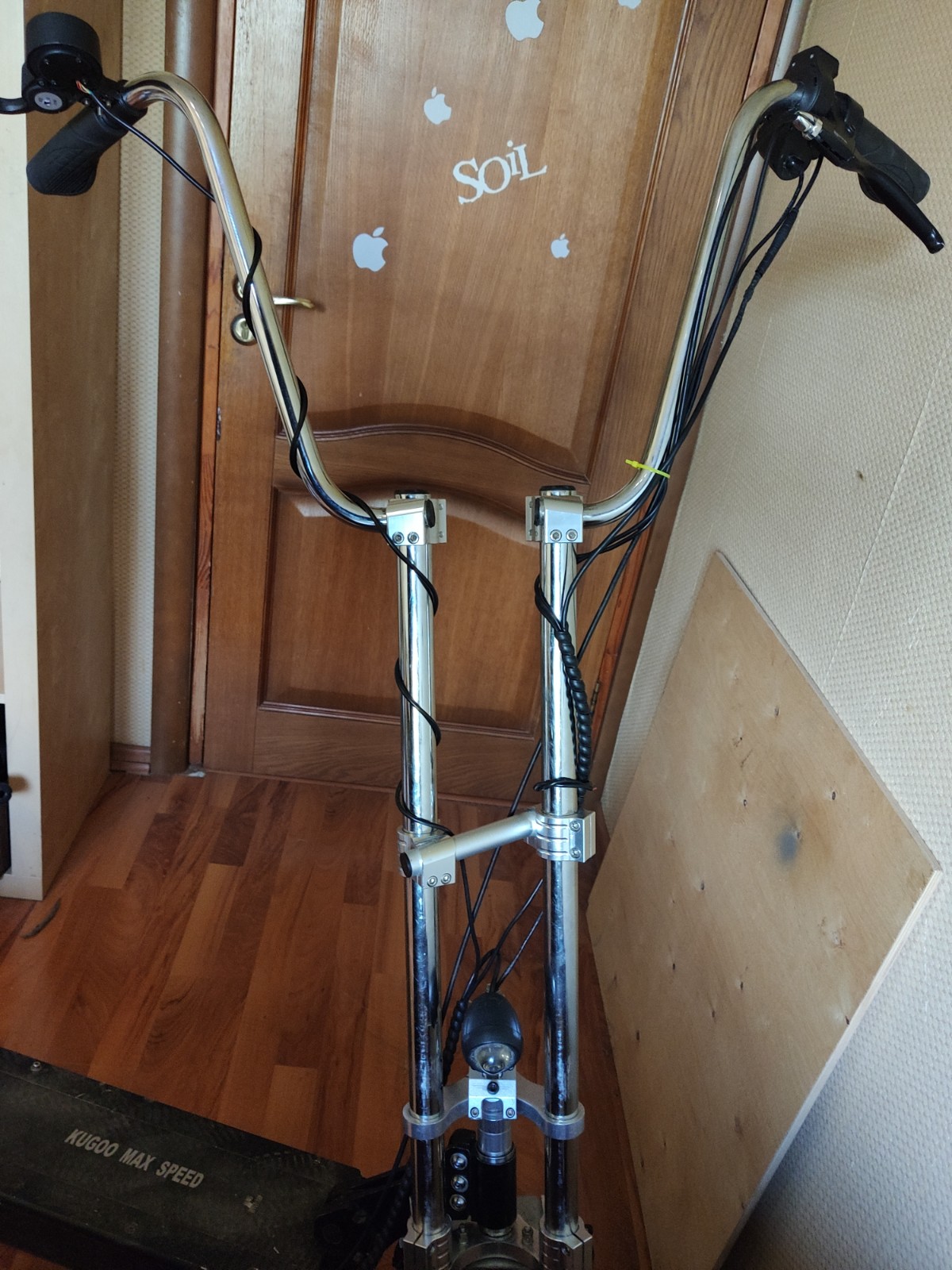

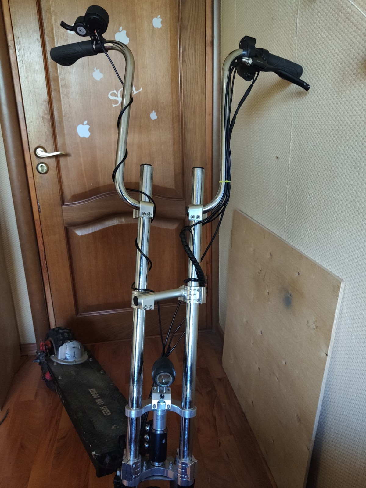

Да, в самом начале был вопрос по поводу руля, удобно ли ездить, не упирается ли в ребра...
Я отвечал, что регулируется чуть ли не по трем осям, вот в этот сезоне сделал другой угол, поуже
(первая фото как было ранее, вторая как сейчас)
Ну и вынес разъем зарядки на верх деки (на этот раз один), за пределами мангала, в мангал он уже не влезает из-за размера аккумулятора, ранее (после замены аккумов на один более емкий) приходилось заряжать от ХТ 60 каждый раз снимая крышку
