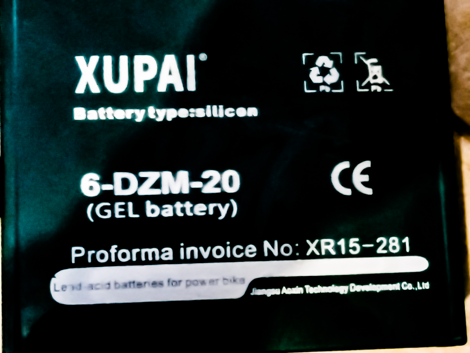

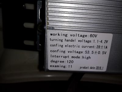

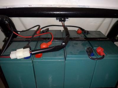

Всем привет!  Нужен дельный совет от специалистов. У меня скутер Trike 800. На борту 4 гелиевых батареи. Общее напряжение 48 вольт. 20 А. Максимальная скорость 25 - 28 км/час. Слышал, что при данной конфигурации, не переделывая аппарат, можно увеличить скорость.   Тип контроллера не знаю. На контроллере  нашёл  разомкнутые две пары проводов - синие и белые. Замыкая белые - пропадает третья скорость, какую роль играют синие не знаю. По идее,белые провода надо размыкать для увеличения скорости, НО они уже разомкнуты....Что посоветуете? Аппарат нулёвый... шаловливые ручки ещё не лазили....
Филя

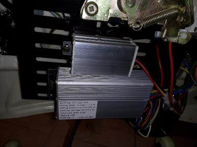

Цитата: e-poly от 03 Окт. 2019 в 00:44Общее напряжение 48 вольт.
На контроллере 60 Вольт напряжение написано.
Так где правда?
Тестер есть? Замерьте напряжение на АКБ.
e-poly
)) Правды нет.... По любому, 4 батареи Х 12 V = 48 V. В добавок, при включении зажигания, система себя тестирует и выдаёт на дисплее напряжение батареи  65,9 V.  (?))  Ни где в документах ни чего не объясняется... Только описание по сборке скутера, после покупки (поставляется разобранный в коробке). Как я понял, два не подключенных разъёма идут на сигнализацию (которой нет) и два белых, и два синих... хрен знает куда. В разных контроллерах, (посмотрел в инете) эти провода (два белых и два синих) могут выполнять разные функции. Где белый - глушилка, где обучалка, где-то синий провод - круз контроль....Курочить контроллер для выяснения - не хочется...  В документах стоит напряжение батареи - 48V, но написано, что она Pb, а на самом деле Gel.....

Точно 12? У китайцев бывают какие-то нестандартные батареи типа 14 или 16 вольт...
в данном контексте это одно и то же.
вполне возможно, что там мотор очень многовитковый, и без перемотки или повышения напряжения быстрее он не поедет.

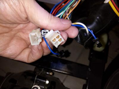

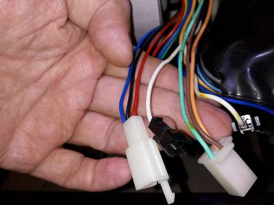

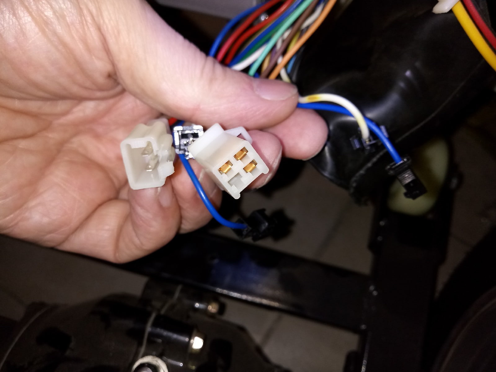

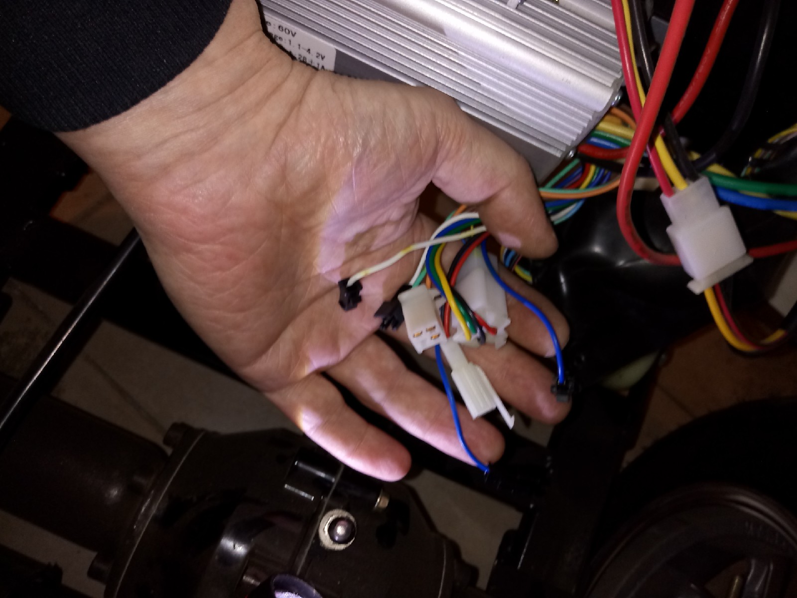

Скутер я так понимаю трайк, есть стандартные способы: разомкнуть все черные разъемы с белыми или серыми проводами (это обычно душилка), почитать обозначения на плате контроллера и возможно отпаять внутреннюю перемычку.
e-poly
Как я писал выше, все "одиночные разъёмы" разомкнуты изначально (два белых и два синих)... Остальные -  законтачены
....без которых он ваще не поедет)).. А можно на счёт перемычки поподробнее? Если можно, с фоткой из инета)))  :bw:

SergeyS-S
на фотке написано что отключение по нижнему питанию 53,5 вольт , то что написано 60 вольт (5 х 12 = 60 вольт ) ,но на самом деле 5 х 14 =  70 вольт.
получается не хватает ещё одного акб , должно быть 5 штук , судя по наклейке на контроллере .
по части тока в каждом свинцовом акб , получаем следующие циферки , в состоянии заряжен должно быть примерно 13,5 вольта ,

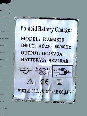

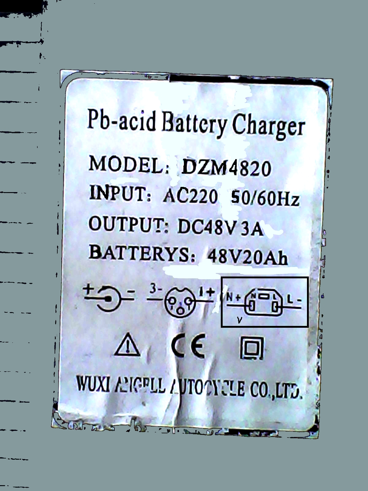

заряжаются они до 14,2 вроде , на акб должны быть характеристики , рабочее напряжение получаем грубо от 14 до 10,5 вольт ,
отсюда вопрос сколько вольт выдаёт зарядник ? правильная ли наклейка на контроллерке ,
какие детальки в нутри контроллера , на сколько вольт они расщитаны , обычно если он на 48 вольт , то кондёр на 60 вольт ,
в вашем случае должен быть не менее 80 вольт или больше.
более детально можно ответить только увидев что в самом контроллере , что за ключи с маркировкой ,

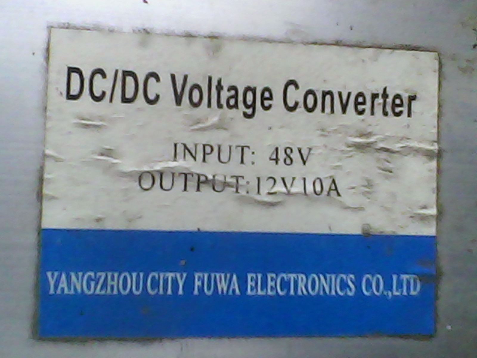

что за понижайка ( понижает ток для бортовой сети ) и какие на ней циферки .
Контроллеры - это универсальная штука. Маловероятно, что штатный конфиг рассчитан на 5 аккумов с напряжением 12В.
Т.к. если зарядка на 70В, то она будет заметно перезаряжать 4 последовательные ячейки.  Последние вряд ли долго проработали бы в таком режиме.
Еще раз. Увеличение скорости оч. сильно приводит к увеличению. т.е. потреблению...мощности.
В меньшей степени страдает контроллер, а в большей - мотор и батарея.
В батарее, запаса точно нет, только ценой резкого снижения ресурса.
А по мотору, трудно сказать. Надо ставить термодатчик. Может он уже сейчас на пределе.  :bn:
В дешевых скутерах именно так и есть :exactly:

Там и стоит 5 батарей.Если вниматель загляните под эти батареи спереди под ними отдельно закреплена пятая батарея.
её не видно. если снять эти она будет спереди внизу отдельное крепление
e-poly
#17
Спасибо за подробные ответы!  Да, всё правильно...!!!  Я сам не знал....Оказалось за аккумуляторами внизу "пряталась"  пятая батарея....Я даже не подозревал))). Пока не снимешь батареи - её не увидишь... Интересный факт. Я замыкал синие провода, на холостом ходу - это не ни чего не давало....А когда я попробовал их соединить во время катания - Трайк  при старте на любой "скорости" вставал на козла....Пока не ляжешь на руль - трогаться было стрёмно)) .НО максималка не изменилась. Я так и не понял их назначение.  Если белые провода отрубают третью скорость (это хоть как-то понятно) , то какая функция у синих???

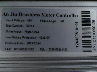

Спасибо дружище, видел я этот ролик...и ещё таких 118,5))... У  моего контроллера "редкое" сочетание буковок и циферок))  Братья по разуму вообще каждый контроллер делают неповторимым....обозначениями, расцветкой проводов....
Аналогичный вопрос я задал в другой теме, по контроллерам.......До сих пор ни кто не озвучил своих мыслей)))....Звезда в шоке......)) B-) %-)
