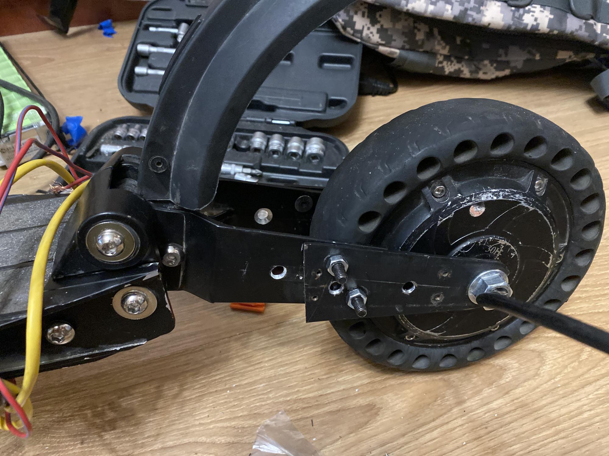

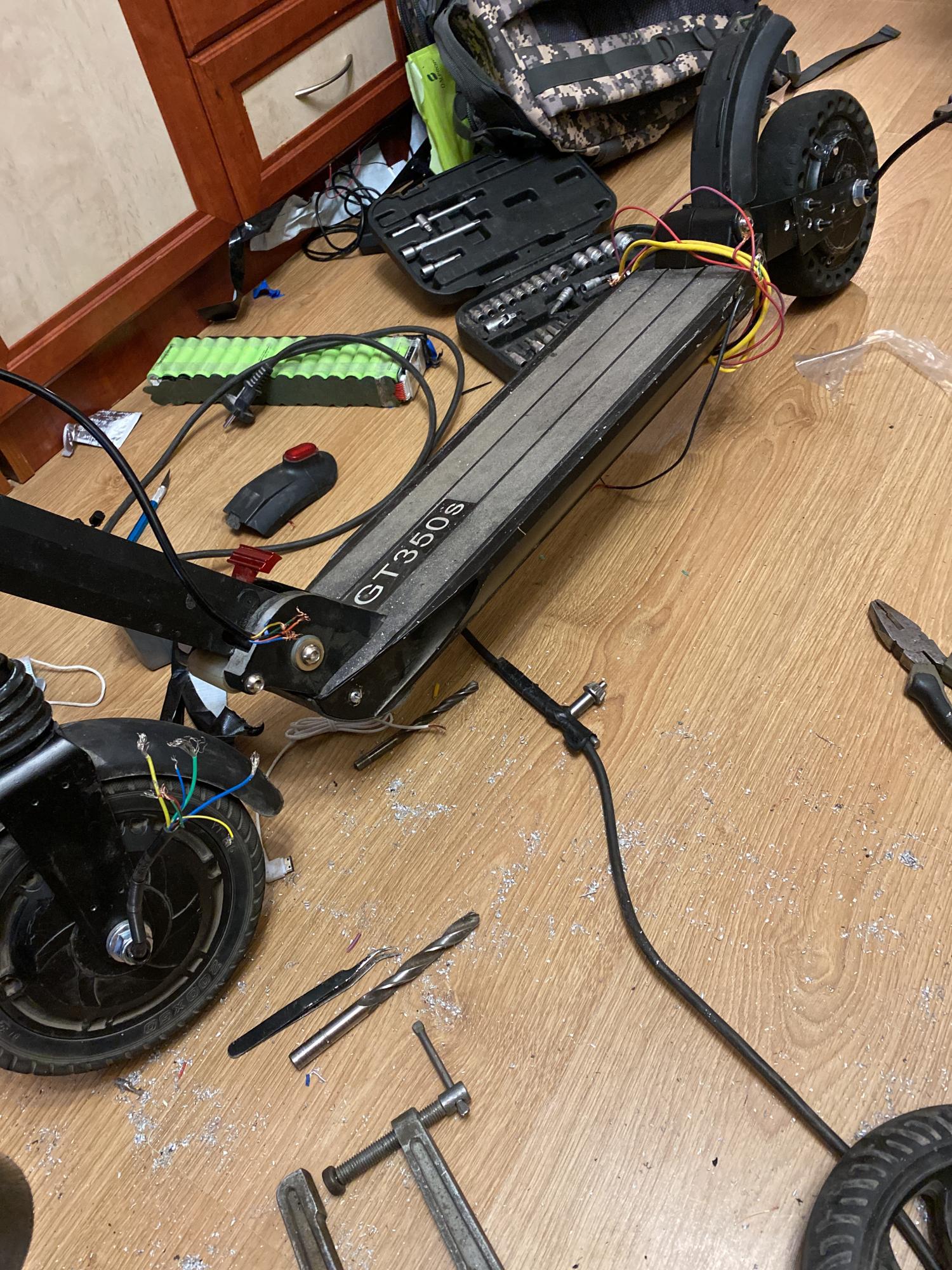

Здравствуйте господа , сегодня собрал полный привод , самокат жилог , второй контролёр джилонг а второе мотор колесо не джилонг , так вот при разгоне и торможении стоит треск в неоригинальном колесе , на холостых и при максимальной скорости всё хорошо и тихо , я что-то сделал не так ? Или так и должно быть ?
Ездю на 3х батарейках!

[user]Brain1989[/user], здравствуйте. Какие контроллеры мотор-колес используете и какое напряжение в бортовой сети? И что за мотор-колесо, которое не джилонг? Можно фото колеса?

Контролёры жёлтые ,оригинальные джилонг  колесо - YF36V350W1905K

Вот
Добавлено 21 Июнь 2021 в 22:07
И вот
Night Fury
[user]Brain1989[/user], а что значит треск, жужжит громко?
На холостых у него обороты больше чем у джилонговского?
