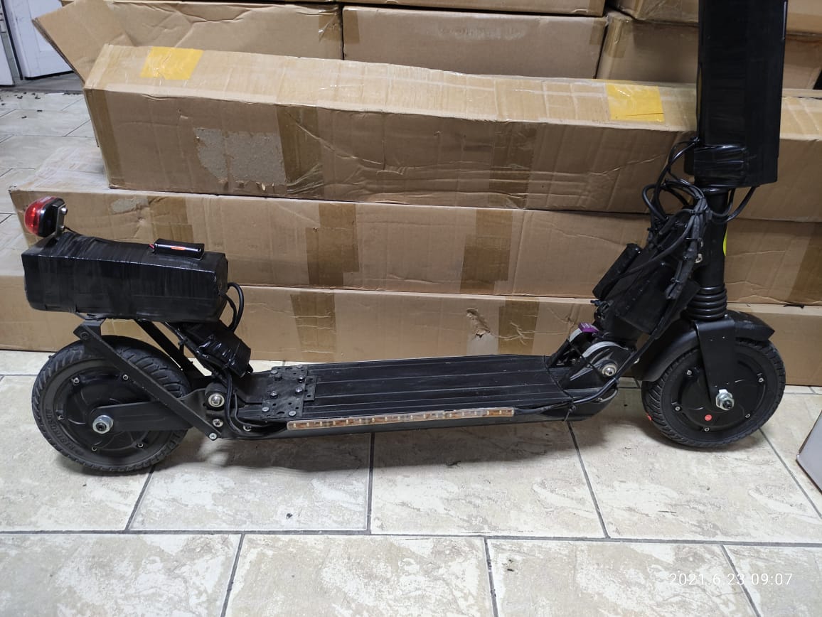

Обороты на холостых ,на вскидку одинаковые , как буд-то по звуку как скрежет внутри , но я понимаю ,что это что-то по электрике так как это только на пиковых нагрузках и торможении

Всё на 36 вольт 6 а/ч ,две на передний привод паралельно ,одна на задний привод независимого подключения , завтра попробую запттать от переднего привода ,но по логике это вряд-ли поможет

Я бы глянул что с холостыми оборотами у колёс. Спидометром с заднего/переднего контроллера. Если одно колесо более скоростное, то у него ток будет выше. Оно будет тащить, пока хватает мощности. Может из-за большего тока и громче жужжит. А может еще само по себе такое громкое.

Вообщем от одной батареи тоже самое , ничего не изменилось . Попробовал поднять самокат на подставку и завел круиз контроль и пытался остановить поочередно колеса , мне кажется заднее немного по слабее но это не точно , жаль нельзя включить только задний привод и попробовать как он едет только на не дделонг колесе , при вытаскивании разъема переднего колеса ,самокат не едет на заднем

[user]Brain1989[/user], можно отключать привод замыканием на минус контакта BKL в контроллере

[user]Brain1989[/user], контакт для подключения датчика ручного тормоза.

Ввобщем кому интересно ,что случилось с мотор-колесом то у него отклеились внутри магниты и поэтому стоял такой треск , на нем так же тормоз был плохой ,я колесо переставил наперед и очень плохо ехало .В итоге купил новое МК джилонг и теперь всё хорошо и рвет как ракета и тормоз просто крышесностный , старое МК вернул обратно в сервис ( бу за 2000 продали мне )

Проехался я сегодня на работу на полном приводе , всё-таки полный привод это игрушка дьявола , для такого хлипкого каркаса самоката оптимально 2 мотора по аналогичных 250ватт либо один на 48 вольт с дополнительным тормозом ,это лично моё мнение . По расходу батареи , может чуть экономичнее чем было , в плане на передний привод у меня 2 АКБ в паралель и рантше разряд был чуть сильнее но не на много ,на задний привод отдельная акб стоит сзади тоже разряжается примерно так же как я раньше ездил с одним акб и одним колесом ,вот нагрев у колёс стал поменьше ,раньше был кипяток ,а сейчас 2 шт просто тёплые ,да и в целом прибавился комфорт от заднего колеса ,старое узкое было дубовым и застревало в плитке ,сейчас с широким колесом комфортнее .Повторяюсь .моё личное мнение .
