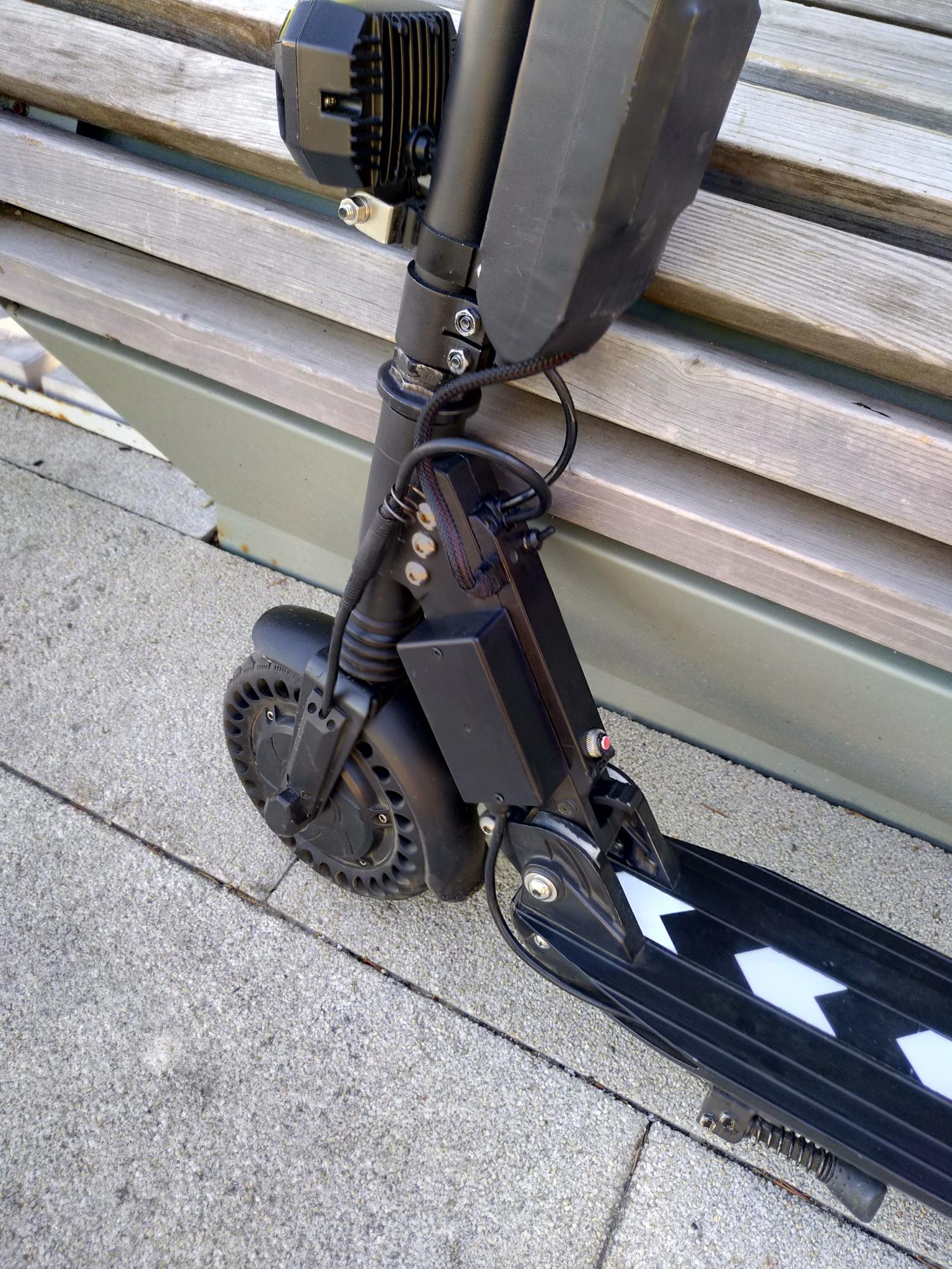

Труба будет выступать за габариты? Там кажется 30х40мм угол освободится. Контроллер не влезет. Его аккуратно на гусе можно уместить

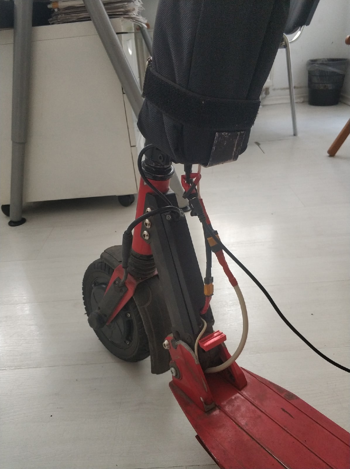

Всем привет! Вступаю в ряды  :hello:

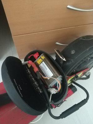

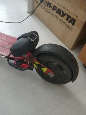

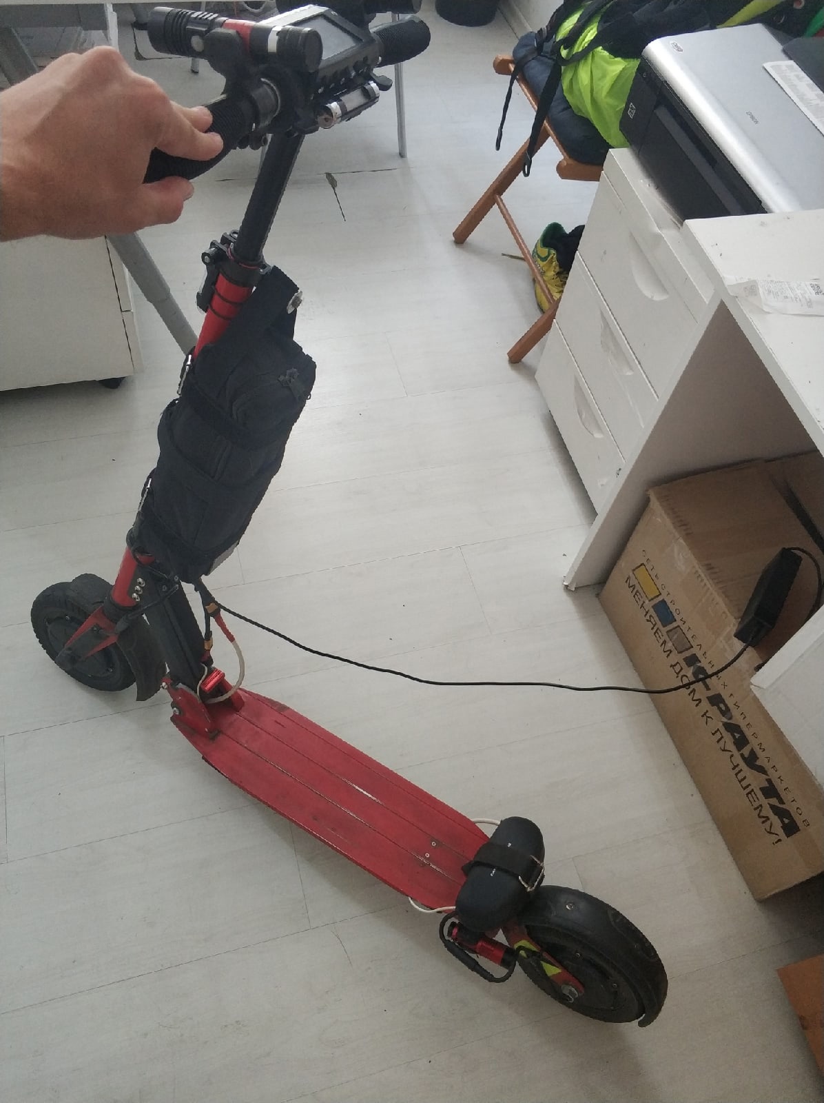

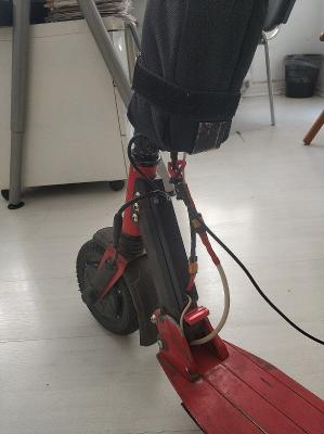

Сегодня ночью дособирал 2WD, пока на тесте в связке АТ-АТ  :dance: Отчет запилю позже, когда удлинитель для МК приедет, пока на времянке прокинул силу и управление. Чехол от очков - просто бомбический кейс оказался  :-D
Первые впечатление от езды - полный улёт. Даже не знаю, что сильнее впечатляет, тормоз или ускорение. Наверное в равной степени, но к тормозам точно надо привыкать, иначе можно с асфальтом подружиться на ровном месте...
Странная тема, что при включении круиза заднее колесо (контроллер джилонк 11А) не крутит. Не сразу понял на ходу, чё думаю скорость падает на 2-3 км/ч...
Тест на месте все подтвердил. Эт че за прикол, несовместимость нового дешман-контроллера и дисплея от старого с2? Неужели опять искать контроллер от с2 на разборках... :ireful:
Во вторник цепану АМ-колесо на передок, будем сравнивать, что больше зайдет...

Night Fury
[user]avshik[/user], это просто другой контроллер самовольно принимает решение включить круиз. У него прошивка такая. Нужен тебе круиз или нет - он его включит)

Цитата: avshik от 30 Июль 2021 в 13:35Странная тема, что при включении круиза заднее колесо (контроллер джилонк 11А) не крутит.
А в настройках дисплея что стоит? Возможно там круиз-контроль выключен. Золотистые контроллеры мотор-колес были с разными возможностями. У одних круиз отключался, а другие игнорировали эту настройку и всегда включали круиз.

[user]Sonar[/user], а, кстати, да. Я уж и забыл. Я всегда его отключал и джилонговские серебристый и золотистые этим не беспокоили. А синусный от GT включает автокруиз всегда
avshik
Цитата: Night Fury от 30 Июль 2021 в 14:09это просто другой контроллер самовольно принимает решение включить круиз. У него прошивка такая. Нужен тебе круиз или нет - он его включит)
Эээ, не понял. У меня прошивка стоит, там даже можно время фикса выставить, хоть секунду, хоть 10. Поэтому решаю включить или выключить круиз только я))
Цитата: Sonar от 30 Июль 2021 в 14:13А в настройках дисплея что стоит? Возможно там круиз-контроль выключен.
Ответил выше, круиз включен, само собой. Полагаю, 11Амперник просто не понимает сигнал от компа или одно из двух  :-(

Night Fury
[user]avshik[/user], прошивка от vlad-2015? Насколько я понял,  там фиксируется значение курка газа, которое посылается в контроллер. Значит оба контроллера должны реагировать как на нажатый курок. Интересно, в чём проблема.
У меня есть контроллер мотора от GT S3, вот он сам включает автокруиз при удержании скорости неск секунд. И пофиг что в настройках дисплея у меня это отключено
Добавлено 30 Июль 2021 в 18:14
[user]avshik[/user], так. А вот цифру 2 поставить в пункте 4 настроек

Цитата: Night Fury от 30 Июль 2021 в 18:11А вот цифру 2 поставить в пункте 4 настроек
Ооо, спасибо, заработало!! Реально, выключен был круиз, получается... Хотя работал (по положению курка видимо да). Вопрос снят ))

Night Fury
Цитата: avshik от 02 Авг. 2021 в 09:26Реально, выключен был круиз, получается... Хотя работал
Срабатывал встроенный круиз в одном из контроллеров МК. Видимо прошивки различаются. А теперь круизом дисплей рулит

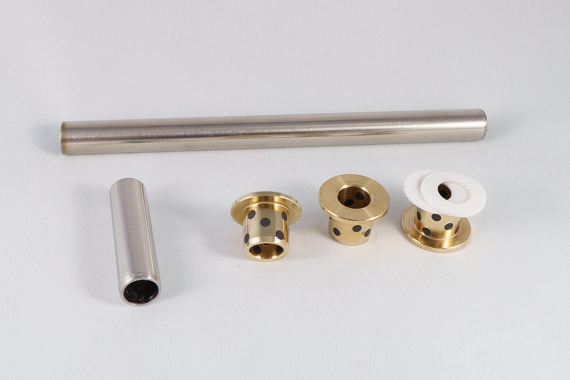

Назрела у меня проблема. Некоторый люфт задней подвески. Ось диаметром 10мм продета в отверстия стальной задней вилки. Там изначально зазоры были не микронные, а после активной эксплуатации ожидаемо стало плохо. Отверстия разбились, зазор больше чем 0.5мм, на оси есть следы выработки. Решил это дело исправлять. Заказал на али бронзовые втулки и нержавеющую трубку с внутр диаметром 10мм.
Попробую начать с трубки. Думаю рассверлить отверстия в маятнике до 12мм и на горячую запрессовать туда отрезок трубки. Ось в неё очень хорошо входит. При наличии смазки это должно решить проблему люфта и выработки.

[user]Belogrost[/user], это за другую цену. У меня ось вообще сырая. Вмятины остаются, если её газовым ключом крепко ухватить. Зато не ломкая) Но и не погнулась за всё время. А у бронзы низкий коэффициент трения по стали даже без смазки и твердость достаточная

Меня не радует перспектива засверливаться в торец вала из хорошей стали шуруповертом и потом нарезать резьбу ручным метчиком. А моя ось уже большую часть самоката пережила.
Грязи там нет. Ось будет закрыта трубкой. А с боков вилка плотно поджата сайлентблоками через фторопластовые прокладки.

[user]Belogrost[/user], это всё понятно. Но реально дешевле получается заказать изготовление оси, чем мне покупать для этого тиски, недостающие сверла, и париться со всем этим на весу дешевеньким шуриком. Я исхожу из имеющегося. Да и ось эту менять нецелесообразно.

Цитата: Night Fury от 12 Окт. 2021 в 21:52А у бронзы низкий коэффициент трения по стали даже без смазки и твердость достаточная
она тверже почти любой стали, только не пластичнее. Мне однажды попалась в обработку такая, что резец брал со скрипом, а резьба нарезалась только со второго метчика.
