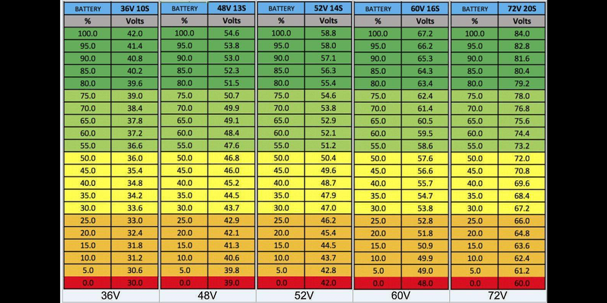

До 500 циклов думаю что мне ещё очень далеко, пробег на этих аккумуляторах 2200км. ёмкость 2х батарей 3А х 7шт.=21А но ради объективности я считаю как 20А. (на родном проехал 800км, убил его ток в 24А думаю так)
Ну вот смотрим, я выехал на полностью заряженном напряжение 54,5в. Проехал 21,4км., напряжение стало 47,8в. Поставил заряжать током 10А. батареи приняли 468ват. По расчётам менее 50% по таблице если она конечно объективна то тоже потрачено менее50%
Все замера не по дисплею хотя он у меня тоже по нулям откалиброван.
Сезон внук открывал с 1 апреля (получилось так что неделю он ездил на одной батарее 13s3p) температура воздуха была 6-8 градусов. так вот он накатал ровно 25км. напряжение было 44-45 в. через несколько минут гонок он резко стартанул и BMS отрубила питание, из за большой просадки по нагрузке в 44а. С двумя батареи и просадки такой не было бы (при 13s7p) исходя из этого я говорю ему что 60км. на заряде он может уверенно ездить но в душе уверен что и 70км.
Увеличился ли расход батарей то скажу что да! но не более чем на 10% и то я уверен сто это связано только с более агрессивной ездой (само поведение этой табуретки к этому провоцирует) но если бы можно было смоделировать поездку в одинаковых условиях с 1 мотором и 2 мя. то сомневаюсь что на 2х показал бы больший расход. думаю что КПД на двух будет выше чем на одном к примеру на скорости 25-30км.ч.

[user]Игорь 65[/user], какая просадка на двух батареях?
Нужно замерить сколько вначале вольт,   потом пару минут в горку ехать на полном газу,  перед отпусканием газа,  засечь сколько вольт.  При этом необходимо быть предельно аккуратным.

Не издевайся над мной, я ведь писал что первый раз в жизни решился проехать как раз с одной из целей и было проверка состояния аккумуляторов, второй раз встать на эту адскую табуретку для экспериментов если доживу то не ранее чем через пару лет. До сих пор мысли не покидают что думали люди когда видели далеко не молодого человека 185см. ростом и весом 110кг. летящего на этой табуретке! Ну максимум 3 вольта просадка должно быть.
