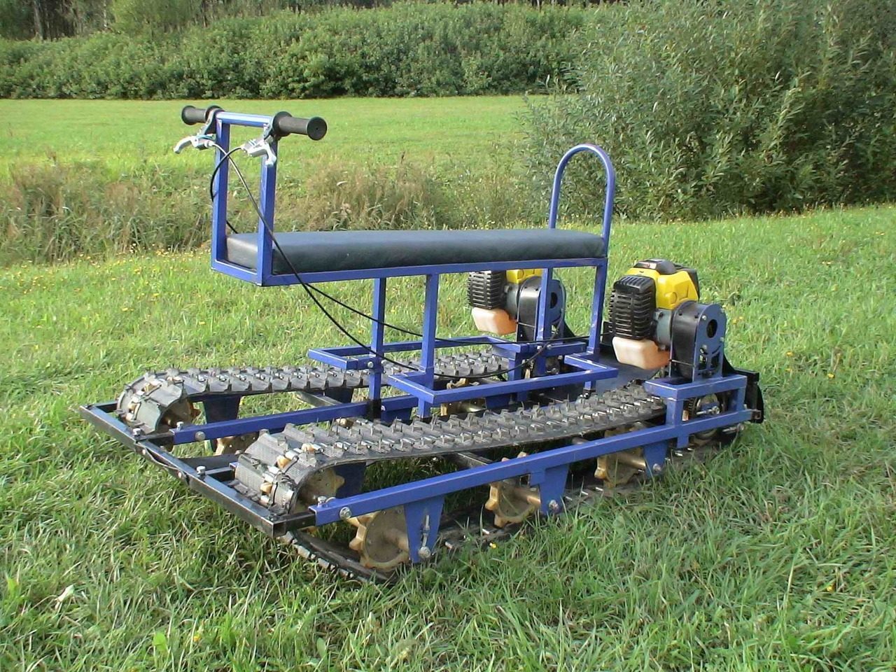

Очень близкий аналог монотрака https://www.youtube.com/watch?v=h1ESsSBqTT8&feature=emb_logo
Кстати, в начале видео очень полезная технология изготовления гуси из автопокрышки.
Александр CRV
интересная конструкция и есть даже похожие решения. Я тоже делал удлинители вала для такого движка при переделке в снегоход.
Вот только не заметил тут технологии изготовления гусеницы. Это просто колесо сложной формы, а не гусеница. Есть колеса типа треугольные.

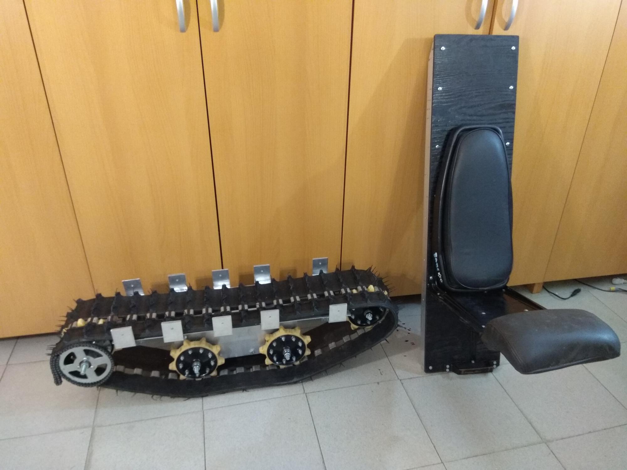

Сделал первичную примерочную развесовку  конструктива для электро и ДВС вариантов.
Электро вариант с коллекторником 1кВт и комплектом аккумуляторов получается на несколько кг тяжелее (около 25кг).
Сидушка  должна быть немного смещена назад от центрального положения, и обязательно должна быть спинка.
Развесовку подгонял под габариты и вес будущего ездока 30кг.  Справляется с балансировкой (в статике) без проблем.
Пожалуй, можно делать начисто.

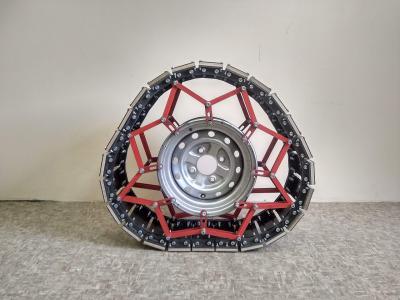

По твердой поверхности кривая гуся будет вести себя как моноколесо, касаясь грунт небольшим опорным "пятачком". И повороты будут осуществляться небольшими боковыми наклонами, как в моноколесе.
По глубокому снегу техника управления становится ближе к сноуборду. Максимально задняя стойка для выхода на глиссирование, и те же боковые наклоны.

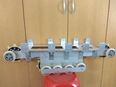

Сегодня свинтил несущий каркас-скелет.  Сверху каркаса под гусей склизы по всей длине.
Получилась достаточно упругая жесткость. Вполне сможет выдержать седока под сотню кг.

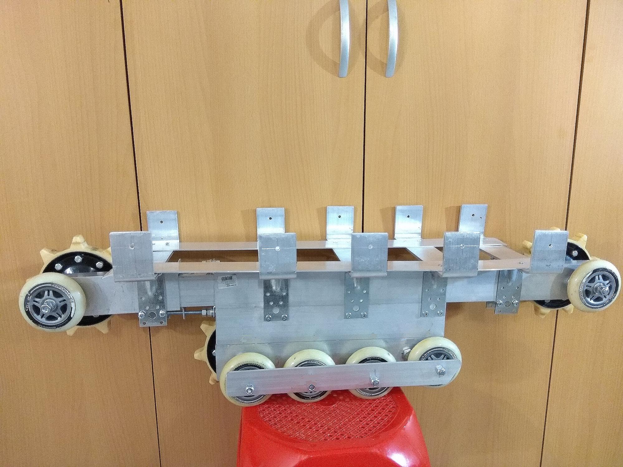

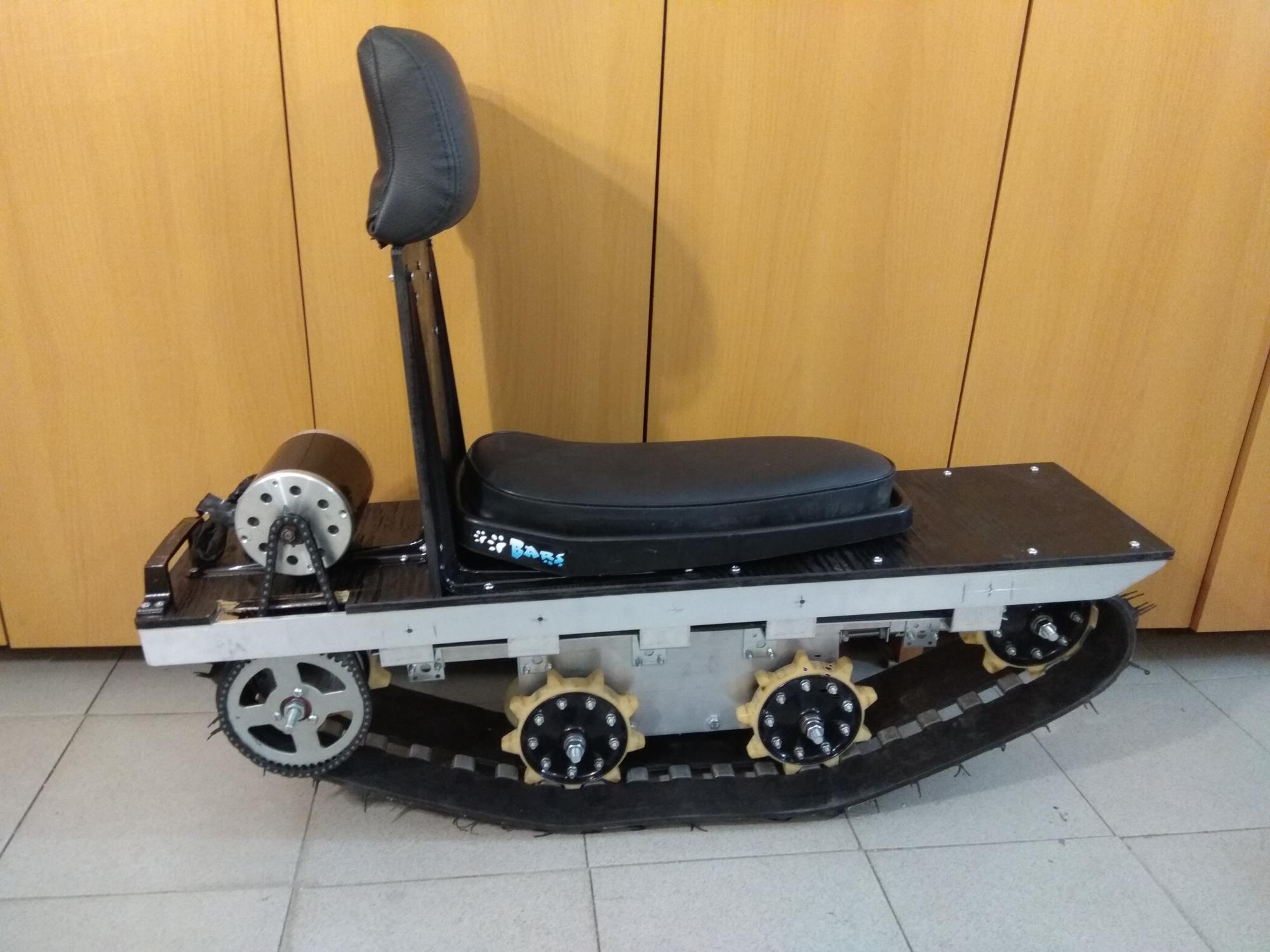

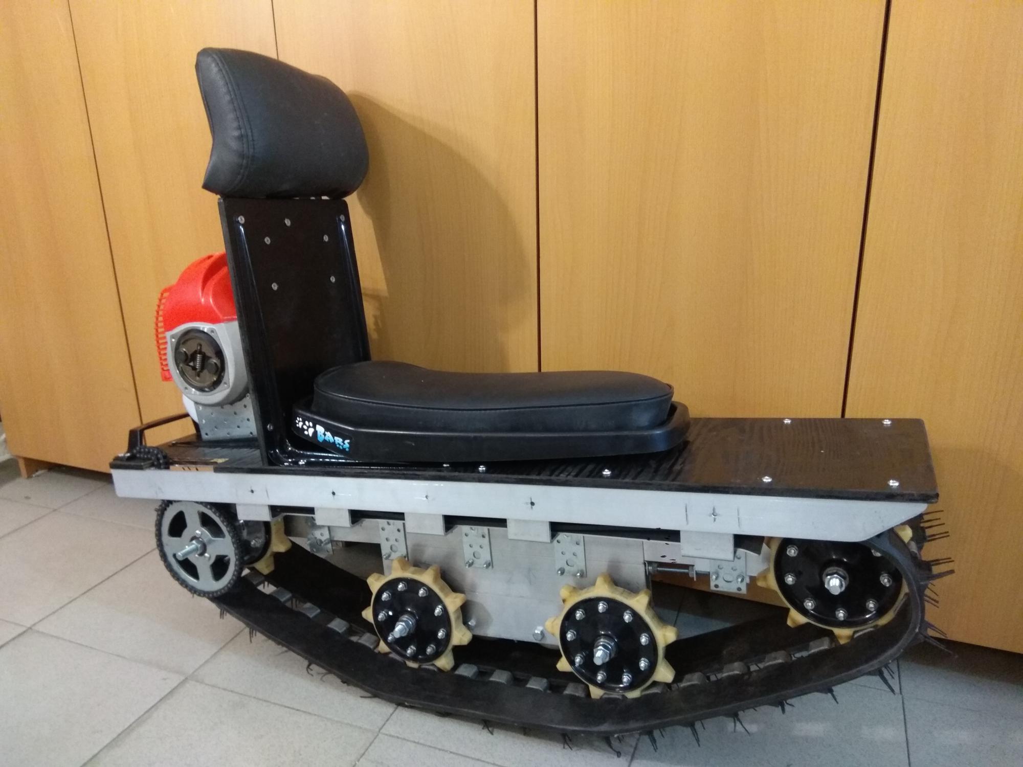

К сожалению,  проект монотрака движется медленнее, чем хотелось. Подвела поставка с АЛИ сцепления-редуктора, цепи, звездочки и ручки газа. Все это можно было бы купить в РФ, но получается в разы дороже. Зато все уже пришло в страну, и на следующей неделе (надеюсь) можно будет проводить первые прогоны.
Конструкция монотрака получилась универсальной для электро и ДВС версий.
Блок гуси получился тяжелее, чем рассчитывал - 14кг. Немного просчитался.
Верхняя сидушка с мотором и рулем" около 9кг. Итого, общий вес  около 23кг.
Вес седока, под которого это делается в пределах 30кг.

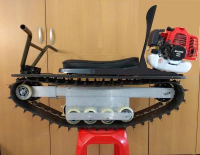

DED
Почему я делаю акцент на весовые цифры.
Дело  в том, что в предлагаемом варианте управления очень важно, не только чтобы аппарат был не тяжелее ездока, но еще и сбалансирован относительно рабочей (выпуклой) части гуси. Чтобы было легче управлять наклонами за счет переноса центра тяжести тела. Сейчас желательно, чтоб ездок был не легче 20-25кг.
По фоткам видно, что получилось.
Осталось дождаться ручку газа и можно начинать испытания.
Электрикер
Это у вас шпильки резьбовые в качестве осей используются? Как-то ненадежно выглядит
Ещё мне кажется, что натяжение правой и левой стороны гуси у вас будет разное - заваливаться на одну сторону будет больше.
DED
Шпильки диаметром 12мм.  Более чем достаточно.
С другой стороны гуси стоят опорные ролики.  Они исключают поперечные перекосы гуси.
И то это перестраховка. На танкетке "Маугли" без них с промежуточными опорными звездочками гуся не закручивается
