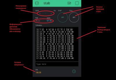

Многофункциональная облачная моргалка/логгер:
https://morgalka78.wordpress.com/

//  Регулятор-стабилизатор с градусниками для БК
//  (c) dunkel
//  Wemos 9V
#define ver 9190926 // version/data
char auth[] = "сюда свой код"; //blynk
String  Hostname = "сюда свой мак-адрес";  //narmon
#include <ESP8266WiFi.h>
#include <BlynkSimpleEsp8266.h>
char ssid[] = "точка доступа";
char pass[] = "пароль";
#include <ArduinoOTA.h>
#include <TimeLib.h>
#include <WidgetRTC.h>
#define BLYNK_PRINT Serial
WidgetTerminal terminal(V21);
WidgetRTC rtc;
#include <OneWire.h>
#include <DallasTemperature.h>
#define ONE_WIRE_BUS 13
#define TEMPERATURE_PRECISION 12
OneWire oneWire(ONE_WIRE_BUS);
DallasTemperature sensors(&oneWire);
DeviceAddress insideThermometer = { 0x28, 0xA8, 0x15, 0x94, 0x97, 0x14, 0x3, 0xC5 };
DeviceAddress outsideThermometer   = { 0x28, 0x99, 0x64, 0x94, 0x97, 0xE, 0x3, 0xB4 };
//Адреса DS18b20
//PAR: 28A81594971403C5   28 A8 15 94 97 14 3 C5
//VODA: 28996494970E03B4    28 99 64 94 97 E 3 B4
float tempPAR = 0;
float tempVODA = 0;
const int analogInPin = A0;  // ESP8266 Analog Pin ADC0 = A0
bool Full = 0;  // Форсаж
bool Stop = 0;
int sensorValue = 0;  // value read from the pot
float Uin = 0;
float Uout = 100;
float t = 0;  //пауза, сек
float t2 = 0; //лишняя пауза, сек
int pinSSR = 12;
unsigned long tim = 0;
#define postingInterval  310000 // интервал между отправками данных в миллисекундах (5 минут)
unsigned long lastConnectionTime = 0;           // время последней передачи данных
BLYNK_CONNECTED() {
  // синхронизация значений с сервером Blynk
  Blynk.syncVirtual(V14, V15, V16);
//  получаем значения от сервера BLYNK
BLYNK_WRITE(V14) // кнопка
  Stop = param.asInt();
BLYNK_WRITE(V15) // кнопка
  Full = param.asInt();
BLYNK_WRITE(V16) // слайдер
  Uout = param.asFloat();
void setup() {
  Serial.begin(115200);
  pinMode(pinSSR, OUTPUT); // - на реле
  digitalWrite(pinSSR, LOW); //
  Blynk.begin(auth, ssid, pass);
  rtc.begin();
  ArduinoOTA.begin();
  sensors.begin();
  sensors.setResolution(insideThermometer, TEMPERATURE_PRECISION);
  sensors.setResolution(outsideThermometer, TEMPERATURE_PRECISION);
  Serial.println(WiFi.localIP()); Serial.println(WiFi.macAddress());
  Serial.print("Narodmon ID: "); Serial.println(Hostname);
  // вывод в терминал Blynk
  terminal.print("START BK ");
  terminal.print(Hostname); terminal.print(" "); terminal.println(WiFi.localIP());
  terminal.println(ver);
  terminal.flush();
void loop() {
  Blynk.run();
  ArduinoOTA.handle();
  ////////////////////////  НАГРЕВ 1сек. ///////////////////////
  if (!Stop) digitalWrite(pinSSR, HIGH);
  tim = millis();
  // Опрос DS18b20
  sensors.requestTemperatures();
  tempPAR = sensors.getTempC(insideThermometer);
  tempVODA = sensors.getTempC(outsideThermometer);
  //  ИЗМЕРЕНИЕ НАПРЯЖЕНИЯ
  sensorValue = 0;
  for (int j = 1; j <= 10; j++) {
    sensorValue += analogRead(analogInPin);
  Uin = sensorValue * 0.0396; ///// КОЭФ. БП
  t = Uin * Uin / Uout / Uout - 1; // Вычисляем длительность паузы
    Serial.print("Uin = ");
    Serial.print(Uin);
    Serial.print("  t = ");
    Serial.println(t);
    Serial.print("TempPAR: ");
    Serial.print(tempPAR);
    Serial.print("  TempVODA: ");
    Serial.print(tempVODA);
    Serial.println();
    Serial.println(millis() - tim);
    Serial.println();
  do {
    yield(); // пустой цикл
  while (millis() - tim < 1000);
  if (!Full) digitalWrite(pinSSR, LOW);
  ///////////////  ПАУЗА В НАГРЕВЕ ////////////////////////
  tim = millis();
  //Отправка в Blynk
  Blynk.virtualWrite(V0, Uin); //напр. вх.
  Blynk.virtualWrite(V1, t);  //пауза
  Blynk.virtualWrite(V2, tempPAR);
  Blynk.virtualWrite(V3, tempVODA);
  //Народный мониторинг - отправка каждые 5мин.
  if ((millis() - lastConnectionTime) > postingInterval) {
    if (Full) Uout = Uin;
    SendToNarodmon();
    lastConnectionTime = millis();
    String currentTime = String(hour()) + ":" + minute() + ":" + second() + " ";
    terminal.print(currentTime);
    terminal.print(" P ");
    terminal.print(tempPAR);
    terminal.print(" V ");
    terminal.print(tempVODA);
    terminal.print(" U ");
    terminal.println(Uout);
    terminal.flush();
  t2 = (millis() - tim) / 1000 - t; //лишняя пауза
  if ( t2 < 0 ) { //продолжаем паузу t
    do {
    while ((millis() - tim) < (t * 1000));
  else { //компенсируем лишнюю паузу
    delay(t2 / t * 1000);
} ///////////////////////////////////////////////////////////////loop
void SendToNarodmon() {
  WiFiClient client;
  String buf;
  buf = "#" + Hostname + "\r\n"; // заголовок
  buf = buf + "#Uin#" + String(Uin) + "\r\n";  //напр.
  buf = buf + "#Uout#" + String(Uout) + "\r\n";  //напр.
  buf = buf + "#tpa#" + String(t) + "\r\n";  //
  buf = buf + "#PAR#" + String(tempPAR) + "\r\n";  //
  buf = buf + "#VVOD#" + String(tempVODA) + "\r\n";  //
  buf = buf + "##\r\n"; // закрываем пакет
  if (!client.connect("narodmon.ru", 8283)) { // попытка подключения
    Serial.println("connection failed");
  } else
    client.print(buf); // и отправляем данные
    while (client.available()) {
      String line = client.readStringUntil('\r'); // если что-то в ответ будет - все в Serial
      Serial.print(line);

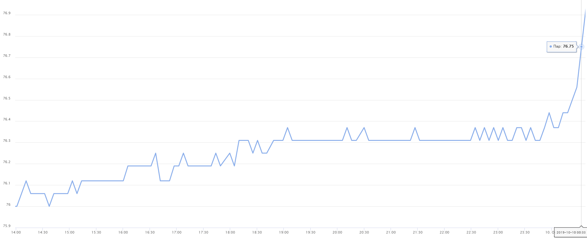

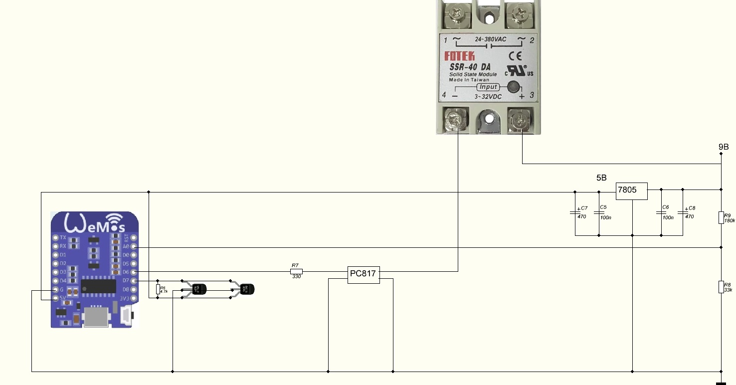

Идея регулятора очень простая — пропускаем на тэн электроэнергию в течении 1 секунды и смотрим сколько проскочило лишнего (от заданного напряжения U). А дальше делаем паузу t, чтобы  компенсировать излишки.
В результате, за время 1+t должна получиться общая электроэнергия, соответствующая заданному напряжению U.
Пауза t=Uвх^2/U^2 – 1
Для измерения напряжения сети Uвх используется обычный трансформаторный БП (в данном случае 9В), главное, чтобы он был НЕ стабилизированный.
Тогда можно сделать допущение, что его выходное напряжение линейным образом связано с входным, и тем самым легко получить напряжение сети.
В качестве управляющего контроллера используется esp8266, т. к. это наиболее простой путь для организации связи с облачными сервисами.
Dunkel
Проиллюстрирую работу графиком погона.
Хорошо видно, как в начале выходят легкокипящие фракции (головы), а потом колонна стабилизируется на спиртовой полке, около 76,3С при сегодняшнем давлении. Там есть небольшие скачки +/- 0,06С, но это дергается младший разряд градусника ds18b20, с этим я ничего не могу поделать. Да и пусть себе дергается, это ни на что не влияет.
В целом колонна работает стабильно, регулятор справляется. В отборе практически чистый спирт, около 95%.
К чему я все это? А к тому, что моргалка с облачным интерфейсом может не только АКБ заряжать, это гибкий и практически универсальный инструмент для контроля и управления бытовыми приборами.

Dunkel
Спирт закончился, пошли хвосты. Тот самый изопропанол и этилацетат.
Ацетон в головах вышел.
NikolajR
Т.е. полка на 76,3 С - это "тело"? И можно по температуре отсекать хвосты?
