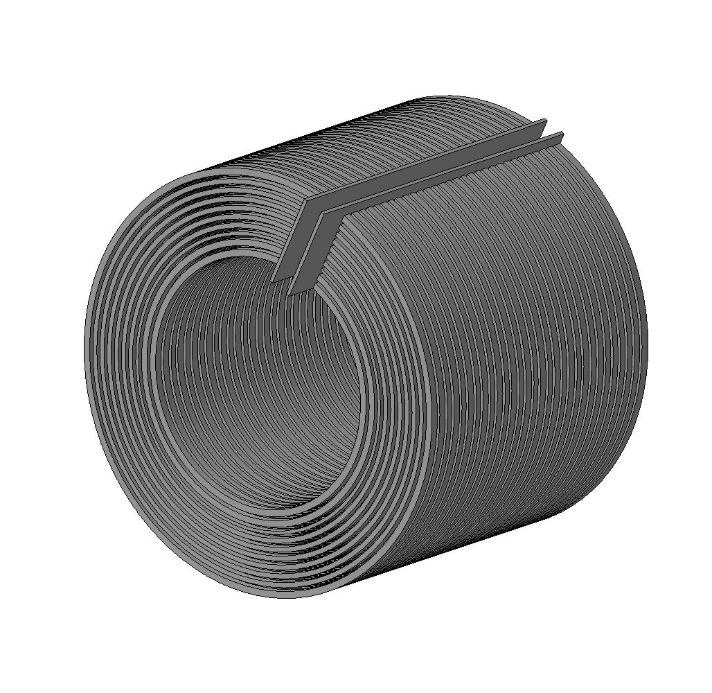

Цитата: Павел Большаков от 20 Авг. 2020 в 11:48а так бы надо было намотать ,потоп разрезать ,потом вставить шину и чтобы каждый виток припаялся .
Зуб треугольный длина витка разная по слоям вообще раза в два будет отличаться, на каждый слой шину или на каждые одинаковые витки??? Как вы себе это реально представляете??? Беличья клетка вместо обмотки? :-D
Павел Большаков
нарисовал для понимания как это может бать
An1965
У тебя внутренний виток сгорит раньше чем внешний нагреется :-D, и в контроллер ты феты будешь вёдрами отсыпать? и питать всё по сварочными кабелям? Где экономия и кпд, брат? :laugh:
AlexS4
[user]Павел Большаков[/user], ну, а если дорисовать подводку энергии к такому витку то вся красота идеи наглядно рушится... не?
даж если забыть что индуктивности составляющих витков будут сильно различаться, особенно если без сердечника.
Павел Большаков
без паники , его величество  эксперимент, все расставит  :neg:
не смущает сварочный кабель   , открой капот автомобиля ,тебя не смущает нагромождения всякой фигни ,а экономия в правде брат.
