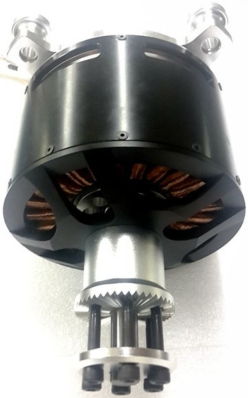

была мысля сначала купить вот такой движок и адаптировать - но решил что форумчанам будет скучно - да и технологию обточить надо прежде чем реальные финансы вливать (да жаба задушила))
очень интересно как ДД в этом случае использовать?

Цитата: Сергей373 от 14 Сен. 2020 в 18:33
вот тут только замечу!
вам надо 2шт таких купить
один прикручиваете на двс в качестве генератора
ставите выпрямительный мост и пачку кондеров
запитываете от этого второй мотор с контроллером
и получаете натуральную электромагнитную кпп
катаетесь некоторое время
потом смотрите на творение
выкидываете двс и мотор-генератор
ставите вместо них аккумулятор
и жжете покрышки со старта с такимто движком
