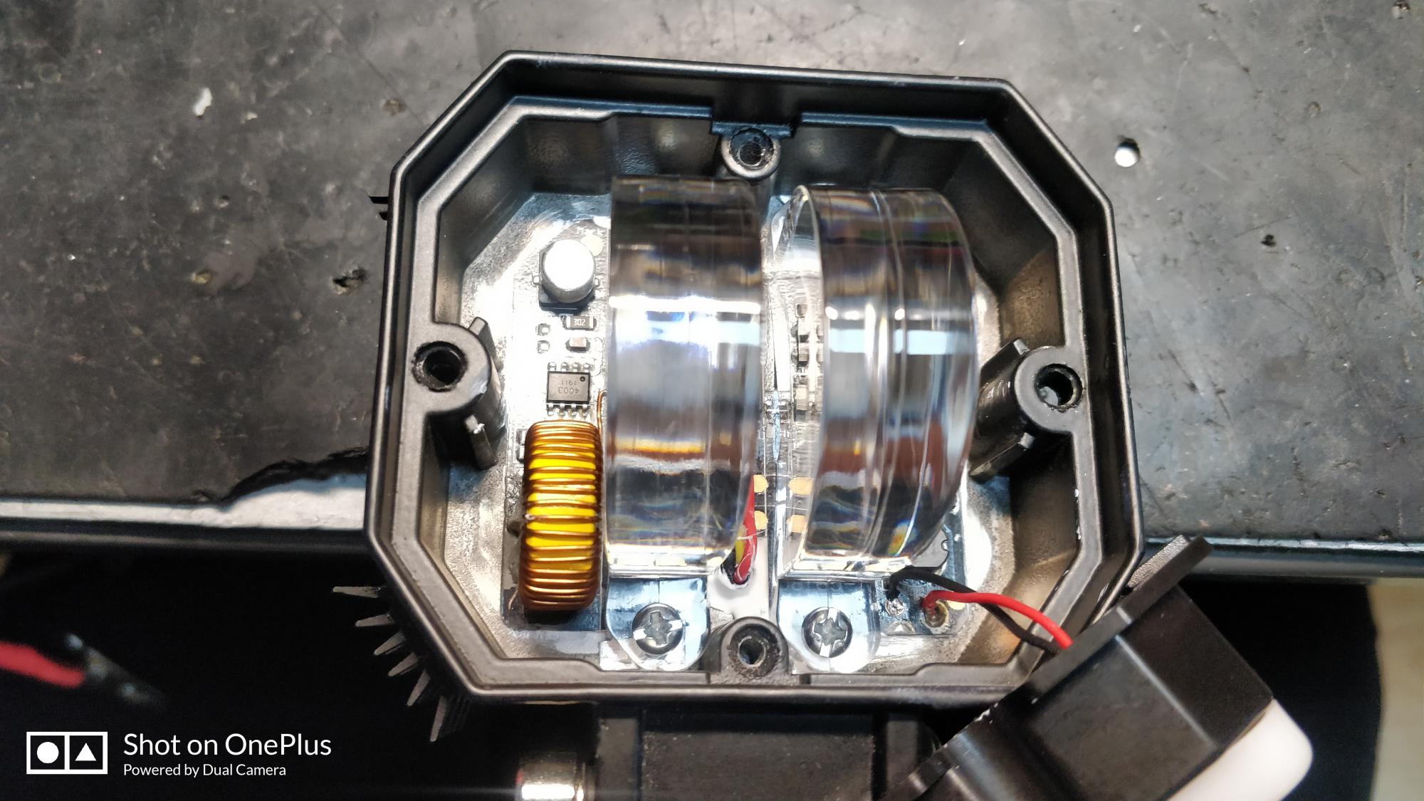

Цитата: XPT от 01 Дек. 2019 в 16:30С помощью данной процедуры удалось улучшить контакт?
эта процедура не улучшит контакт там, где его нет, она улучшит теплопередачу. у линз основание большое, поэтому место вокруг диодов будет прижато. а вообще надо плату править, по ровной поверхности. после пасту мазать тонким слоем и притирать по кругу.
slavian.r
доделал, тестирую..... диоды поставил Samsung LH351D, ток 1.7A. кушает 24вт, отдает 21вт
сдвиг диодов ниже дает хороший эффект без ангельских глаз (рамки)
но он пропадает после установки рамки, перекрывает поток света. отказался.
в общем после смены диодов, поток стал плотнее, чуть больше улыбка.
мой вердикт - оно того стоит.

slavian.r
итак, скорее всего последняя доработка....
после поднятия мощности до 25вт температура неумолимо поперла вверх к критической. решил попробовать покурить китайский инет, в итоге понял что в этой фаре стоит аналог LN2556. может и не полный аналог, но для переделки инфы хватило.
у микросхемы есть вывод 3, если он в воздухе - максимальный режим. если на нем 6в - примерно половина мощности. на плате есть 2 пустых посадочных места под элементы.
термоконтроль сделан.
добавил терморезистор 10к, и резиистор 2к
настроил на 60 градусов путем подбора резистора от третьей ноги на землю. терморезистор стоит между третьей ногой и делителем напряжения. первый порог сбрасывает можность до 20вт, далее если температура растет, а она растет, сброс до 9вт. охлаждение, снова до 20вт далее если обдув есть, выходит на максимум мощности.
испытания в лаборатории, без обдува, после прогрева 20 - 9вт. т.е. без обдува при 9вт фара остывает.
на деле ночью на улице при движении всегда будет максимум, при остановке мощность будет падать,  меняться от 20 до 9вт, туда обратно. хотя возможно если ветренно, то на 20вт будет держаться.
перегрева нет. проблема решена.
P.S
рамка ангельских глазок сильно перекрывает нижний поток.
без рамки нормально. было решено отпилить кусок.
вот результат
после всех доработок фару можно использовать полноценно и в статике и в динамике
удачи!!!
