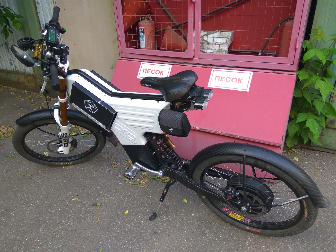

Сам являюсь владельцем рамы "Версия" от красноярского производителя. www.electrotransport.ru/ussr/index.php?topic=33489.0 Всё устраивало, но появилось желание снизить вес и изменить геометрию. Так как хочется остаться более менее электровелосипелом, а не мопедом, хочется снизить вес конфига, который без батареи на текущий момент составляет 38 кг. с хвостиком. В среднем вес мангальной рамы составляет 9 - 10 кг, использование иных материалов позволяет снизить вес рамы практически вдвое, что позволит снизить вес конфига без батареи на 15-20%. Также важным на мой взгляд является возможность использования пакетов, что позволяет сэкономить половину стоимости батареи и увеличить безопасность. Давайте не будем рассматривать использование хардтейлов любой геометрии с большим треугольником, плюсы и минусы такого подхода известны. Остановимся на 2х подвесных рамах.

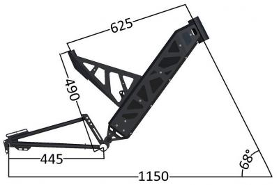

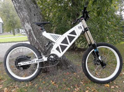

1. Teleport prime
www.electrotransport.ru/ussr/index.php?topic=50111.0
Большой вес порядка 7,3 кг. Однако присутствует упоминание облегчённого опытного вариант на 1 кг. меньше.
9,6 кг для версии 120 мм шириной. 7,3 кг это для  90мм.
Возможность крепления миддрайва присутствует. Возможность использования пакетов отсутствует.

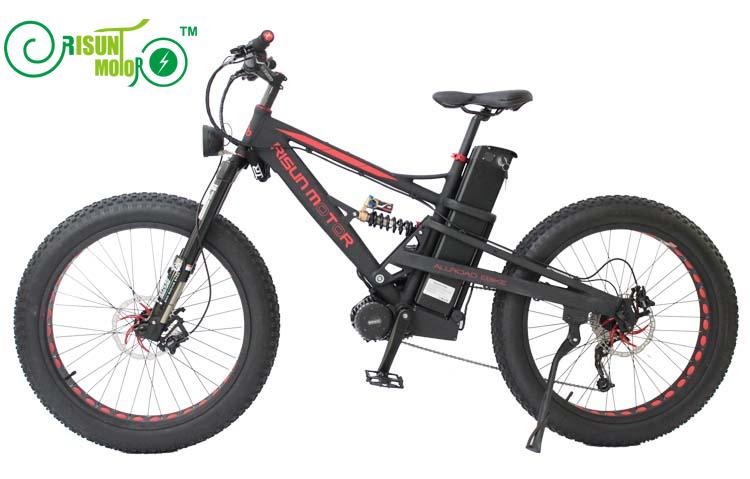

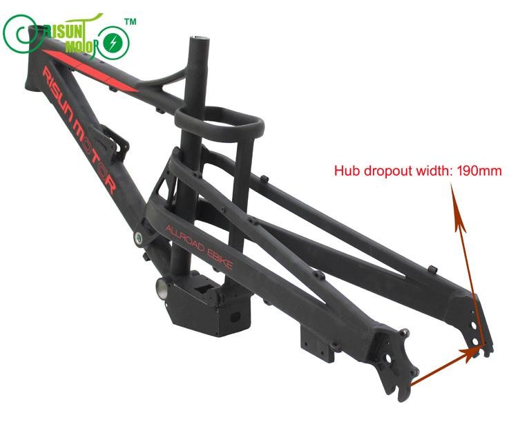

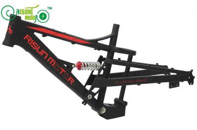

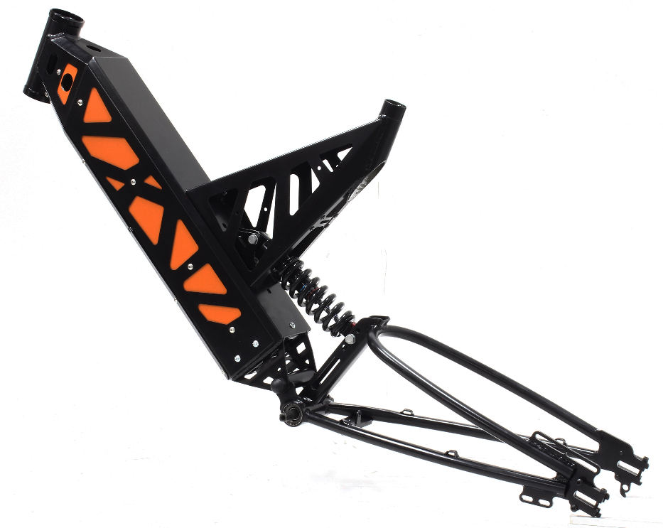

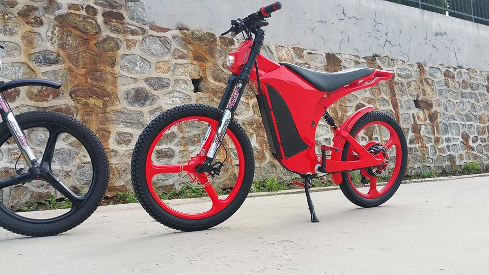

2. Китайская рама "Mustang".
Изготовлена из алюминия. относительно небольшая емкость батарейного блока, низкая цена и вес. Невозможность использования пакетных батарей.
www.alibaba.com/product-detail/138mm-width-RisunMotor-Exclusive-Customized-Mustang_60557932956.html
www.world.taobao.com/item/544520300794.htm

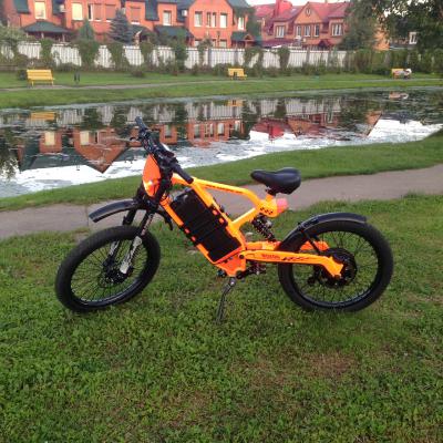

6. E-Kross Lite Он же теперь ELEEK Lite
Всё также стальной с небольшим отсеком батареи, однако весит 5.9кг что несколько легче Prime.
www.electrotransport.ru/ussr/index.php?topic=18196.0
www.electrotransport.ru/ussr/index.php?topic=24331.0
www.eleek.com.ua/product/rama-lite/

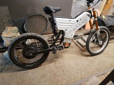

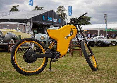

7. GreyBorg G12
Отдельно не продаётся
2,8 kWh Lithium-Ion battery
www.greyp.com/buy.G12.html

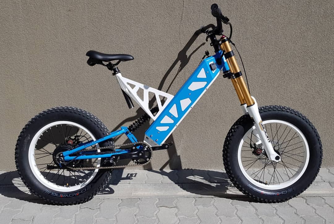

10. Рапид - титан
Изготовление рам из титана разного формфактора
http://www.rapid-titan.ru/frame_ebike.htm
https://vk.com/rapidtitan
Пример кастома:
Информация по стоимости: www.electrotransport.ru/ussr/index.php?msg=1769582

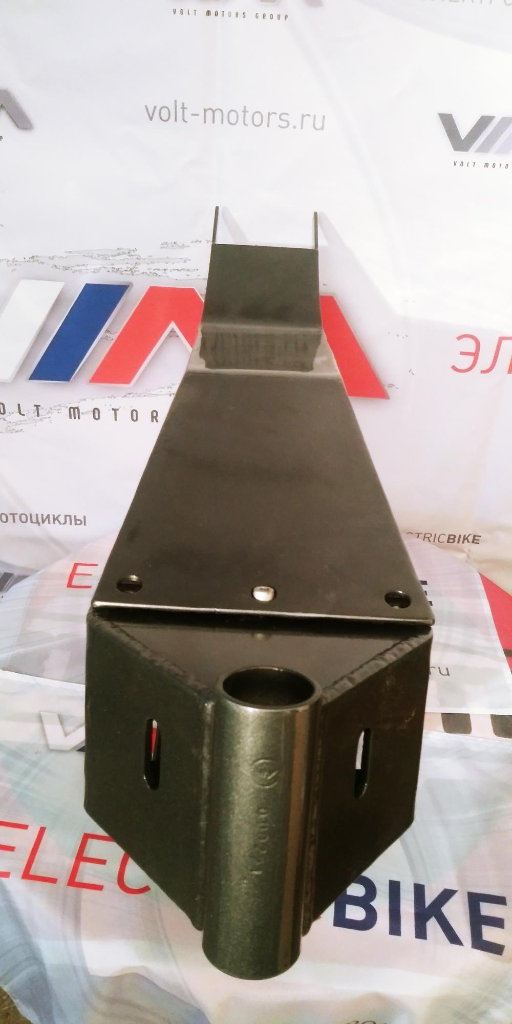

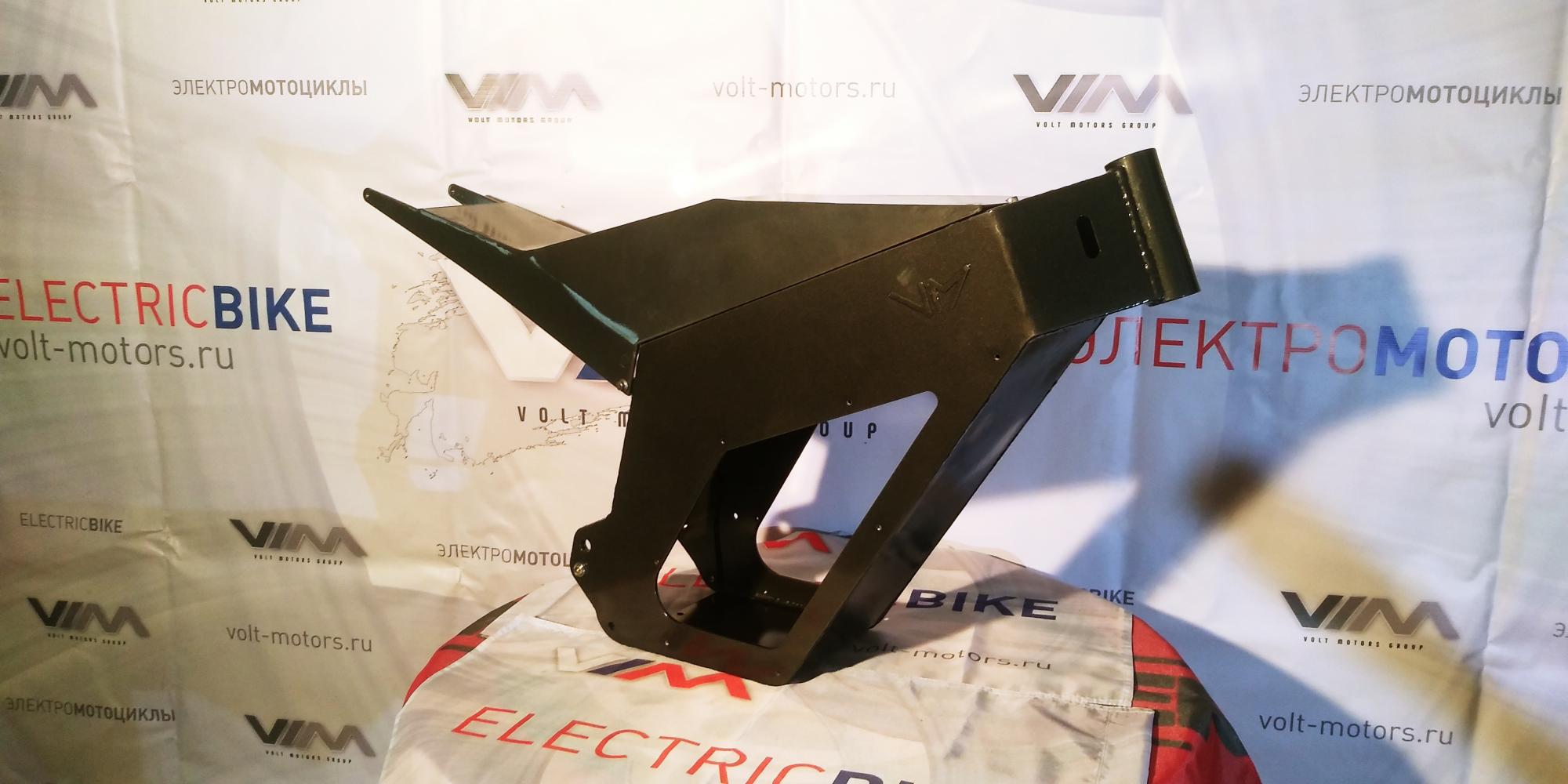

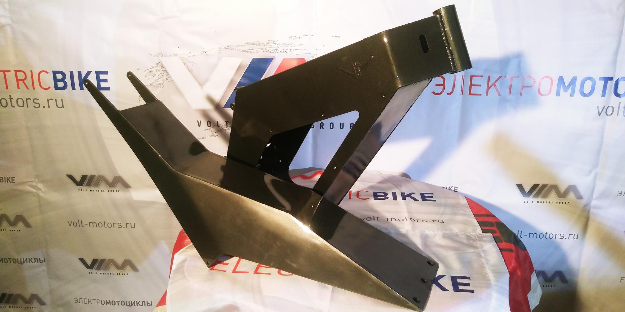

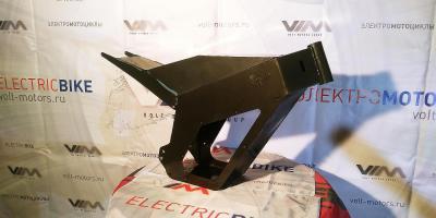

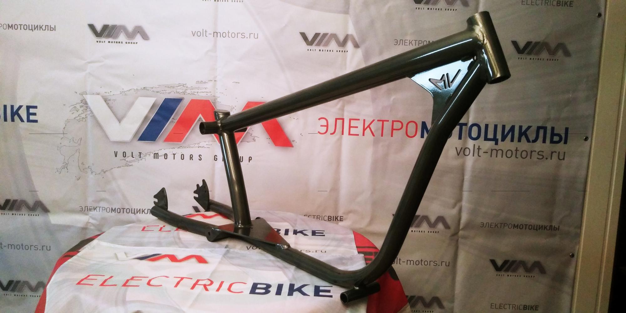

12. Volt-motors
Теперь со спокойной душой можно назвать [user]Stels[/user] производителем серийных рам для электровелосипедов и мотоциклов. Также производитель готов вносить в свои продукты изменения и по договорённости способен спроектировать и создать раму с нуля.
www.volt-motors.ru

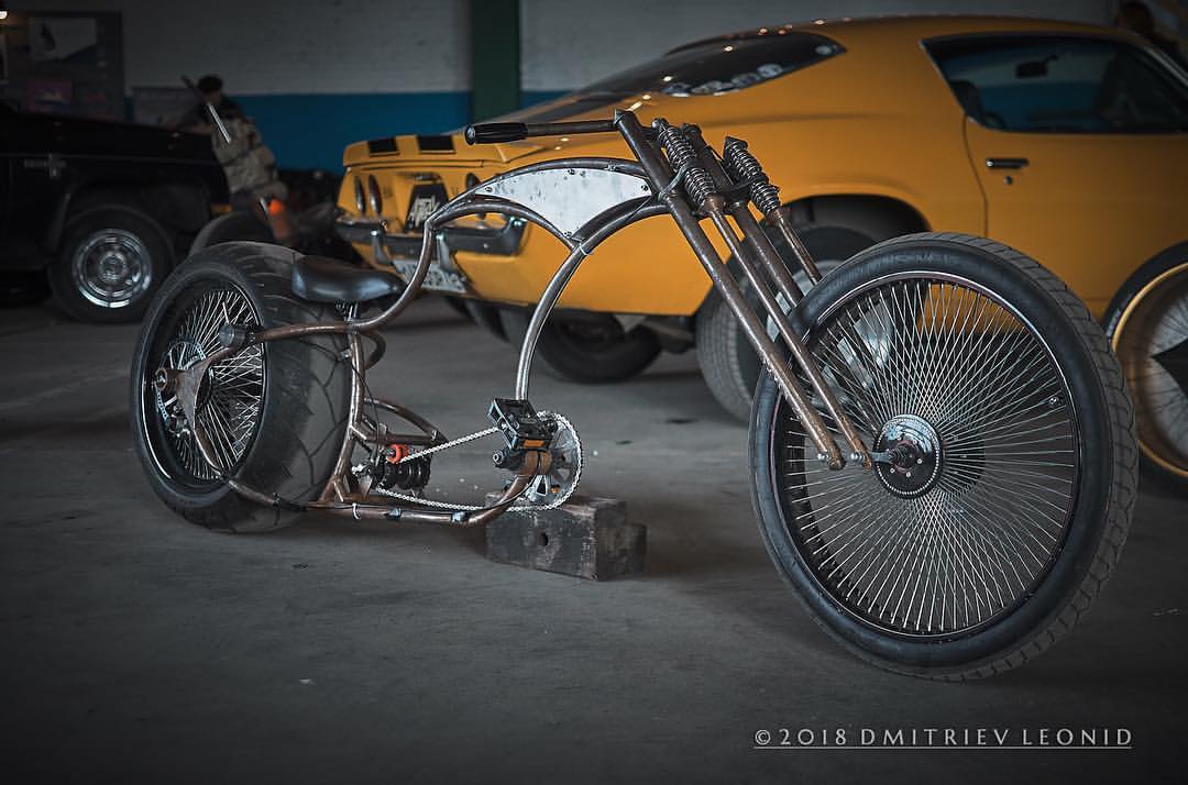

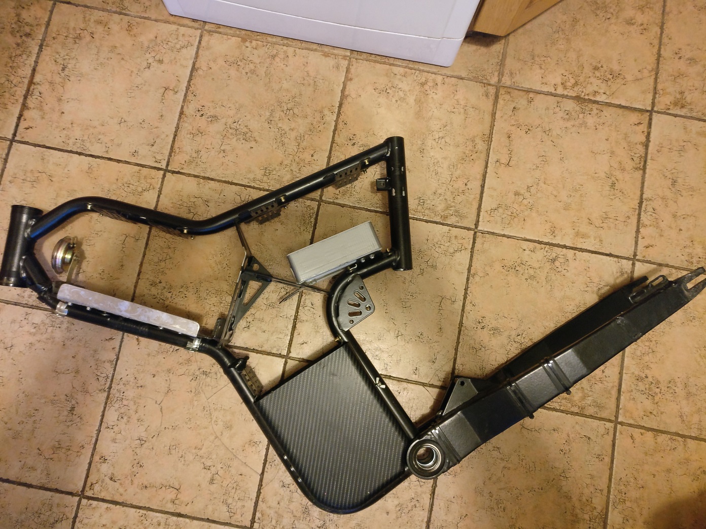

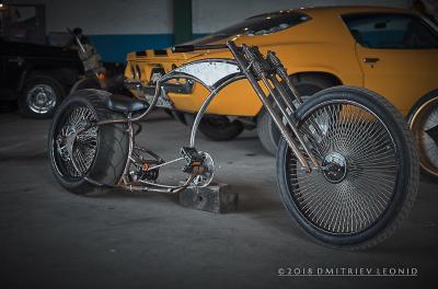

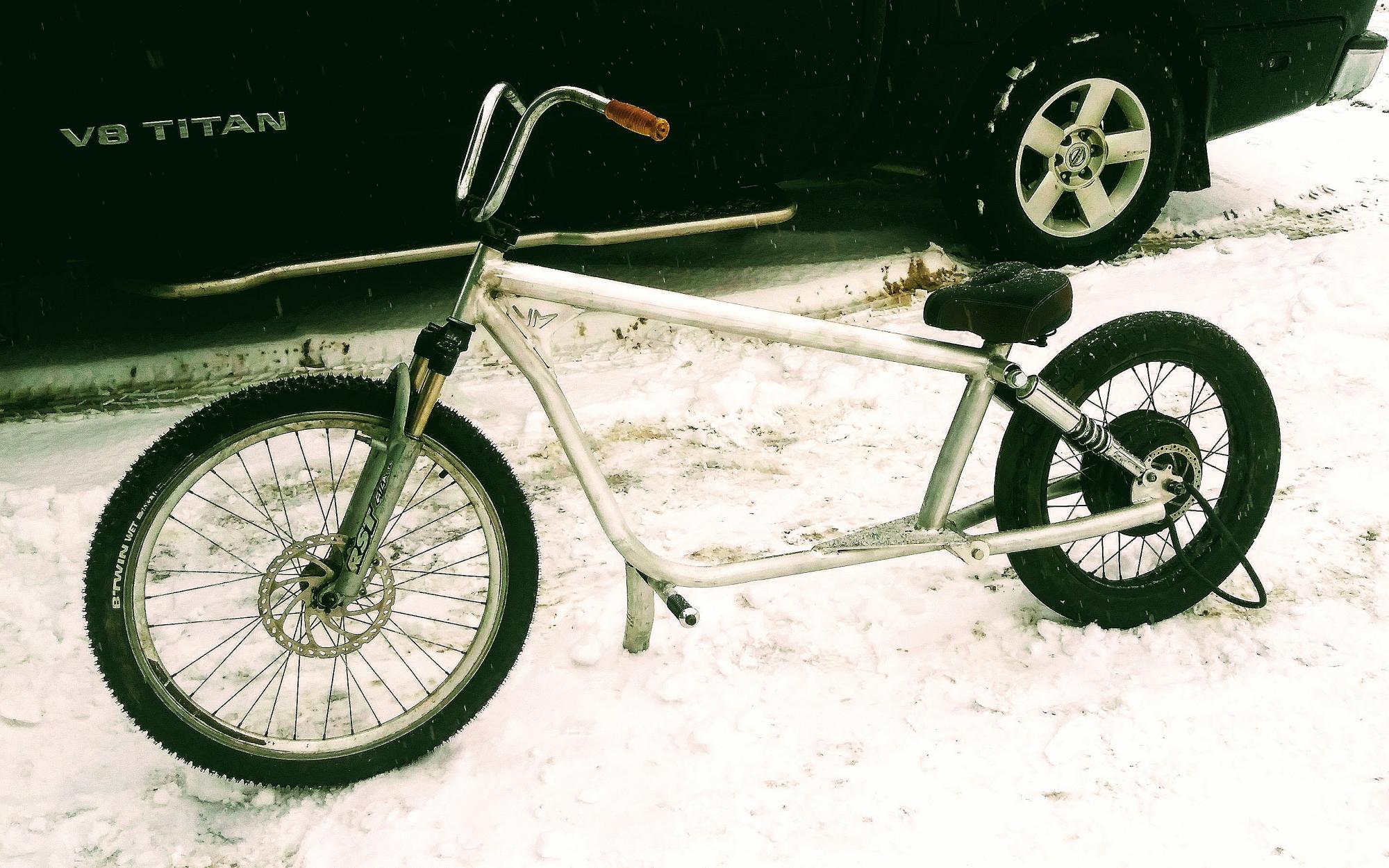

Лёгкий классик
https://youtu.be/pPiIfHpnmGU
Описание рамы:
Алюминиевая рама для электро-чоппера.
Вес рамы с маятником 4кг.
Рама имеет рулевой стакан под велосипедную вилку.
Задние амортизаторы подходят от мопедов типа Альфа длинной 320-330мм.
Тема по раме: www.electrotransport.ru/ussr/index.php?topic=63123
Общая тема: www.electrotransport.ru/ussr/index.php?topic=62899

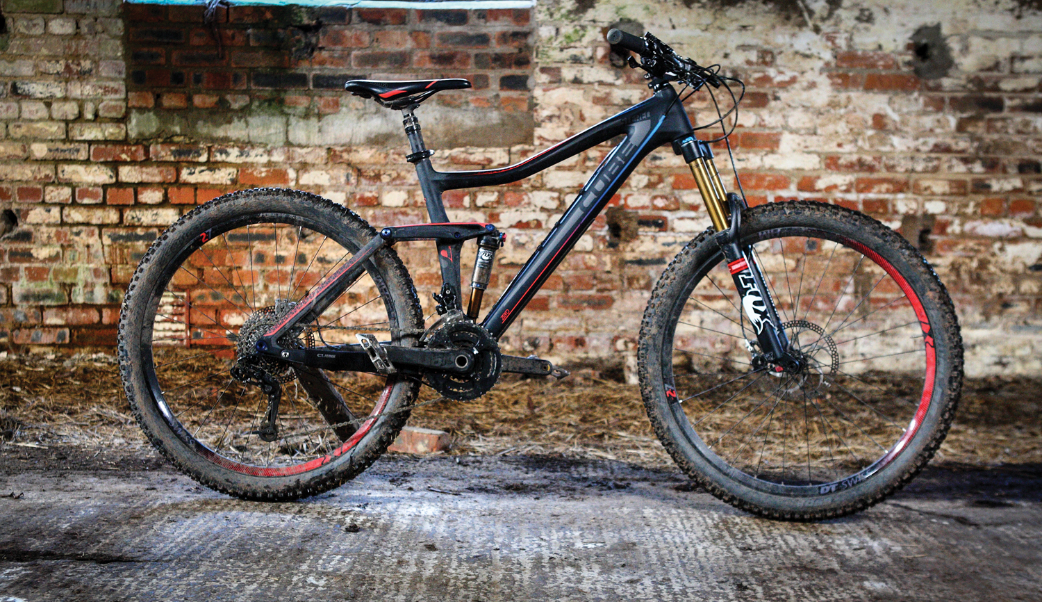

matr
в этой теме все топ -рамы легкие собрали, забыли тока cube stereo
https://electrotransport.ru/index.php?topic=58897.0
Stanislavchik
[user]matr[/user], Что-то Там совсем мало места:

да это новый, надо 2011 года раму брать - она таже что и FRITZZ , тока дешевле чуть
если пошарится в авито по другим городам -я видел за 45-50 отдавали.
ну дешевле конечно увы не взять куда деваться, вилка всерно уже 10-15р, задний аморт пятак, колеса пятак вот и выходит
зато влезет туда думаю Ампер 25-30, как сурон если вкрячить какой-нть легкий 3квт 3кг https://electrotransport.ru/index.php?topic=56622.0#topmsg
то гонять он будет почти как сурик, а весить в 2раза меньше :wow: :kidding:

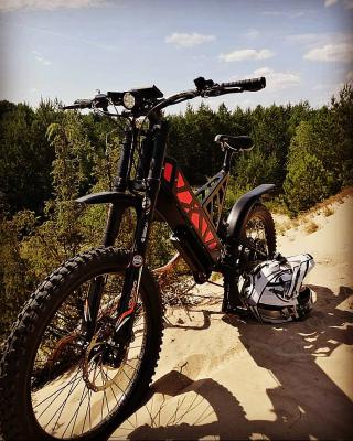

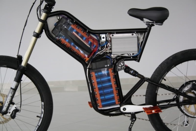

Смотрю вариантов рамы как на Sur-Ronе с легко снимающимся боксом для аккумуляторов для велосипедов так и не появилось :-(
Stanislavchik
[user]isi[/user], Рама Sur-ron всё равно весит семь с половиной кг., это тоже не вариант.

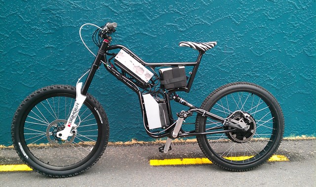

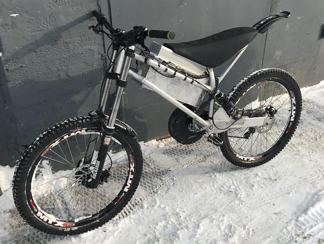

Stanislavchik
[user]matr[/user], Переварка 2х подвеса кмк - был бы самый лёгкий и недорогой конфиг для тех кого устроит МТБшная геометрия и колхозный вид.
Как не крути, верблюд получится:

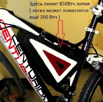

matr

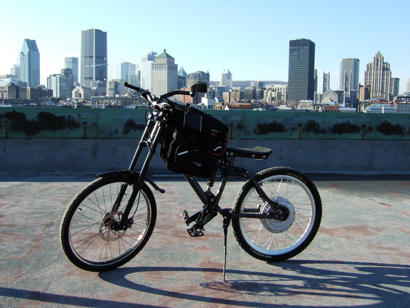

Какая нафиг переварка, что за уродец на фото..зачем это все?
вполне достаточно сьемной велосумки или пластикбокса
у меня в велосумке лежало 58в25А -вполне нормально, сумка снималась
p/s/ на фото не мой пример/, мой чето не найду
Вид кстати -ковершенно не колхозный -сразу видно -обычный вел(в отличие от РЕАЛЬНО колхозных пространственных рам)

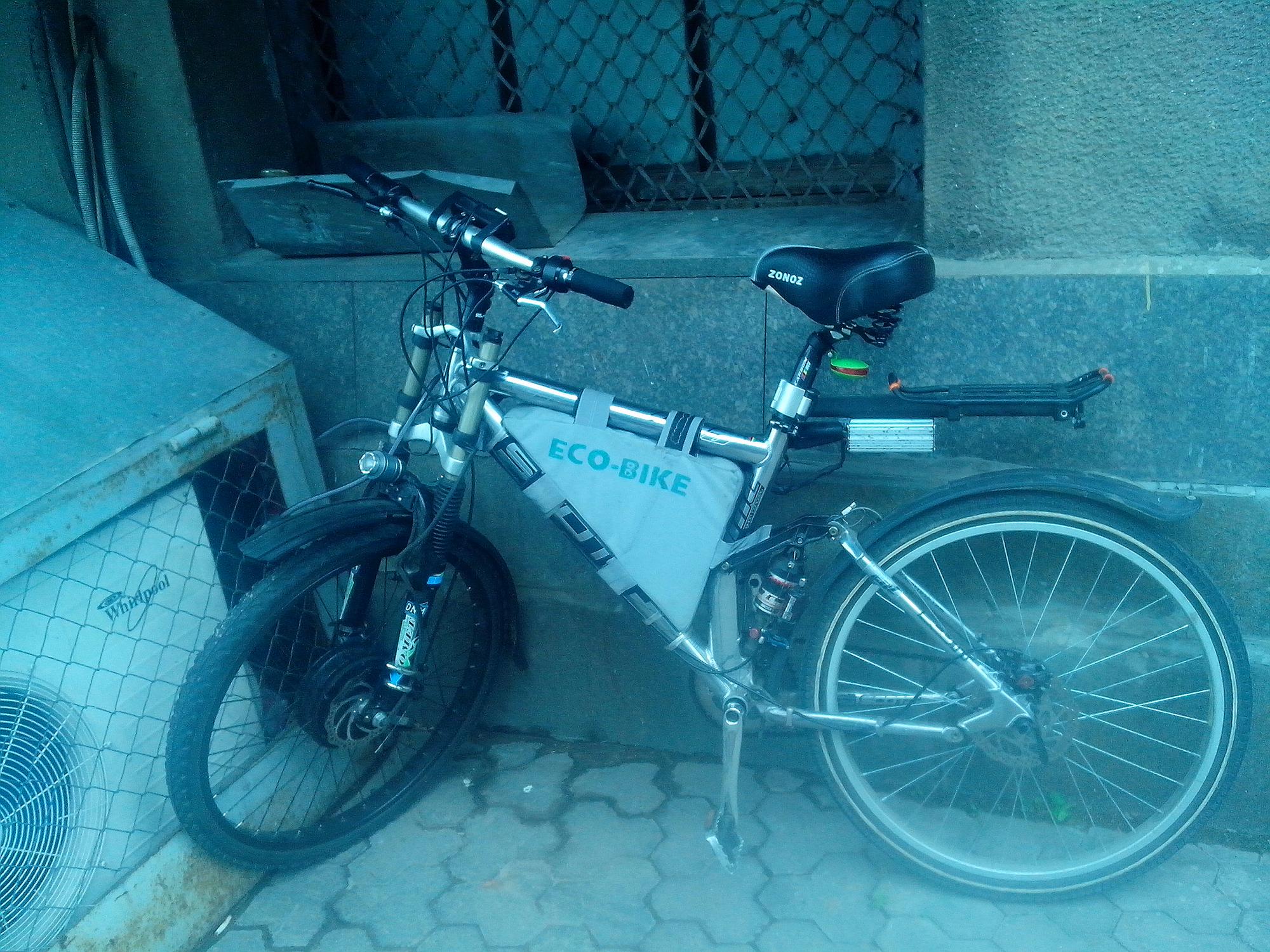

matr
Нашел, свой старый подвес фото 58в 25А -емкость почти как сурон- ну был бы пластикбокс вместо сумки -был бы нормальный неколхоз, я просто поленился тада.
https://electrotransport.ru/images/1/1h3n86j.jpeg

[user]matr[/user], Выглядит хорошо и так. Сумки в треугольнике по мне смотрятся нормально. Но батарея Суррона значительно больше, она на 60В и 30АЧ.
Что мне нравится в эвеловских рамах - быстросъемная батарея. Я батарею заряжаю отдельно от вела на балконе, мало ли что. В этом году зафиксировано уже 3 взрыва батарей, обрати внимание - взрывов, а не воспламенений.
В одном случае выбита дверь, в другом - погиб человек. Также мне нравится нестандартный вид кастомных рам. Я уже заказал новую алюраму при этом зимой хочу снова собрать хардтейл на редукторном МК, просто чтобы был, но это уже давно пройденный и неинтересный вариант. Электрифицировать велораму в большинстве случаев самый правильный, простой и дешёвый вариант, пока не встанет вопрос про побыстрей, подальше и батку подешевле, про это тема. Про лёгкую, емкую удобную раму.
ПФФ в моем треугольнике на фото было 14S10P В суроне 16S10P  и после этого
-батарея Суррона значительно больше ??
ухаха, на 1 кг она больше :pardon:
То что батарея должна быть сьемной -это даже не обсуждается, потому что приехав в офис куда вел не занести а батарею -занести - ее можно зарядить и она след нужна ВДВОЕ меньшей емкость - только на дорогу туда.
если же она НЕСЬЕМНАЯ - ее должно хватать туда и обратно.
