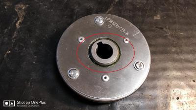

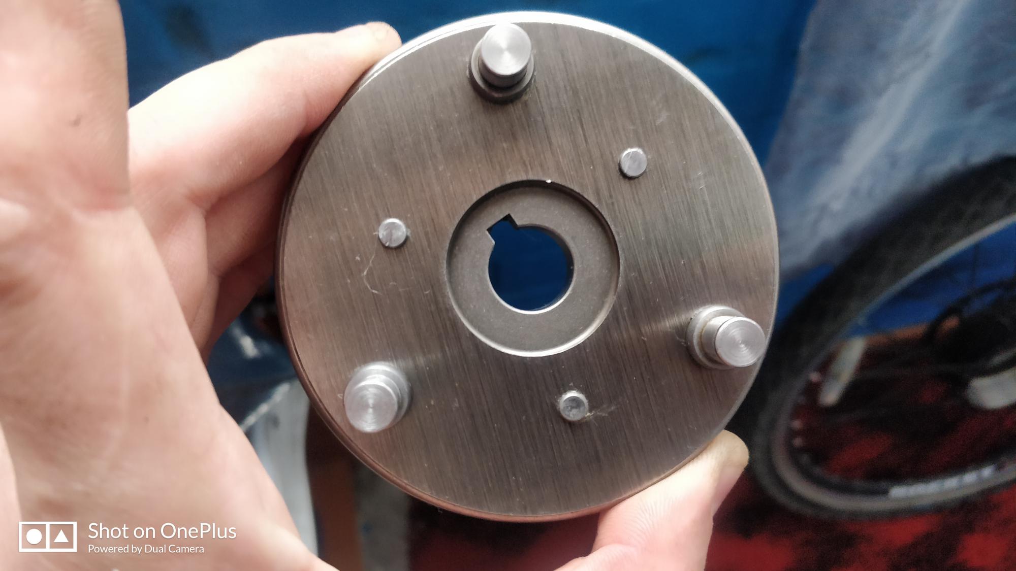

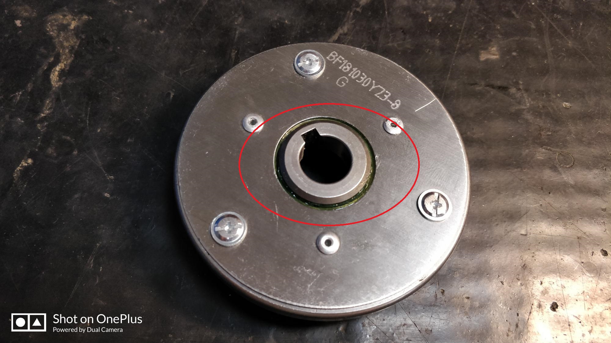

после сезона, 2500км, разобрал движок bafang bfswx02. из фривила давит черную отработанную смазку. вопрос, кто нибудь их разбирал для смазки так, чтоб потом собрать обратно? муфта на заклепках, 3 мелкие внутренние можно срезать, после заменить на титановые болты м4 или м5 с плоской головой, гайки со стороны шестеренок. задевать не должно.
как быть со штырями, на которые одеваются шестерни, не понятно. они расклепаны, если срезать клепки то пока не понятно как восстановить после смазки.
crond
вот так можно сточить, и установить обычные болты и гайки на М3
slavian.r
Цитата: crond от 15 Окт. 2019 в 12:31вот так можно сточить, и установить обычные болты и гайки на М3
на чем шестерни сидят?
slavian.r
#3

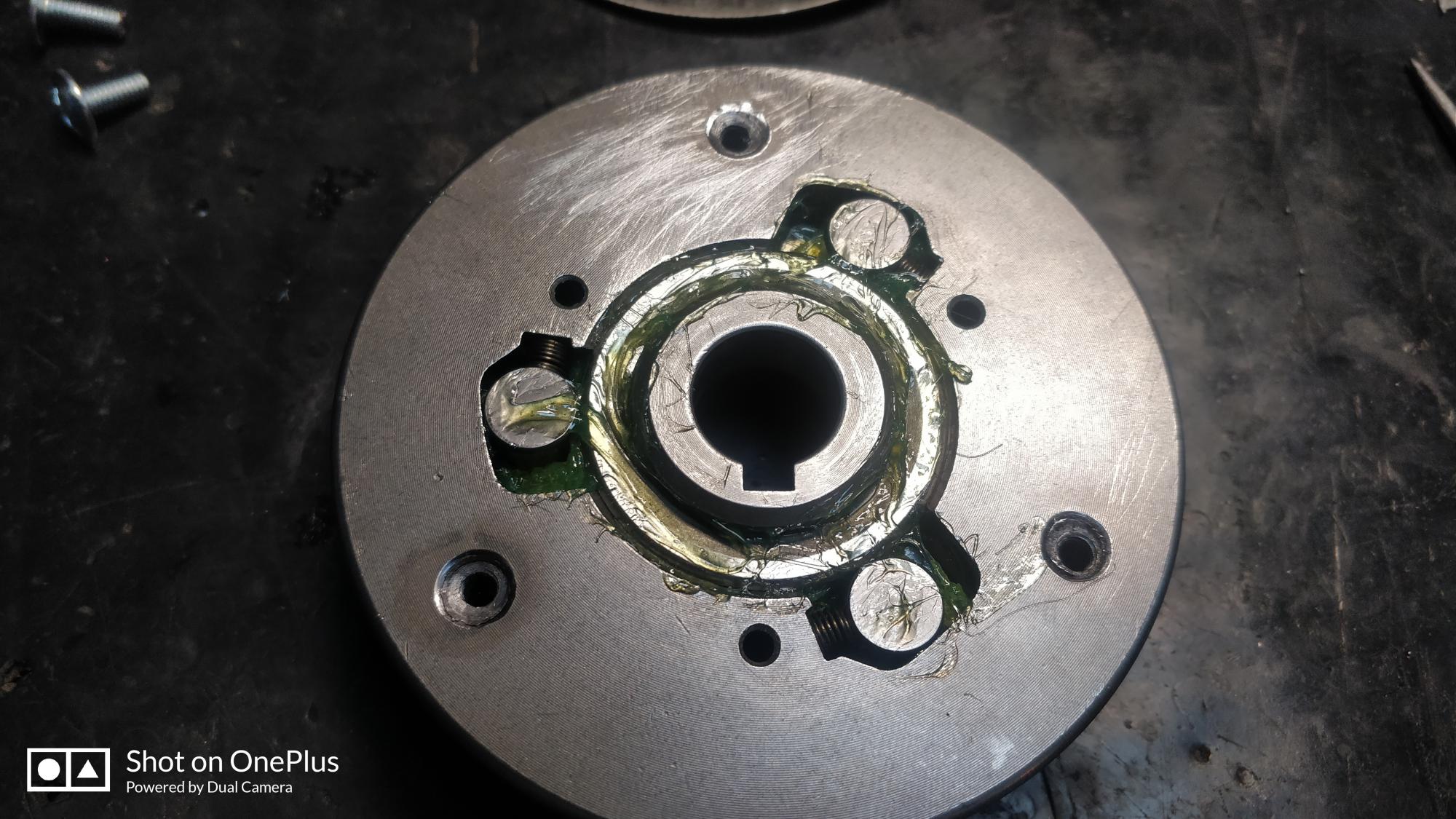

решил вскрыть. смазки мало. вместо 3х мелких клепок поставил вытяжные заклепки. у 3х больших срезал головы, накернил, просверлил 10мм сверлом 3.3мм, нарезал резьбу. винты с плоской головой на резьбостоп или на краску.
ps
кто будет повторять, в 3х крупных клепках рекомендую резать резьбу м3, чтоб не слишком сильно ослаблять шпильки на которых сидят шестерни.
Stanislavchik
[user]slavian.r[/user], Поясни, как ты поступил с осями шестерней?
slavian.r
Цитата: Stanislavchik от 16 Окт. 2019 в 07:33, как ты поступил с осями шестерней?
со стороны шестерней - ось, с противоположной - она-же но в виде клепки. клепка срезана, в теле осей нарезана резьба

после всех этих манипуляций муфта стала клинить. после некоторых размышлений стало ясно, ролики трогать нельзя, не вытаскивать и не крутить. они приработаны "по месту". долго мучился, перемерял микрометром но все таки выставил. вроде не клинит больше
