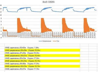

g-yur
Тут такое дело произошло. Bosh 100Ah 2013года (само собой со "свалки":)) "На старте" показал наличие перспектив к омоложению. НРЦ=12,44В Под нагр.вилкой ниже 10,93В не проседал, вн. сопротивление 0,034Ω.
но, я так считаю, был убит мною, когда я кияночкой пристукнул по свинцовой накидной клемме, надетой на акк вывод, для придания ей нужной формы:(   Теперь он показывает НРЦ=12,7В, но сразу проваливается до 6 В под нагрузкой и бодро восстанавливается после снятия нагрузки. ЗУС V5 с нагрузкой 4,4А снял с него 0,06Ач за 44с! и вн.сопротивление составило уже 0,119Ω.
В утиль?
AlexAi
Ранее я предполагал, что крайние банки в акб чаще остальных выходят из строя по причине вибрации передающийся от автомобиля через толстый провод на клеммы акб . Теперь это подтверждается.
