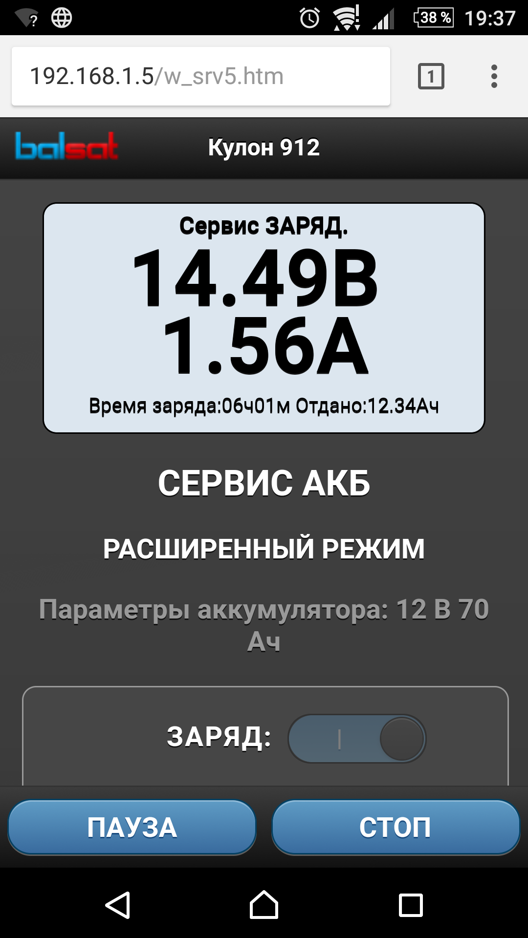

Мне уже страшно, он уже полтора часа заряжается током 2.3А напряжение выше 14.33 не поднимается залилось уже 3 ач.
И это при 1.3 начальной плотности :)))

... хочу провести КТЦ нового акб.   До выходных планирую провести 2 КТЦ двумя ЗУ.
...Зарядить кулоном до 14.8 7А, ... разряд ... до 11.4В ... заряд 14.8.
...аймакс в режим разряда ...11.4В. Потом заряд в режиме PB.

Чисто академический, обманывает завод и насколько. АКБ производства 09.17, емкость не должен потерять из за простоя. Авто после установки АКБ заводился на 2 поездки по 50км. И по приезду каждый раз снимали клемму.
Ну и через годик перед зимой КТЦ сделаю, посмотрю как изменится реальная емкость. От соседства с титанатом.

[user]xeus[/user], сделайте пжл. ещё пару-тройку фотофиксаций при выходе зарядника на 14,8В
Короче он где то в 4 утра перешел на разряд, примерно если по времени считать 20ач влилось. Цикл как закончит выложу ЛОГи.

.... Цикл как закончит выложу ЛОГи...
логи это хорошо, очень уж интересно как быстро ток упал с установленных 7А и каким он стал при выходе на 14,8В
