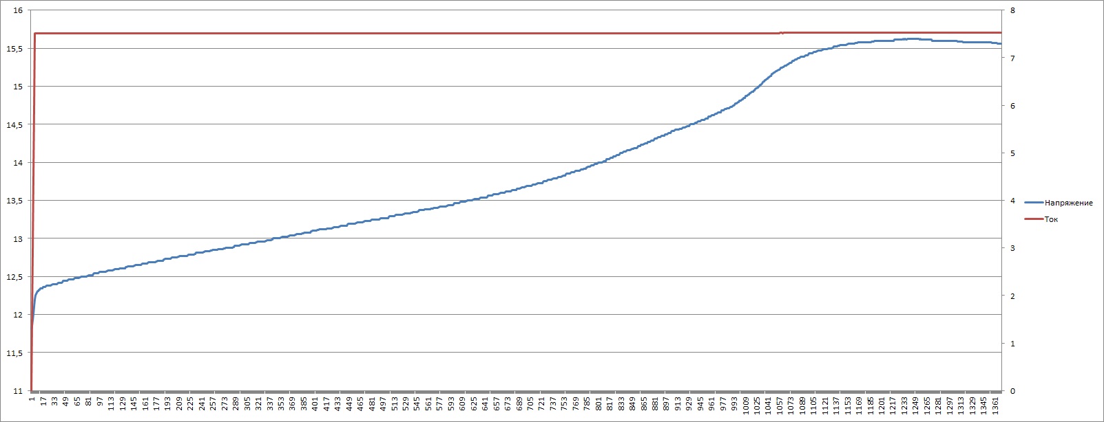

КТЦ делаем для гибридного АКБ АКТЕХ Азия 80D26L за 3600руб:
Получайте! ЛОГ во вложении!
В общем акб разрядилось до 11.4 и выдало 73 АЧ! Что меня очень удивило! До ГОСтовских 10.5В слилось бы еще не один Ач.
Завод заявляет о 70Ач
Причем Кулон 912 верно измеряет Ибо я померил ток и напряжение клещами:
Однако, цикл закончился на разряде :(
А меня дома не было. Батарея стояла часа 4, как приехал НРЦ было 11.8В.
А на пластинах уже был белый налет:
На скорую руку поставил на обычный заряд по ранее установленной программе 12В 75 АЧ.
Как выяснилось позже ...
ЗРЯ.
... не проверив уехал.....
Заряжал ОН током 7.5А до 15.6В, часов 13 а меня дома не было :(
Кипело знатно :)))
В логах все видно.
//АКБ заряжалась:11ч24м   Отдано:85.76Aч

Яков93
Цитата: xeus от 03 Нояб. 2017 в 16:58
Получайте! ЛОГ во вложении! Буду рад если кто нибудь сможет его графически интерпретировать!
В экселевском файле логи и графики на двух страницах. В принципе графики как графики, вполне себе обычные.
Это чтож, на последней прошивке Кулон такое вытворяет?

Яков93
Что интересно, при заряде было установлено максимальное напряжение в 16,5В, но АКБ до этой цифры так и не смог дойти, несмотря на не меняющийся постоянный ток в 7,5 А. И даже в конце напряжение немного снижалось, наверное кипение не давало перезарядиться выше крыши.

Яков93
Цитата: Сэм_N от 03 Нояб. 2017 в 19:59
[user]Яков93[/user], он наверное сам его выключил по приходу домой и увиденной картине.
Не-не, на графике видно как напряжение растет сначала быстро, потом все медленнее, останавливается, а потом вообще немного уменьшается. Ток при этом был одинаковым.

UDAV
Это классика терморазгона.    Выше температура - быстрее химия, лучше усваивается ЭЭ, в том числе на электролиз - напряжение падает, температура растет еще быстрее - разгон...
А сколько влилось то  в несчастного?  Или  727 не считает?
